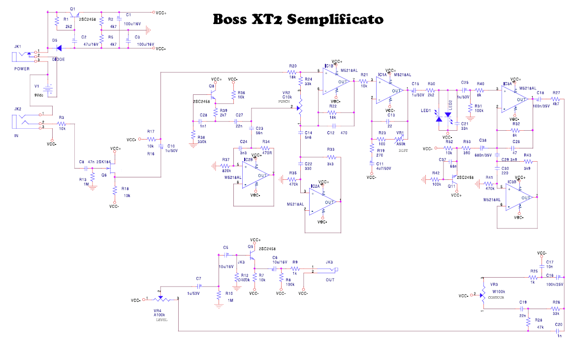

o trovato e completato lo schema del Xtortion xt-2 della boss....
chi mi aiuta a fare la pcb????  :ops:
in ogni caso posto lo schema come bene comune.....

Se e' il tuo primo progetto non penso che ti convenga fare la pcb di questo pedalino..Mi sembra un po' complicata ...

Il circuito non è poi così complesso.... Eliminando la parte dello switch poi si semplifica....  :numb1:
Il problema secondo me è un altro: a parte l'esattezza del circuito (che si può valutare dallo schema) siete sicuri che quello schema corrisponda al circuito originale?  :hummm_1:
Per averne la certezza ci vorrebbe lo schema che di solito c'è nel manuale di istruzioni...  :bye1:

non ti so dire l'esattezza del circuito....ma a occhio e croce direi che è lui e poi da quelli che o fatto in passato erano loro....
si si se si riuscisse a fare lo sbrogliato senza switch e volendo anche togliere l'alimentazione esterna e utilizzare solo la batteria sarebbe ottimo....
se si riuscira a fare una roba del genere io lo faro subito...

Gila_Crisis
Messaggi: 278
Iscritto il: 03/11/2006, 13:57
Località: Svizzera
Re: Xtorion xt-2 help!!!!!!!!!
Messaggio da Gila_Crisis » 03/09/2008, 15:04
ho tolto il flip-flop, volendo ci si potrebbe sbarazzare anche dei buffer pre/post circuito, che ne dite?

Messaggio da Gila_Crisis » 03/09/2008, 15:08
ecco un altro schema che ho trovato, cosi al volo sembra confermare il primo postato
boss_xt2_xtortion_dist.pdf
(106.84 KiB) Scaricato 266 volte

Messaggio da marcy__90 » 03/09/2008, 15:12
6 un grande!!!!!!!
è gia piu semplice e meno sbattimento!!!!!!
se si riuscisse a togliere pure il buffer ancora meglio!!!!!!!!
si si o anche quello di ciucuito infatti sono identici sia come componenti che come collegamenti...

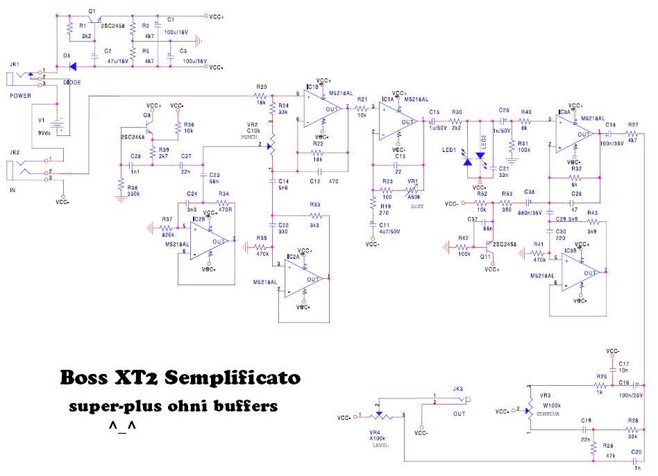

Messaggio da Gila_Crisis » 03/09/2008, 15:19
facile basta far cosi'

Messaggio da marcy__90 » 03/09/2008, 15:32
grandissimo!!!!!!!!!!!!

Messaggio da Vicus » 03/09/2008, 16:04
Io i buffer li lascerei, anche perché non danno tanti problemi allo sbroglio mentre per il flip flop sono d'accordo nel toglierlo.
