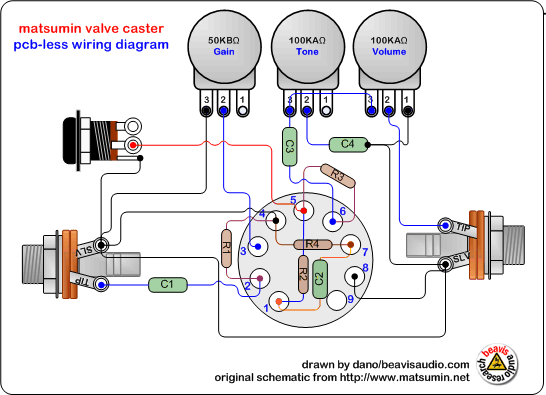

ciao a tutti, ho ceblato il valvecaster secondo lo schema di dano (bravis audio) che allego e ho riscontrato un fastidiosissimo hum (caratterizzato da frequenze molto basse acccentuate) da qualche parte avevo letto che si doveva unire anche il pin 9 della valvola con 2 fili separati ai pin 4 e 5... qualcuno di voi ci ha provato o sa darmi qualche dritta?

A che voltaggio alimenti? Immagino 12V... Coi 12V il pin 9 non va collegato all'alimentazione, ma va riferito a massa per diminuire il rumore di fondo (solo se alimenti in AC).
Se invece alimenti a 6,3V i pin 4 e 5 vanno collegati assieme ad un polo dell'alimentazione (e' indifferente + o -) e l'altro polo va collegato al pin 9.
Misura col tester che i voltaggi di alimentazione siano giusti, altrimenti la valvola suona malissimo.
I pin 4,5 e 9 sono i filamenti dei triodi e funzionano come una banale lampadina! :arf2:
Per quanto riguarda l'hum... controlla di aver usato cavetti schermati per i pot di gain e volume, di aver mandato a massa le carcasse dei pot e soprattutto che le resistenze cablate sullo zoccolo della valvola non facciano contatto con altro...

l'ho provato a 12 ma non ero troppo ssoddisfatto quindi son tornato ai 9 volts alimentati con l'adattatore.... anche cosi dovrei mettere a massa il pin numero 9? perchè ora non e collegato a nulla...
le resistenze le ho controllate, i cavetti sono buoni i pot fanno massa tramite la scatola... potreste rispiegarmi cosa devo devo fare dei pin 4 e 5? sono un po tanardo e non ho capito molto bene.... red_face

Allora... Le ECC83 possono essere alimentate o a 12V o a 6,3V... A 9V non va bene! I filamenti lavorano bene solo a quei voltaggi!
Comunque l'hum deriva quasi sicuramente dallo scarso filtraggio della corrente che esce dal tuo alimentatore, prova con un condensatore da 47uF col - collegato al negativo e il + collegato al positivo dell'alimentazione... Se non hai capito bene come fare devi solo chiedere!
Per quanto riguarda i cavetti... Ok i pot a massa, ma i cavetti se non sono schermati (soprattutto quelli che vanno al gain e al volume) tendono a captare tutto l'hum che c'e', quindi il cavetto schermato non serve par mandare a massa i pot ma a schermare il segnale che va dalla valvola ai pot...

Io per personale esperienza posso dire che il condensatore tra + e meno non mi ha funzionato (il problema era alimentatore non filtrato) ma fare questo circuito con regolatore (io l'ho messo da 12 volts ma dopo tu puoi fare come meglio ti aggrada)
e ha funzionato! (grazie a Renegadrian+TheSatch!)

robizz, il condensatore serve per filtrare, devi solo trovare il giusto valore che filtri la/le frequenze incriminate...
Quello che hai postato e' un banalissimo circuito di un alimentatore, che funziona sempre meglio degli alimentatori da due soldi che compri dall'elettronica poiche' filtra prima e dopo essere regolato in tensione.
Richard, se vuoi fare il circuitino che ha postato robizz ricordati che devi rettificare a ponte e poi applicare li schema...

l'hum se ne è andata aggiungendo il condensatore da 47uF.... adesso il segnale è buono... pero...... a 6,3 volts ha un volume insignificante e a 12 non haa praticamente gain....

Perche' piu' il voltaggio e' alto piu' la valvola ha riserva di pulito.
Dovresti provare ad alimentare i filamenti a parte rispetto al circuito, allora puoi scegliere il voltaggio che piu' ti soddisfa a livello di gain
Io alimenterei i filamenti a 12V e il circuito a 9V, facendo cosi':
Alimentatore -> + e - sui pin 4 e 5 -> dai pin 4 e 5 faccio passare la tensione in un regolatore a 9V (7809 ad esempio) - > collego R3 e R2 all'out del regolatore (+9V) -> R1 e R4 al negativo/massa del regolatore.
Cosi' avresti i filamenti a 12V e il resto del circuito a 9V. Un solo alimentatore e non sacrifichi il gain.
Se non hai capito dimmi qualcosa che ti faccio il layout alternativo per usare il regolatore!

adesso sono riuscito a mettterlo a posto sono proprio soddisfatto!!!
