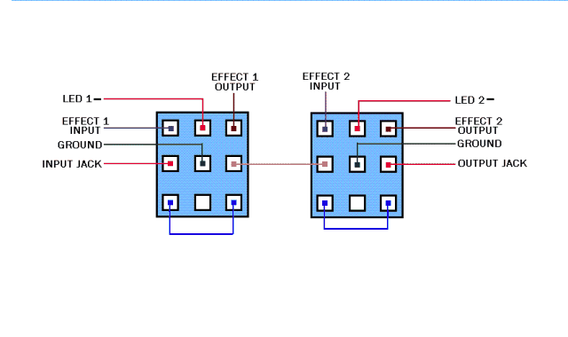

Come ti è stato detto da Hades costruisci due effetti separati e poi li colleghi con due 3dpt come nella figura che ti ho allegato.

non capisco l'ultimo layout a dire il vero...
io al contrario degli altri farei un'unica enclosure con entrambi i circuiti, 2 possibilità: 1 footswitch TrueBypass + rotary che sceglie se Boo+OD, OD, OD+Boo, purtroppo manca il "solo boost"
oppure 2 footswitch(es) true bypass 1 x l'OD e l'altro x il booster e il rotary che sceglie se OD-Boo o Boo-OD...
non so... io nel dubbio ho fisicamente 1 booster all'inizio e uno alla fine  :idiot:
oppure se sei carico ti propongo il mio Switch-a-roo... però è pensato per poter avere 2 loop di effetti separati e poter gestirli  tipo prima A poi B e viceversa o solo A, solo B.... le possibilità sono fin troppe (si vedono sulla destra della figura, il footswitch scambia i due termini separati da /, AB significa A in B e viceversa... buon divertimento! (se lo fai fammelo sapere però  :beer:)

cosa c'è che non si capisce nel layout scusa?
E' il diagramma per cablare in serie due effetti, può essere un booster con un overdrive o quello che ti pare.

quello schema non permette di scambiare l'ordine dei due effetti... che era la domanda di Andrea90

:ops: mi era sfuggita, chiedo venia, la richiesta di invertire l'ordine degli effetti.. allora con un terzo 3dpt.. se ci vuole il led, o con un dpdt si può fare.
