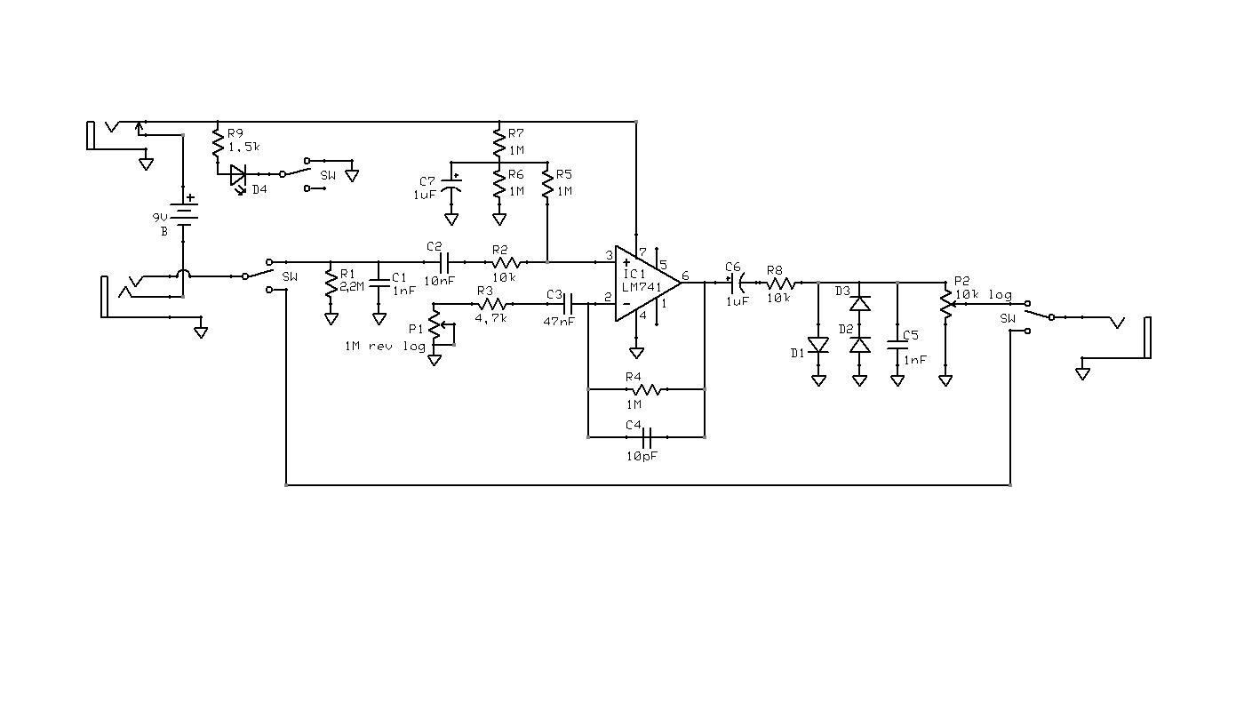

Buonasera a tutti,
seguendo lo schema allegato ho realizzato il famoso MXR Distortion+.
Alle mie orecchie non suona però granchè bene, è troppo secco e acido, specie ad alti livelli di gain.
Inoltro noto che il pot del gain è praticamente inefficace fino a metà corsa, dopodichè il guadagno "esplode" in modo poco controllabile, ma questo a ben vedere è un problema secondario, dato che lo userei con gain almeno a 3/4.
Comunque: come potrei procedere per togliere questo acido e stridulità dalla distorsione?
pensavo, a sentimento, di aumentare il cond da 10pF (C4), di quanto non saprei...( devo anche vedere cosa ho in casa).potrebbe essere una buona idea?
In secondo luogo eliminerei un diodo ( direi il D2 o D3)
potrebbero bastare questi 2 accorgimenti per togliere un po di asprezza a questa distorsione?
chiedo lumi ai piu esperti
ringrazio in anticipo tutti coloro che vogliono aiutarmi

Re:Distorsione all'acido! ( MXR Distortion + clone)
Il condensatore C4 è stato aggiunto per stabilizzare il comportamento del pedale, comunque puoi toglierlo, è un elemento opzionale.
Un altro modo è aumentare C5, in questo modo una quantità maggiore di frequenze acute viene spedita a massa.
Una domanda:
lo schema originale prevede un pot di uscita da 47k, quello comunemente in uso da 100k, il tuo da 10k.
Se consideriamo che tale pot influenza la partizione di uscita modificando il suono e più grande è più acuto suona, come mai tu, con un pot da 10k, senti troppo stridere?
Infine un consiglio:
prima del pot di uscita metti un bel buffer a jfet.
Il D+ ha poco sustain e si interfaccia male con pedali successivi se non dotati di buffer di ingresso, quindi è meglio che lo mettiamo noi in uscita al distorsore.
caspita Alex che velocità!
innanzitutto ti ringrazio molto dell'interessamento
Quindi suggerisci di addirittura eliminare il C4? All'aumento del C5 non avevo pensato, mi sembra una buona idea.
Per i 2 diodi anzichè 3 cosa ne pensi?
per la domanda circa il potenziometro non ne ho la più pallida idea, lo schema è quello ( penso si possa dire) di Musikding e per non farlo stridere devo stravolgere completamente l'equalizzazione che uso solitamente sull'ampli.
mi sa che il buffer non mi ci sta nella scatola managgia....
Il D+ nasce con soli 2 diodi, come la stragrande maggioranza dei distorsori in commercio.
L'opzione dei 3 diodi è stata messa in circolazione per imitare il sound delle valvole che non è simmetrico, in questo modo una semionda viene tagliata meno dell'altra (quella con 2 diodi).
Altri modi per far variare l'intervento dei diodi ce n'è quanti ne vuoi, personalmente, se vuoi una distorsione più dolce, la soluzione più semplice è quella di far precedere un diodo da una resistenza.
In questo modo non solo ottieni una asimmetria del pedale, ma addolcisci la curva di intervento del diodo, cosa assolutamente necessaria se il diodo è al silicio.
Oppure puoi fare anche un'altra cosa, nel ramo con 2 diodi ne metti 2 al germanio (gli OA95, 1n34, 1n100, l'originale aveva gli 1n270) e nel ramo con un solo diodo puoi scegliere se mettere un diodo al germanio, uno al silicio o un led.
Anche i led hanno una curva caratteristica dolce, pensa che alcuni overdrive usano quelli per croppare.
Un'ultima soluzione è quella di usare un jfet canale n con gate e source collegati tra loro, chi l'ha usata sul tube screamer se ne è inamorato perdutamente, non so come potrebbe suonare sul D+.
Infine, cambia il condensatore da 1uF dopo l'opamp, quello che c'è è al tantalio. Provane altri tipi, se sali con la capacità puoi usare solo gli elettrolitici, altrimenti puoi metterne in parallelo abbastanza da ottenere la capacità che ti interessa.
I ceramici sono i peggiori in commercio, credo siano gli unici condensatori che in un distorsore cambiano il suono, tanto fanno schifo. Eppure suonano più dolci dei colleghi blasonati.
signori buongiorno,
intanto grazie a tutti per l'interessamento.
ieri ho provato a fare qualche modifica:
in primo luogo ho sostituito C5 da 1nF a 10nF : decisamente meno stridulo quinti ok
poi però, visto che il suono era un po sottilino ho umentato C6 da 1 a 10 microF: be questa sostituzione è stata una manna! il suono si è completamente trasformato in meglio: molto piu "grasso" e ricco e con un bell'attacco
infine ho sostituito un diodo con un led rosso ma non mi convince più di tanto, penso che tornerò ai 3 diodi
valutavo di sostituire R8 da 10K ma non ho niente in casa ( solo delle 470R.. ma non credo sia il caso).
come pasta di suono direi che ci siamo quasi
vorrei provare a risolvere però questo strano comportamento del pot del gain:
anche col circuito "originale" questo pot mostrava un funzionamento quasi "on-off", nel senso che la distorsione si avvertiva solo oltre i 3/4 di corsa, mentre con escursioni minori in pratica c'è solo aumento di volume.
va da se che un gain del genere è ben poco modulabile: potrebbe essere il caso di sostituire il pot 1M revlog con un lineare o log normale?
meglio un 500k antilogartimico
ma se cambio da 1M a 500k non ho anche un cambio di tono?
mi è venuto un lapsus circa il rev log: il piedino centrale ( n°2) lo devo collegare con l'1 o col 3? ( scusate sono andato un po nel pallone)
[comunque io ho collegato il 2 con l'1 con l' 1 a massa]
Ultima modifica di sergio977 il 16/03/2009, 12:35, modificato 1 volta in totale.
Lo hai collegato bene perchè qui la distorsione aumenta col DIMINUIRE del valore del pot, quindi ok.
Se lo cambi da 1M a 500k (470k è il valore commerciale) ottieni meno distorsione, ma non preoccuparti, sul mio originale è da 470k.
buonasera prima di tutto ringrazio tutti coloro che sono intervenuti aiutandomi
allora ho terminato le modifiche ( per ora
al momento non ho in casa potenziometri ±500k revlog come suggeritomi per cui per adesso lascio com'è
al momento ho trovato un buon suono cosi facendo:
sostituzione C6 da 1 a 10 microF
sostituzione C5 da 1 a 10 nF
sostituzione D1 da 1N4148 a led rosso
sostituzione UA741 con TL071
adesso mi piace molto di più, specie se usato per "pompare" il canale crunch dell'ampli ottengo una sonorità ricca, "grassa" ma con buona dinamica e attacco nonostante l'alto gain usato per prova. Col tempo affinerò le regolazioni.
sul canale clean, con l'eq dell'ampli completamente flat si ottiene una saturazione blueseggiante molto carina, con tuttavia ( questione di gusti) una certa enfasi sulle acute.
per ora sono soddisfatto.
Per la cronaca,per chi volesse cimentarsi in esperimenti su questo circuito, spero di fare cosa gradita elencandovi un po di impressioni date dai miei esperimenti:
ho provato
con C5 a 10 microF ( lo so che non ha senso ma già che c'ero...) : pro ->suono cupo ma molto bello e possente contro-> elevatissima perdita di volume....non era assolutamente malvagio! tuttavia non l'ho tenuto in quanto utilizzabile solo col clean dell'ampli...col crunch usciva un pastone, non vi dico col lead!
LM741 al posto di UA741 ( al mio orecchio) leggerissimo guadagno su tutta l'escursione dei pot, inizialmente pensavo di tenere l'LM, poi montando il TL071, a fronte di un guadagno leggermente minore ( sempre al mio orecchio in quanto non ho letto i datasheet) il tutto sembra più "cremoso" e controllabile
prima di scegliere il LED, al posto di D1 ho provato a montare un diodo sconosciuto cannibalizzato da non so dove ( ha la struttura trasparente simile ai 1N4148 ma è grosso circa il doppio, non ha marcature e suona ± come un led...o meglio come una via di mezzo tra il 4148 e il led....mah)
