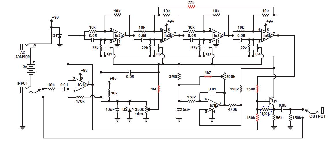

Re:nuovo effetto Phase90
Messaggio da Fix_Metal » 01/07/2009, 11:59
Ritorno all'attacco...sto provando a cambiare la resistenza per il volume. Sullo schema ci sono quelle due R da 150k che "attorniano" il transistor evidenziate in rosso.
Tuttavia ho trovato che, inserendo un trimmer in serie alla resistenza, si ottiene lo stesso effetto (ho evidenziato la R)
