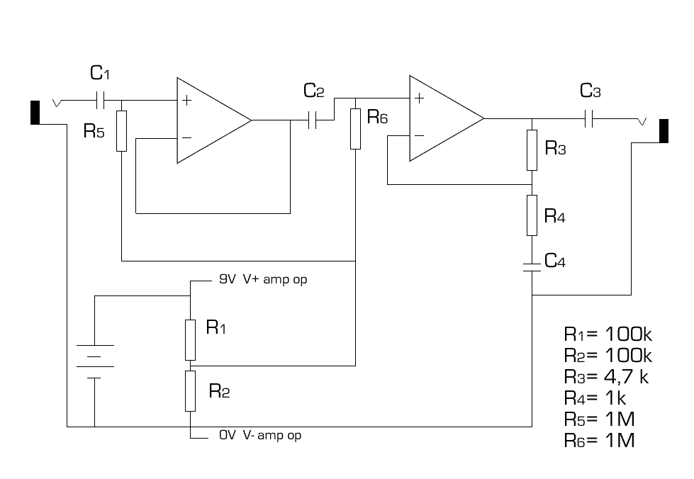

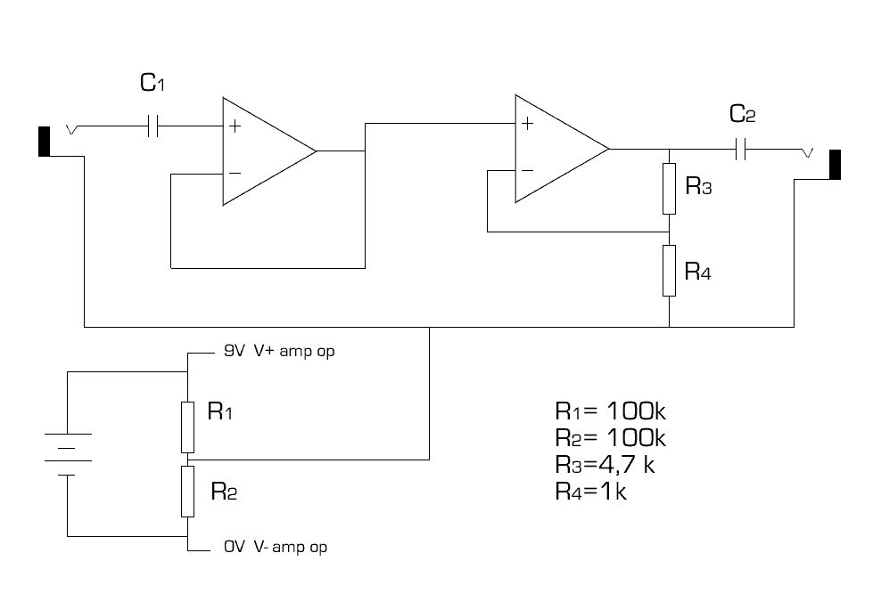

ho bisogno di amplificare un piccolo segnale (proviene da un sensore piezoelettrico).
avevo pensato di utilizzare un amplificatore operazionale (un tl 072) ed alimentare il tutto con una batteria a 9 volt.
Ammetto di non aver mai utilizzato degli amp-op se non con doppi alimentatori, così per avere il riferimento di 0 ed alimentarlo a +/- 4,5 volt ho pensato ad un partitore di tensione (se ne vedono spesso negli schemi con amp op).
Posto lo schema che sto utilizzando perchè nonostante varie prove non riesco a capire per quale motivo non funziona:
Il primo stadio (Buffer) funziona bene, all'uscita del secondo invece ho solo rumore (mando il segnale ad un ampli per chitarra e in ingresso utilizzo la chitarra eletterica anche se il circuito poi non verrà utilizzato con una chitarra).
Premetto che ho provato vari valori delle resistenze ma non c'è verso
Chi mi aiuta?
