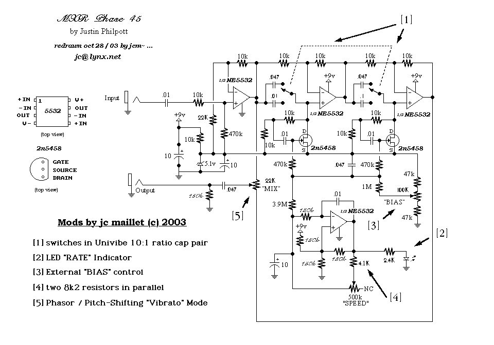

CERCO SCHEMA del nuovo LOVEPEDAL VIBE o qualcosa del genre...COMPATTO!!
inizialmente cercavo un mini chorus poi mi sono imbattutto in questo video su youtube e mi sono innamorato, 1 per il suo suono semplice e 2 per le sue dimensioni...
che mi dite?

Dovrebbe essere un phase45 modificato a vibe, se effettui la mod al cicuito della mxr praticamente dovresti avere il vibe :numb1:

in effetti dovrebbe essere un phase 45 moddato come dice paolo. Perchè il suono è moooooooolto simile alle mie orecchie! se cerchi qualche cosa di compatto vedi su diystompboxes.com che qualcuno ne aveva fatto uno molto piccolo da entrare in una box di quelle dimensioni!

non ho confrontato gli schemi, su freestomp c'è questo
http://img183.imageshack.us/img183/9420 ... ticgn2.jpg

Se guardi il mio è molto simile se non uguale.

caspita , mi sa che non sono ancora così esperto per questo tipo di ciruito.....

grazie Altophase ma per me che uso solo basette millefori e non ho la possibilità di creare una pcb sarà veramente un casino...(per questo spesso chiedo i layout) ...cmq sono validi tutti e due gli schemi...
l'unica cosa è se trovo un phase 45 usato da moddare...
