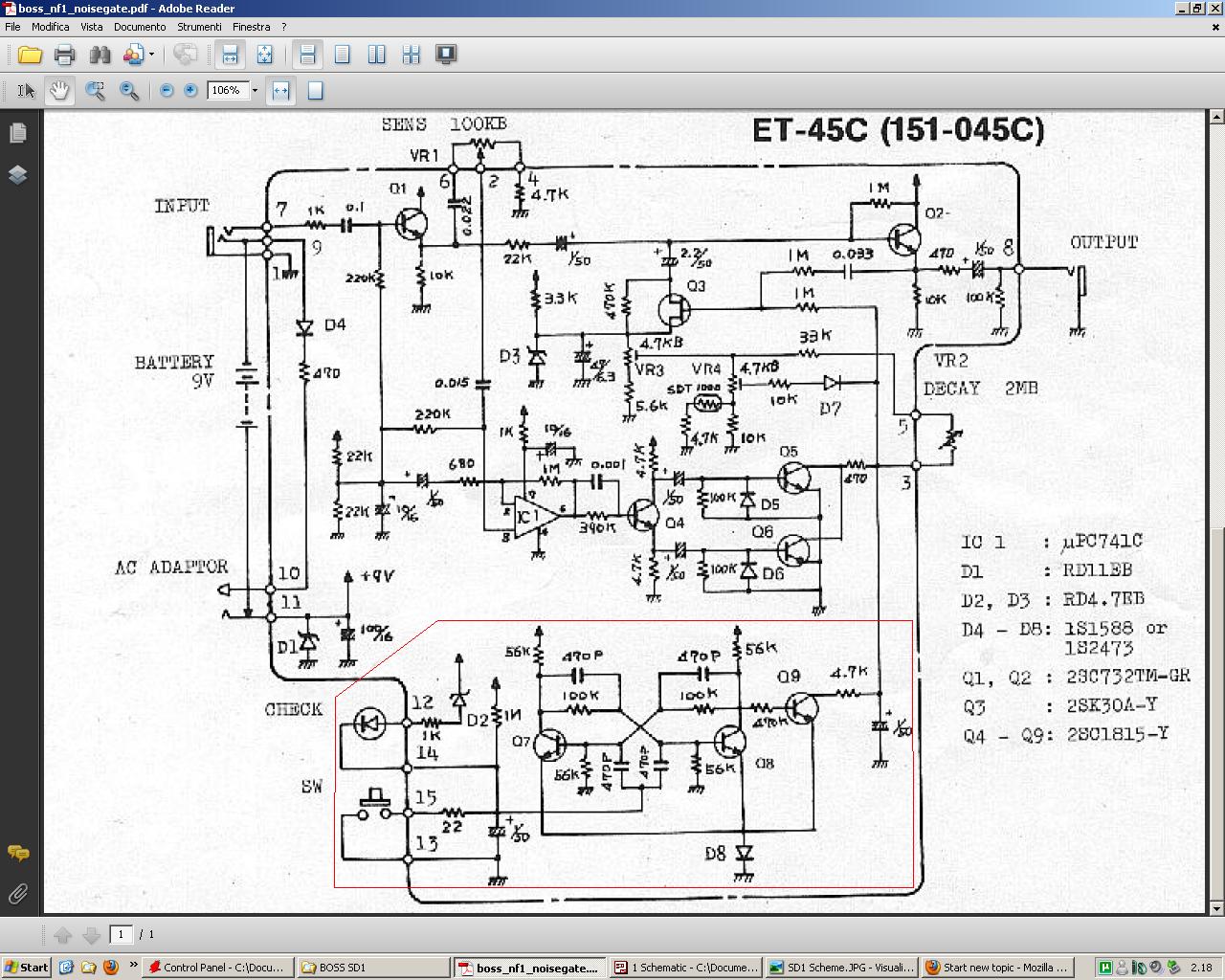

Ciao a tutti. Ho intenzione di realizzare un boss NF1. Ho trovato lo schema su schematicheaven e l'ho già buttato su eagle...ma non mi raccapezzo su un componente di cui non ho mai visto il simbolo.
Questo simbolo è nomenclato SDT1000, è sotto i due trimmer VR3 e VR4 nello schema. Nel layout è in alto a destra.
Potrebbe essere una induttanza?
In quel caso col piffero che lo si trova il valore
Secondo voi conviene eliminare il buffer di switching in un pedale del genere? Allego una immagine con i componenti che dovrebbero essere da eliminare.
