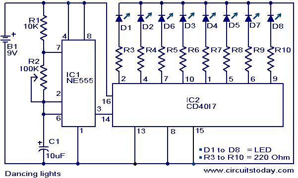

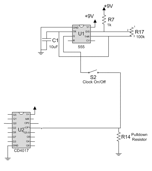

ho allegato lo schema del s.ek....
e di uno schema che col 555 dovrebbe far andare in random il 4017!
qualcuno sa come mettere insieme il tutto? e inserire lo switch che fa andare in random?

cio, davide, in effetti ho trovato un sacco di schemini... che mandano in random il 4017 con un 555,
ma il mio problema è capire come inserire il 555 nello schema del seek wah!
non me ne esco!
puoi dare anche tu uno sguardo a questi allegati?
grazie mille
