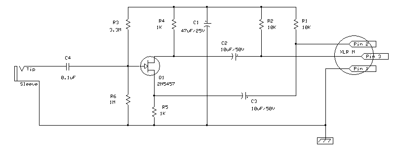

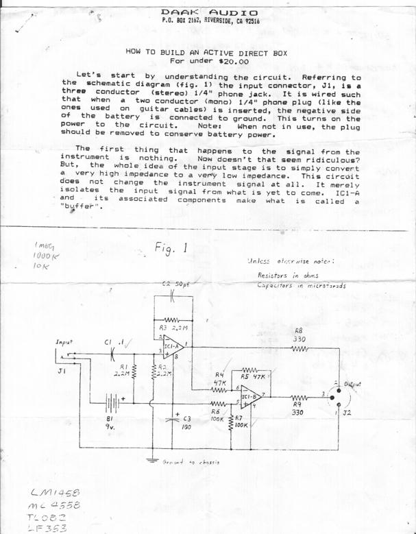

da un pò mi frulla di costruire un direct injection box, che può tornare utile... cercando in rete mi sono documenteto, e ho scoperto che ne esistono deu tipologie:
passivo, da quello che ho capito sfrutta un trasformatore per adattare le impedenze, e funziona senza alimentazione.
attivo, funziona tramite fet o ic più o meno come un buffere direi, perchè prende il segnale mono a alta impedenza e lo converte a bassissima impedenza...
e questo è il tipo su cui vorrei cimentarmi, mi sembra più immediato come costruzione, e poi non vado d'accordo coi trafi  :arf2:
ho trovato in particolare due schemi che mi sembrano interessanti, uno funziona con un 2N5457, senza alimentazione secondo lo schema...
l'altro è a opamp, e mi sembra in generale più "sicuro" come schema...funziona coi canonicissimi 9V e non ci sono aggiunte per l'alimentazione phantom...
l'unica cosa da aggiungere è un interruttore per scollegare la massa sul piedino 1 del jack xlr...
se qualcuno vuole darci un'occhiata, io poi non ho problemi a fare il layout per chiunque lo volesse, e anche per la galleria..
che un DI box manca, e secondo me è una roba che serve! :yes:

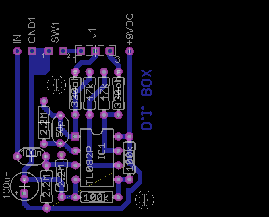

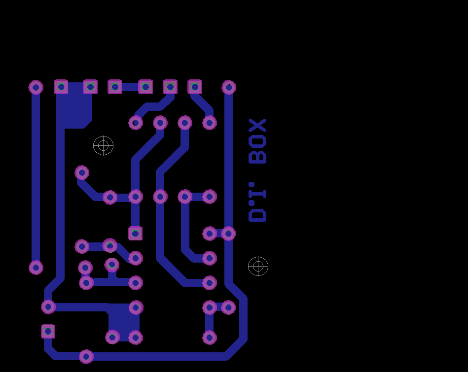

intanto che aspetto mi risponda qualcuno (spero!) ho fatto il layout del DI a opamp che ho trovato io... appena posso stampo la scheda e lo monto. se qualcuno la vuole provare, a livello teorico è fatta giusta. rimane circa 26x32mm... volendo si può stringere ancora.
per l'integrato, bisognerebbe provare... dovrebbe andare bene i soliti  4558,  tl082, lf353, lm1458...
poi: come si può fare per testarlo? cioè per capire se le impedenze sono adattate bene? ci vuole un mixer? perchè io non ce l'ho...
