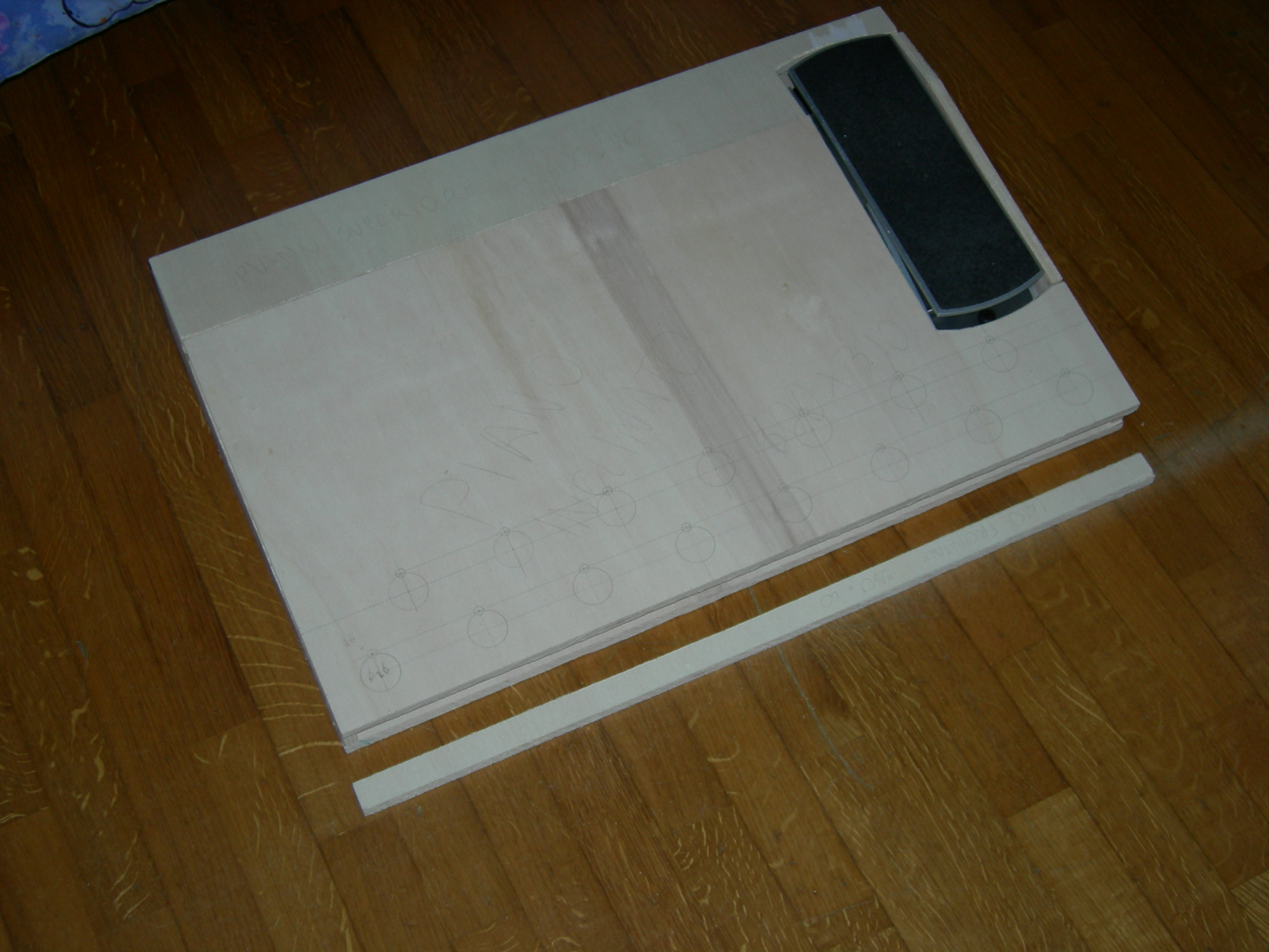

Durante il weekend ho avuto modo di riflettere sul da farsi... E sono di nuovo quì a cercare qualche fidato consiglio!
Sono ormai quasi sicuro su quali effetti includere:
- Buffer: sto ancora aspettando la famosa ECC86 da un amico, se riuscirò a tirar fuori qualcosa di buono ok... Altrimenti FET!
- Compressore: Dyna/Ross e se ci sta il Compulator che devo terminare
- Octave up/down: niente blue box e niente green ringer. Sto valutando se cercare un harmonizer usato tipo Boss HR-2 o PS-5 o prendere un economico behringer US600 da cannibalizzare e modificare a dovere (è comunque un effetto che userei poco)
- Fuzz: Lunar module
- Overdrive: TS808 e Tubedriver
- Distorsioni: sicuramente drBoogey, e quasi sicuramente un RAT (pare essere versatilissimo!). Probabilmente non includerò shredder o simili.
- Big Muff: come già detto... immancabile.
- Equalizzatore: quasi sicuramente il GE-7, sempre se trovo i potenziometri slide!
- Phaser: un Neovibe credo sia l'ideale, senza avventurarsi in circuiti meno noti o di dubbia efficacia
- Flanger: Ibanez 301 di Tonepad, così evito la SAD1024
- Chorus: Sicuramente CE-2, visto che lo ho già a disposizione
- Riverbero: digital reverb di Tonepad (se trovo il chip FV-1) o di GGG (se trovo il modulo Belton)
Ma mi rimangono ancora alcuni dubbi!
- Tremolo: il tremulus lune è forse eccessivo, visto che non ne farei uso frequente... Però a quanto pare l'EA è abbastanza limitante, finirei a non usarlo del tutto! Mi viene in mente, ad esempio, il tremolo di Money, uno dei motivi per cui vorrei inserirlo. Non credo che l'EA arrivi a questo tipo di tremolo (onda quadra?). Ci sono alternative più semplici del tremulus lune ma altrettanto efficaci?
- Delay: come ho già detto vorrei riuscire ad avere almeno un pezzettino di catena stereo... Almeno Chorus e delay... Ma esiste un delay, possibilmente con PT2399 che abbia sia ingresso sia uscita stereo? Fra l'altro... la stessa cosa vale per il riverbero!
- SansAmp GT-2 per l'uscita cuffie e linea: sempre riguardo una possibile configurazione stereo... Mi risulterebbe impossibile metterlo a fine catena. Come suonerebbe se posizionato prima degli effetti di modulazione? In teoria è come piazzare le modulazioni dopo aver microfonato l'ampli... Ho provato con un programma di amp modeling e il risultato mi piace, ma sarà la stessa cosa?
E in ultimo forse la parte che mi "preoccupa" di più: lo switching!
Sono ancora abbastanza scettico riguardo il true bypass con 3PDT, soprattutto per quanto riguarda il "pop" di commutazione (su 3 pedali che ho costruito solo uno ne è quasi esente!). E studiandomi i datasheet degli integrati tipo 4066 ho visto che hanno in media una distorsione dello 0,1%, che su 10 o più moduli... probabilmente non è l'ideale.
Ho però anche visto gli integrati TDA1028 e TDA1029, specifici per l'audio e con una distorsione pari allo 0.01%. Sono venduti a circa 4-5€ l'uno. Non è poco: calcolando i componenti di contorno e gli switch momentanei si arriva circa al costo del circuito con 3PDT e millennium bypass (o poco più).
Potrebbe valerne la pena? Esperienze a riguardo?

Ma quanti problemi mi sto facendo?
A parte la scelta degli effetti... Ma per lo switching... Distorsione dello 0.1%... Ma che problema sarà mai? Un millesimo di distorsione?
Quasi quasi taglio la testa al toro e mi procuro un po' di 4053, li metto in cascata e faccio una comparazione tra suono diretto e suono passato negli integrati. Può essere una prova utile a tutti... Mal che vada ho speso un paio di euro...
TDA1029? A parte il fatto che non sono adatti per ciò che devo fare... Ma poi ripensandoci costano davvero troppo...

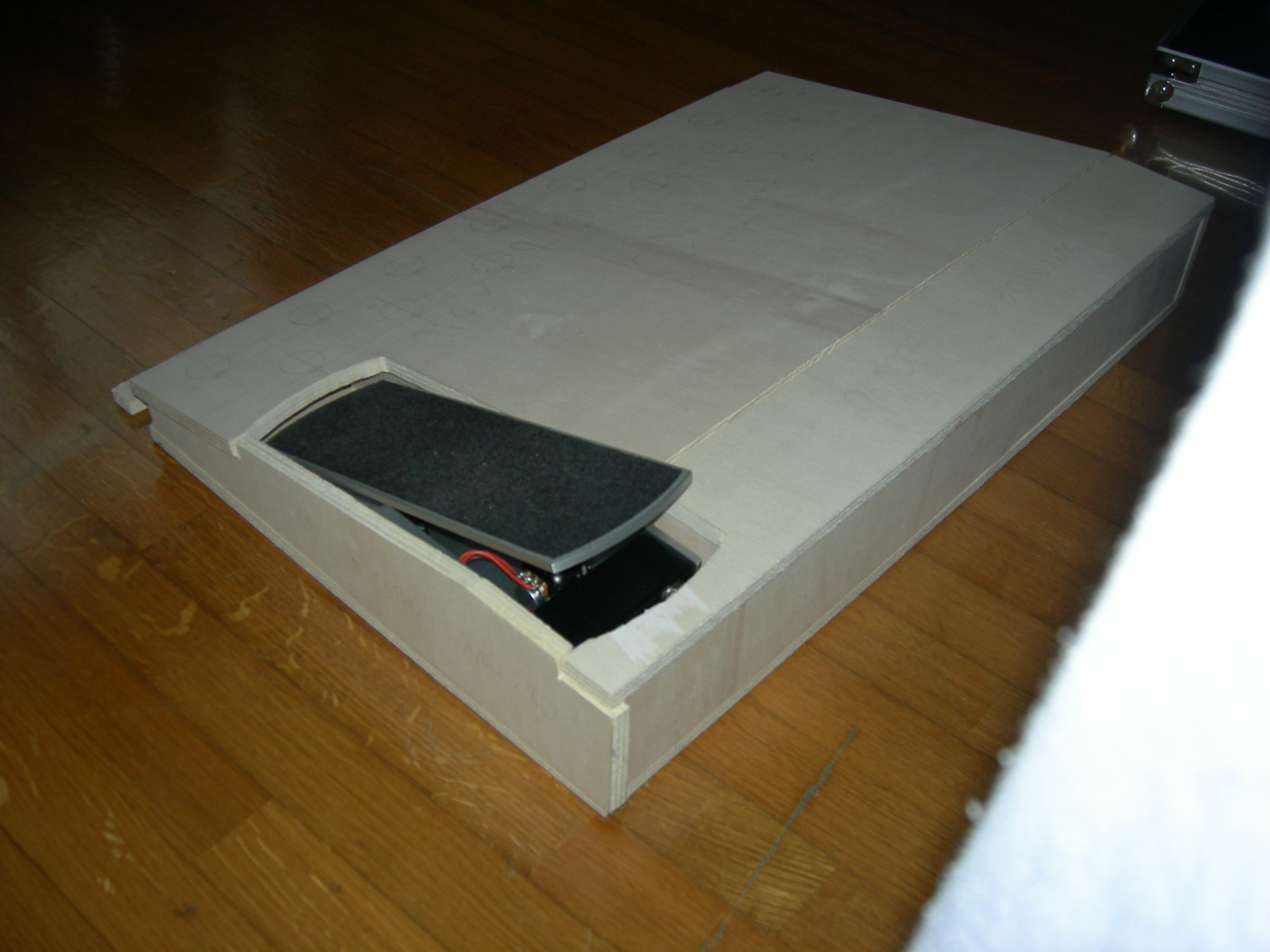

In attesa di materia prima per provare buffer e switching... Ho iniziato a pensare alla sezione alimentazioni.
Premetto che fin'ora ho usato, senza problemi di fruscii o rumori vari, un alimentatore switching simile a quelli da PC portatile, con uscita 12 volt collegata direttamente al tubedriver e al CE-2, uscita che poi ho regolato a 9V per gli altri effetti.
Calcolando più o meno le alimentazioni di cui ho bisogno ho visto che sevirebbero: 18VDC (solo il flanger, quindi poca corrente), 12VAC (oppure + e - 15, per il tube driver baja), 12VDC e 9VDC per gli altri effetti (quindi uscite belle sostanziose) più 6,3V (solo se usassi la ECC86, per i filamenti) e un misero 5V per il PT2399 (questo si può fare anche direttamente sulla PCB del delay)
Voi cosa fareste? E' il caso di far costruire su misura un alimentatore con più uscite in modo da evitare di abbassare la tensione da 18 a 5V? (visto anche che con 10 e passa circuiti, più filamenti valvole, più led vari la corrente non sarebbe proprio poca).
E per caso siete a conoscenza dei vari circuiti switching con integrati tipo MAX726? Funzionano decentemente o introducono fruscii strani?
Potrei usarli per derivare le uscite che richiedono più corrente, senza preoccuparmi troppo della potenza dissipata.

Nel frattempo sono riuscito a recuperare la famosa ECC86 ed ho montato un buffer seguendo la guida alla polarizzazione di un triodo trovata in galleria.
In realtà non è proprio un buffer perchè ha un guadagno maggiore di circa 3... Vedrò di mettere in uscita un partitore per portare il guadagno ad 1, o direttamente un controllo volume!
Comunque... Ho inserito in catena il nuovo bufferino e...
A parte un ronzio dovuto ad un'alimentazione a dir poco oscena (un alimentatore autocostruito da mio padre con alle spalle 20 anni di cantina
e per i filamenti un alimentatore non stabilizzato che spara 5V invece che 6
), devo dire che funziona molto bene. Non noto distorsione o particolari colorazioni nel suono, e nemmeno decadimenti di dinamica.
Avrò comunque modo di fare prove più approfondite non appena riuscirò ad alimentarlo decentemente.

Purtroppo il progetto procede infinitamente piano! Troppi impegni!!! (per fortuna quasi tutti piacevoli)
Però nel frattempo ho terminato il disegno della carcassa e acquistato i primi materiali: multistrato da 10mm, un metro abbondante di quadro in abete 19x19 per i vari rinforzi e le rondellone per fissare i footswitch (a questo proposito sto escogitando qualcosa di diverso dal solito
Non ho voluto esagerare con lo spessore del multistrato per una questione di peso e ingombri. Sono convinto che già così sia più che sufficiente a sostenere il peso del mio piede, mal che vada se lo vedo troppo flessibile aggiungerò dei rinforzi all'interno!
Comunque... Il design mi convince molto. Ho già tagliato buona parte dei pezzi di legno ed il risultato è molto soddisfacente... Allego un paio di foto.
E soprattutto sono riuscito ad integrare davvero molto bene il pedale volume ernie ball. (nella foto è troppo incassato nel top, andrà sollevato a filo del piano superiore)
Calcolando che non ho alcuna esperienza nella lavorazione del legno, e calcolando che ho tagliato tutto con una sega a mano... non potrei chiedere un assemblaggio migliore!

Ciao gamby!
Complimenti per come prosegue il lavoro!
Dalla foto mi pare di capire che il multistrato sia di pioppo... che è sì molto leggero ma anche molto tenero... (se non è pioppo ignora pure queste righe); anch'io avevo preso inizialmente il top in pioppo, poi però iniziando a lavorarlo si ammaccava troppo facimente e l'ho sostituito con multistrato marino, decisamente più duro (anche perché ci lavori sopra un'eternità, alla fine il risultato DEVE essere duraturo).
Quando hai finito di definire le finestre sul legno incolla e poi vai di stucco, carteggia con grana sempre più sottile e poi, prima del colore, dai almeno una mano di fondo! Io (seguendo i consigli del colorificio) non l'ho fatto e me ne sono pentito!!!
