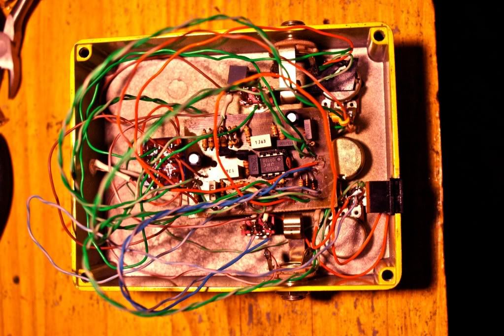

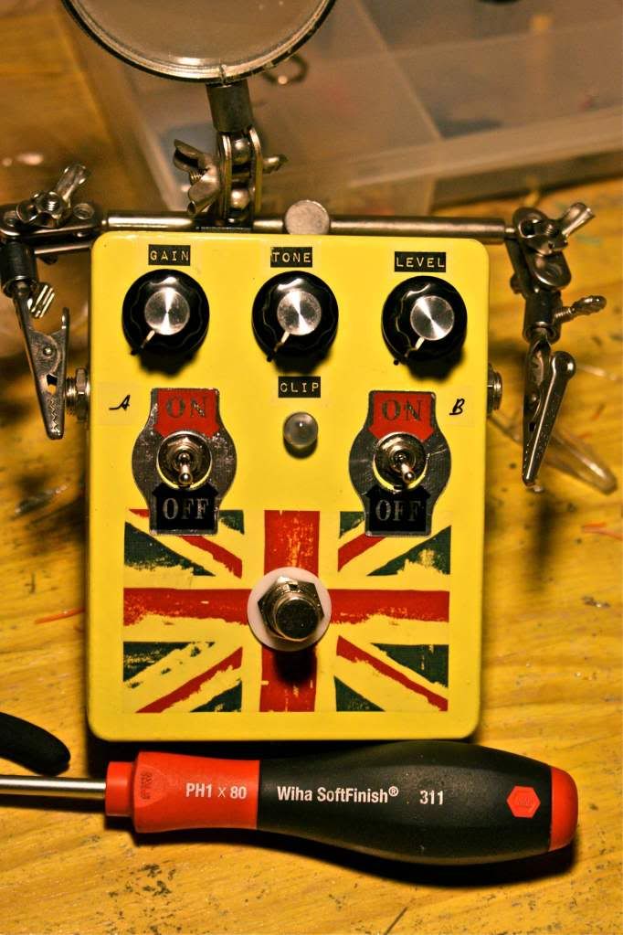

Ciao a tutti, volevo rendervi partecipi della realizzazione di questo TS-9 per un mio amico. Lo schema è quello di El Griton per intenderci, poi ho inserito la Keeley Mod variando un po' il rapporto tra le resistenze di soglia e di guadagno ( originale 4,7Kohm e 51Kohm, ora 2,2Kohm e 32Kohm ), poi ho sostituito il diodo di clipping asimmetrico con un led superluminoso e l'ho messo su switch, sempre su switch ho aggiunto un cap da 0.1uF da mettere in // con l'originale 0.047uF per avere più bassi. Che dire, veramente un bel pedale, con il led attivo perde un po' di gan ma il suono si colora di armoniche e l'effetto è molto bello.  :numb1: Ecco le foto:

ma consentimi un a piccola critica costruttiva, il cablaggio.........sarebbe da curare un pochino, secondo me, intendiamoci !

Ti ringrazio Jackson...per il cablaggio posso dirti che ho preferito lasciare i fili lunghi per poter assemblare il tutto più comodamente perchè l'aggiunta dei 2 led e dei 2 switch ha ridotto notevolmente gli spazi  :mart:, però posso assicurarti che il pedale è molto silenzioso.
