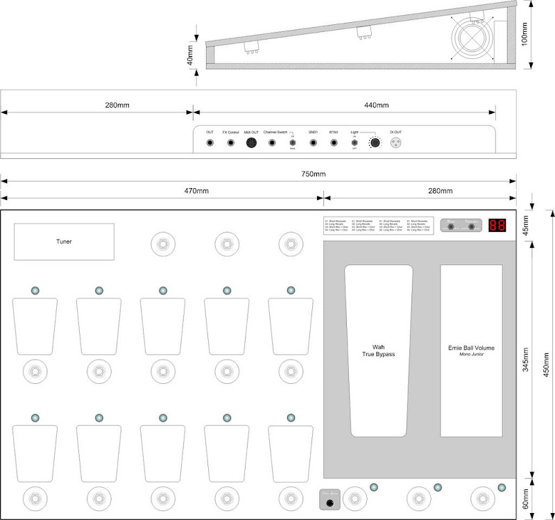

oldengl: di che dimensione sono e gli spazi trapezoidali nel legno di che misure?
Ho fatto un'immagine che mi risparmia un po' di parole... :) Le misure che ti avevo dato venerdì a memoria erano un po' troppo approssimative. Quelle giuste sono:
Lo spessore dell'alluminio per la finestra è di 1,8 mm.

Mi sono arrivati alcuni messaggi privati chiedendomi maggiori informazioni circa le misure della pedaliera: rispondo pubblicamente col solito disegno che mi risparmia giri di parole.

Certo, per i pointer le finestrelle sono piccole. Laddove ho dovuto usare 5 potenziometri ho usato questi http://www.banzaimusic.com/Neutrik-RE-AN-knob.html (che tra l'altro sono meravigliosi... però hanno bisogno dei pot split shaft di cui non si trovano sempre tutti i valori...). Considera che io sono partito dall'idea che la pedaliera doveva essere più piccola possibile... e di conseguenza ho elaborato le misure considerando come vincolo lo spazio necessario tra un footswitch e l'altro per l'azionamento agevole col piede... se avessi avuto piedi più piccoli le misure sarebbero state ancora più ridotte  :face_green:

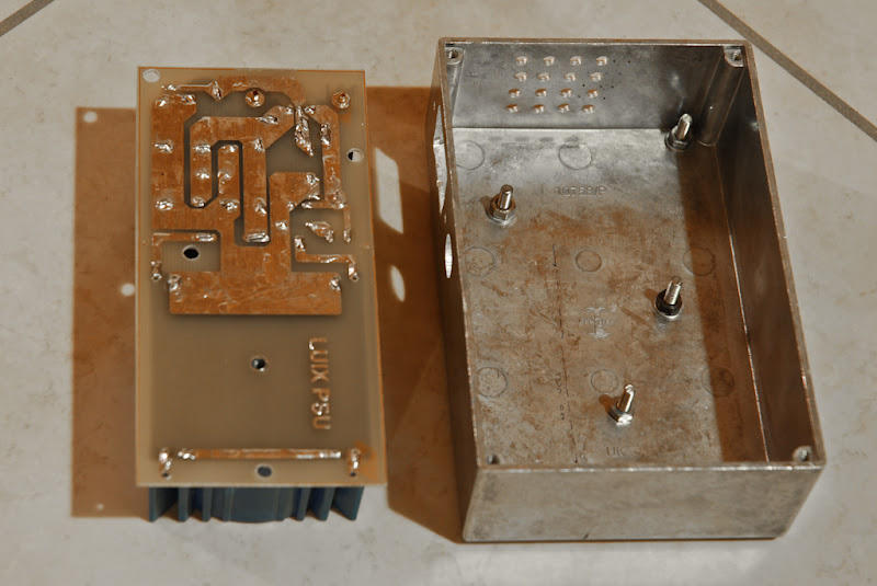

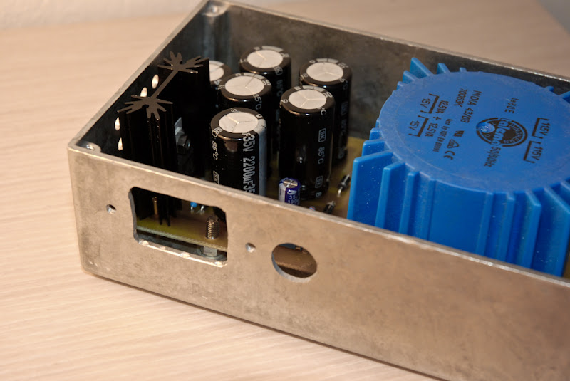

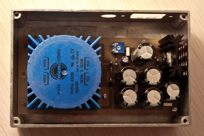

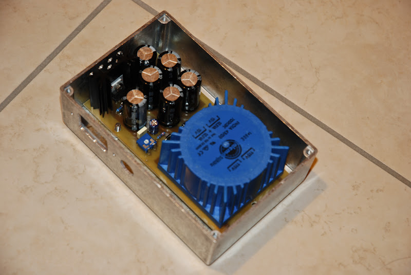

  • Ho quasi terminato l'alimentatore di cui vi posto alcune immagini.

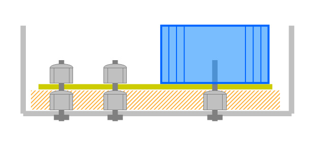

In particolare volevo chiedervi alcuni pareri sul metodo utilizzato per fissare la board dell'alimentatore. Ho fatto un piccolo disegno per illustrare meglio il tutto (NB: il disegno non è in scala, le viti sono M4, decisamente più piccole di quello che appaiono nel disegno).
Il circuito è fissato attraverso quattro viti con bulloncino autobloccante posizionato sopra e sotto la scheda. Una di queste si avvita direttamente all'alimentatore. La scheda è alzata di 4-5 mm dalla scatola di alluminio (si intravvede dalla finestrella dove passerà la presa 220)
Secondo voi è eccessivamente paranoico inserire tra board e fondo della scatola uno spessore isolante (come tratteggiato in arancione nella figura)?
Alla massa verrà collegata sia il negativo dell'alimentatore sia la messa a terra della presa 220.
Siccome la scatola di alluminio verrà fissata al pannello metallico posteriore nel quale vengono fissati anche i jack di uscita dovrò prestare particolare attenzione a non creare loop di massa.
Che ve ne pare? Opinioni?
