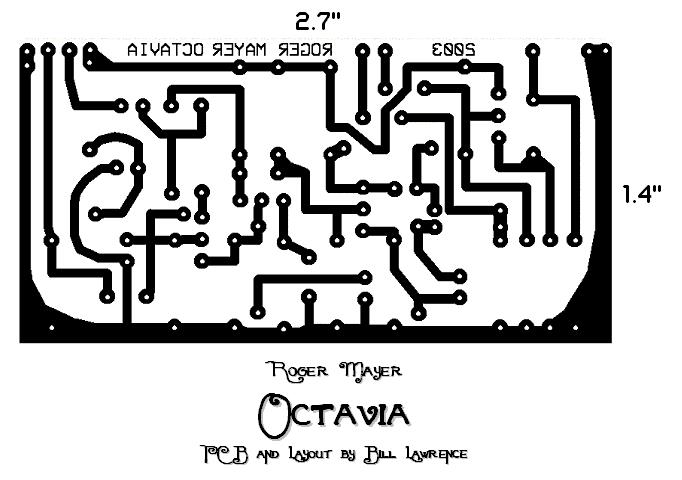

Salve ragazzi,
qualcuno ha realizzato questo pedale da questi schemi?!
bill89
Messaggi: 566
Re: Octavia Roger Mayer
Messaggio da bill89 » 21/02/2013, 19:08
Io l'ho realizzato e non funziona ... :muro: ma non riesco proprio a capire il perchè!
vi posto delle foto

Hai ragione...
allora... sicuramente è un problema del circuito e non de layout...
semplicemente non suona, ma scollegando la massa fa passare il segnale senza amplificarlo... :surpr:

Che prove hai fatto per cercare di individuare l'inghippo?
bill89
Messaggi: 566
Messaggio da bill89 » 22/02/2013, 15:00
ho ricontrollato il layout più volte e sono sicuro che stia bene...
ho testato i transistor e sono funzionanti...
ho controllato che non ci fossero piste interrotte...
nella disperazione ho provato a invertire positivo e negativo dell'alimentazione... :mart:
ho cercato di capire fin dove il segnale venisse amplificato mandando segnale sulla base dei transistor e mi pare che venga amplificato in q3 e q4... ma prima no...

Non è che per caso hai un corto con la 820K e l'emettitore del primo transistor? dalla foto della pcb lato rame non riesco a capire.

Non ci sono corti... li ho ricontrollati tutti...
Messaggio da Kagliostro » 22/02/2013, 17:36
Hai lavato la PCB con la trielina per eliminare tutti i residui del disossidante ?

Fatti salvi gli errori stupidi come elettrolitici al contrario ecc..potresti provare a seguire il percorso del segnale con un audio probe per vedere dove si ferma.
bill89
Messaggi: 566
Messaggio da bill89 » 23/02/2013, 4:06
Non ho lavato la PCB con la trielina... :mart:
Non ho un audio probe.... =P
come potrei costruirmene uno?
Messaggio da Kagliostro » 23/02/2013, 10:55
Mah, non so se sia il caso, per costruire un audio probe serve minimo una laurea in fisica nucleare con master ad Harvard
Scherzo, è una cosa semplicissima, un ampli qualsiasi ed una sonda per collegarti sul circuito così da poter sentire il segnale, in questo modo, semplicemente ad orecchio, puoi controllare dove arriva il segnale e se distorce dopo un certo punto del circuito

Messaggio da bill89 » 24/02/2013, 12:36
Funzionaaa!!! =)
errore mio ... una resistenza da 220K al posto di 220R! :mart:
e una saldatura in corto! :mart:
