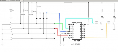

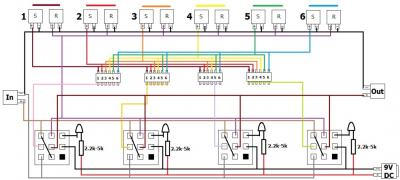

Salve a tutti ragazzi, Mi chiamo Antonio e sono nuovo di questo interessante forum..vango subito al dunque...cercando in rete un circuito di un looper true bypass con autoesclusione e combinazione di effetti mi sono ritrovato qui su questo forum e ho trovato questo schema che è semplice è funzionale (almeno a colpo d'ochhio)..volevo sapere se qualkuno ha aggiunto qualke sistema di autoesclusione tra un passaggio è l'altro..io qualke tempo fa ho realizzato il circuito di autoesclusione con il cd 4042..nn so se è applicabile a questo schema..comunque scusatemi se mi sono rpolungato ma a me questo progetto mi interessa e vorrei vederlo realizzato se qualkuno vuole darmi una mano con qualke suggerimento vi ringrazio in anticipo...vi allego gli schemi..
