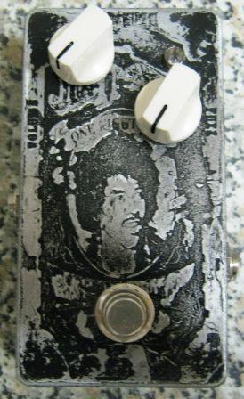

Re: Serigrafie per pedali
ecco la schifezza che mi è venuta
credo che le immagini troppo dettagliate con scritte troppo piccole (come questa) sono difficili da eseguire, inoltre ragazzi ho eseguito tutto ciò che mi avete detto voi, sono stato attento ai tempi del ferro da stiro,l'inghippo è far staccare quel maledetto film di plastica/carta. se lo tieni troppo a mollo, va a finire che comincia a staccarsi dagli angoli la pellicola, inoltre non sapendo quali erano i tempi a mollo del cloruro ferrico sono andato ad occhio, e credo di aver sbagliato i tempi di quest'ultimo.
l'unica consolazione è la faccia di jimi che è venuta discretamente bene. la prossima volta andrà meglio.
mi chiedo solamente una cosa...dove cribbio ha trovato quel tipo di carta fotografica il ragazzo che ha fatto il tutorial? se osservate bene la stacca tranquillamente, come un bambino che stacca la carta delle figurine.....

Ma che tipo di carta hai usato ?
Fotografica sì, ma che marca ?
