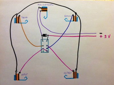

Salve, ho trovato in rete questo schema per realizzare un Looper
Quello che volevo chiedere era se fosse possibile accendere e spegnere il looper, oltre che attraverso l'interruttore, utilizzando un midi switcher esterno. ho gia fatto una cosa simile per un pedale boss, ma li era più semplice poichè aveva un interruttore a 2 soli poli, qui invece c'è un DPDT.
in rete ho trovato questo tipo di connettore jack http://www.banzaimusic.com/Taiwan-jack- ... tereo.html potrebbe funzionare se lo collegassi ai poli dell'interruttore?
grazie

Ciao, il connettore che hai segnalato non è altro che una presa jack cln un dpdt annesso:ovvero quando inserisco il jack cambia la posizione dei due deviatori al suo interno. .. non lo puoi usare come intendi tu (se non ho capito male). Per fare quello che dici devi farti un circuitino con un relè a doppio contatto...

Ciao, grazie della risposta. potresti farmi uno schema? intanto quello nel disegno l'ho fatto e funziona bene

E' un po difficile risponderti...Di che tipo di midiswitcher stiamo parlando? ( marca? Modello? ) che tipo di alimentazione potresti dare ad un eventuale circuitino? Se riesci posta qualche link del modello o meglio qualche schema...Così è più facile per noi darti una mano...

è l' S720 dell'advance tube tech: http://www.breva.it/archives/311 qui c'è la descrizione.
per un'alimentazione non so... potrei usare un alimentatore da 9v

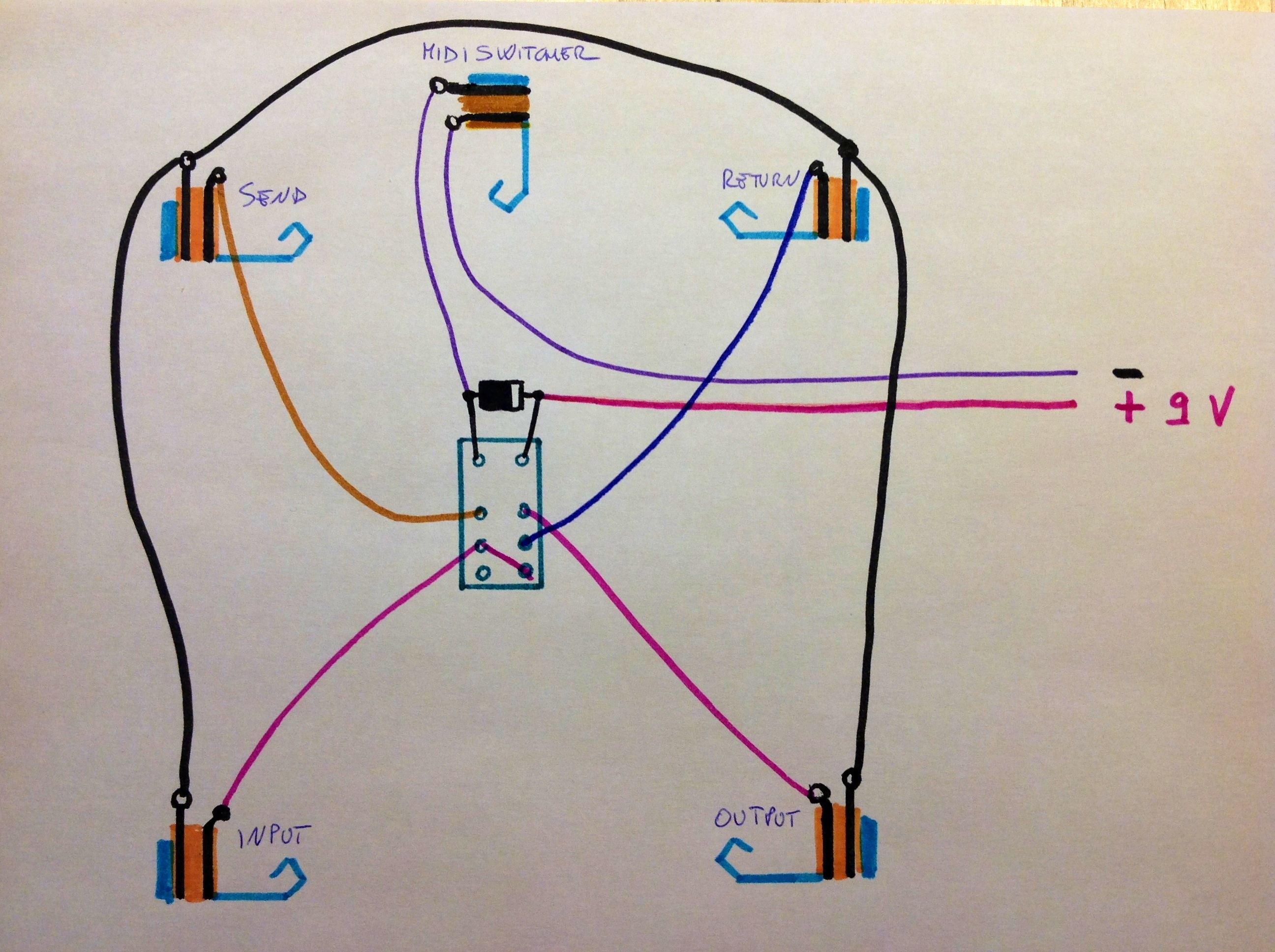

Ciao, ti posto foto del layout... spero tu riesca a capire...purtroppo x ipad non ho ancora trovato un programmino x fare queste cose..
Allora il rele è un finder 30.22.7.009.0010 funziona a 9v e il diodo va bene uno qualunque se vuoi 1n4148 è ok... occhio ad non invertire la polarità...
Se vuoi evitare magari un qualsiasi problema di masse (non si sà mai) ti consiglio di isolare il jack del midiswitcher dalla scatola o prenderne uno già isolato.

grandissimo! grazie mille! ti faccio sapere!

Funziona perfettamente! grazie mille! :ok_1:
