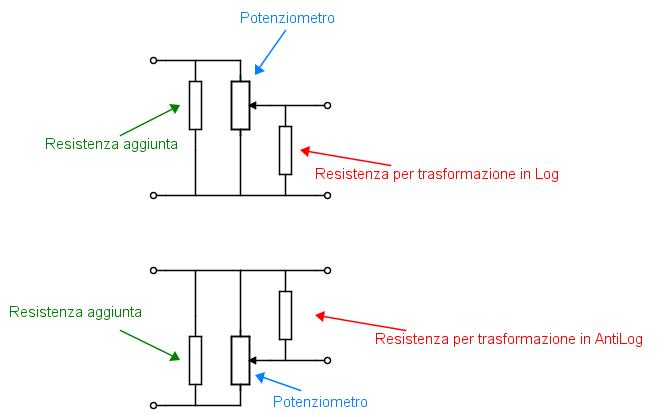

Ciao, ho realizzato un clone dell' univibe e per lo speed control necessito di un pontenziometro 100k dual ganged rev log, io però vorrei utilizzare questo potenziometro inserendolo in uno chassis per wah per controllarlo con il piede mentre suono. Si può usare anche un 100k stereo logaritmico ( non rev ) ? E' un' impresa trovare un potenziometro che possa andare bene, sono giorni che ne cerco uno. Grazie per ogni consiglio ragazzi! :numb1:

puoi prenderne uno lineare e renderlo logaritmico (o antilogaritmico) con l'uso di una resistenza!

E per renderlo un rev-log come devo saldare la resistenza sui piedini ? Grazie :)

Grazie, però non ho capito come posso calcolare il giusto valore della resistenza in parallelo da mettere, se ho un pot lineare da 250k e mi serve un rev log da 100k

http://i78.photobucket.com/albums/j99/R ... d5d9a5.jpg
Devi usare un pot da 100k se ti serve che sia da 100k
ho un vago ricordo di una discussione dove qualcuno mise (oltre alla res tra cursore ed un'estremità) una res di valore adeguato in parallelo al pot per ridurne il valore, ma non ricordo che risultati ottenne

è una soluzione che io ho adottato per testare in velocità un "ivi rinomato" loop (quella delle due resistenze mostrata in foto da K) :face_green:
funziona!
