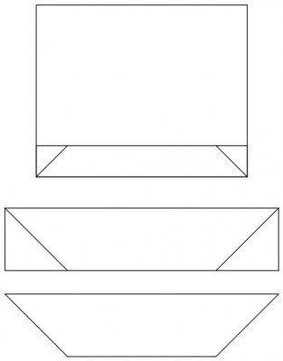

Sì, guardando qui, che penso si capisca.
Il riquadro che ho disegnato è la striscia che dovrà essere piegata sia sul lato superiore che quello laterale e incollati sotto.

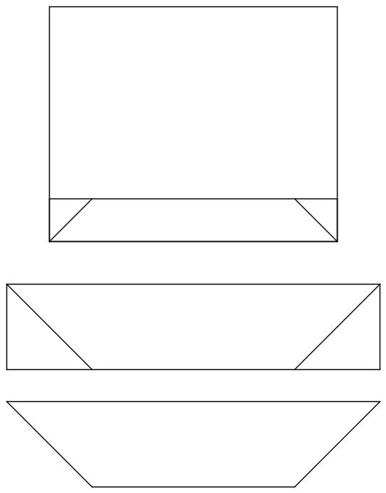

Lì devi per forza tagliare via l'eccedenza in modo che la parte piegata non si sormonti
Se vuoi fare la cosa in modo "scientifico" taglia una striscia di carta grande come il velcro e studiati i tagli da fare per ottenere il miglior risultato
Se proprio ti resterà una piccola fessura sull'angolo, usa un pennarello nero per annerire in modo che non si noti
p.s.: Vedi se questo disegnino ti aiuta
(guarda che devi tener conto anche dello spessore della tavoletta, quindi meglio provare prima con della carta)
