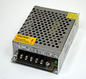

Ghigo
Messaggi: 36
Iscritto il: 23/08/2017, 12:24
Re: peldriver (clean boost)
Messaggio da Ghigo » 30/08/2017, 18:38
Ho provato ad alimentare il pedale con questo per telecamere e strisce led...12v 3A
Non ho parole.
Messaggio da robi » 30/08/2017, 19:45
Alcuni di quelli non sono male, altri sono filtrati poco ed hanno un ripple elevato a piena potenza.
Sei sicuro di aver collegato la massa correttamente? Questo potrebbe essere un elemento di "disturbo".
Messaggio da Ghigo » 30/08/2017, 19:53
Si...
non ho parole nel senso che con 5 euro di cinesissimo alimentatore, il pedale non emette fruscìì di nessun genere.
Aggiugo che...mi sono detto...quasi quasi alimento tutto con questo; solo che é 12 volt...e...non vorrei far danno al resto dei pedali.
Messaggio da robi » 30/08/2017, 22:03
Hai un trimmer per regolare la tensione, a quanto puoi arrivare, in basso?
Ghigo
Messaggi: 36
Messaggio da Ghigo » 30/08/2017, 22:59
Arrivo a 10.28 Volt.
sobas66
Messaggi: 375
Messaggio da sobas66 » 01/09/2017, 8:26
Mettici un diodo o due in serie al circuito e avrai la tensione esatta :yes:
