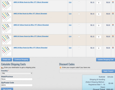

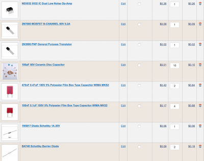

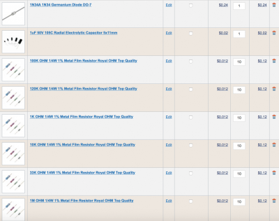

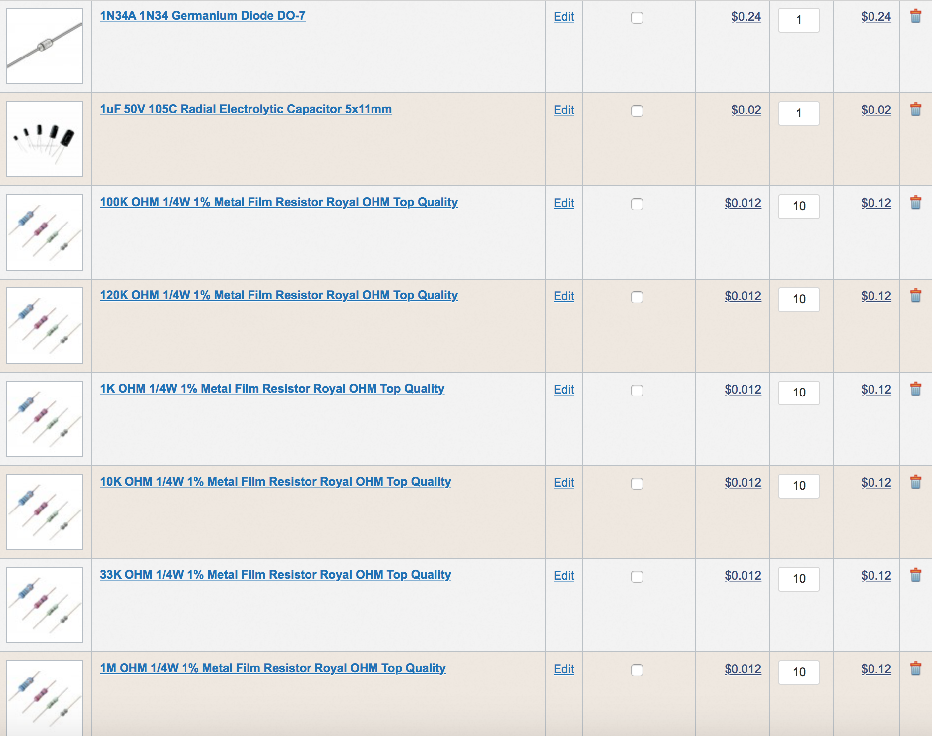

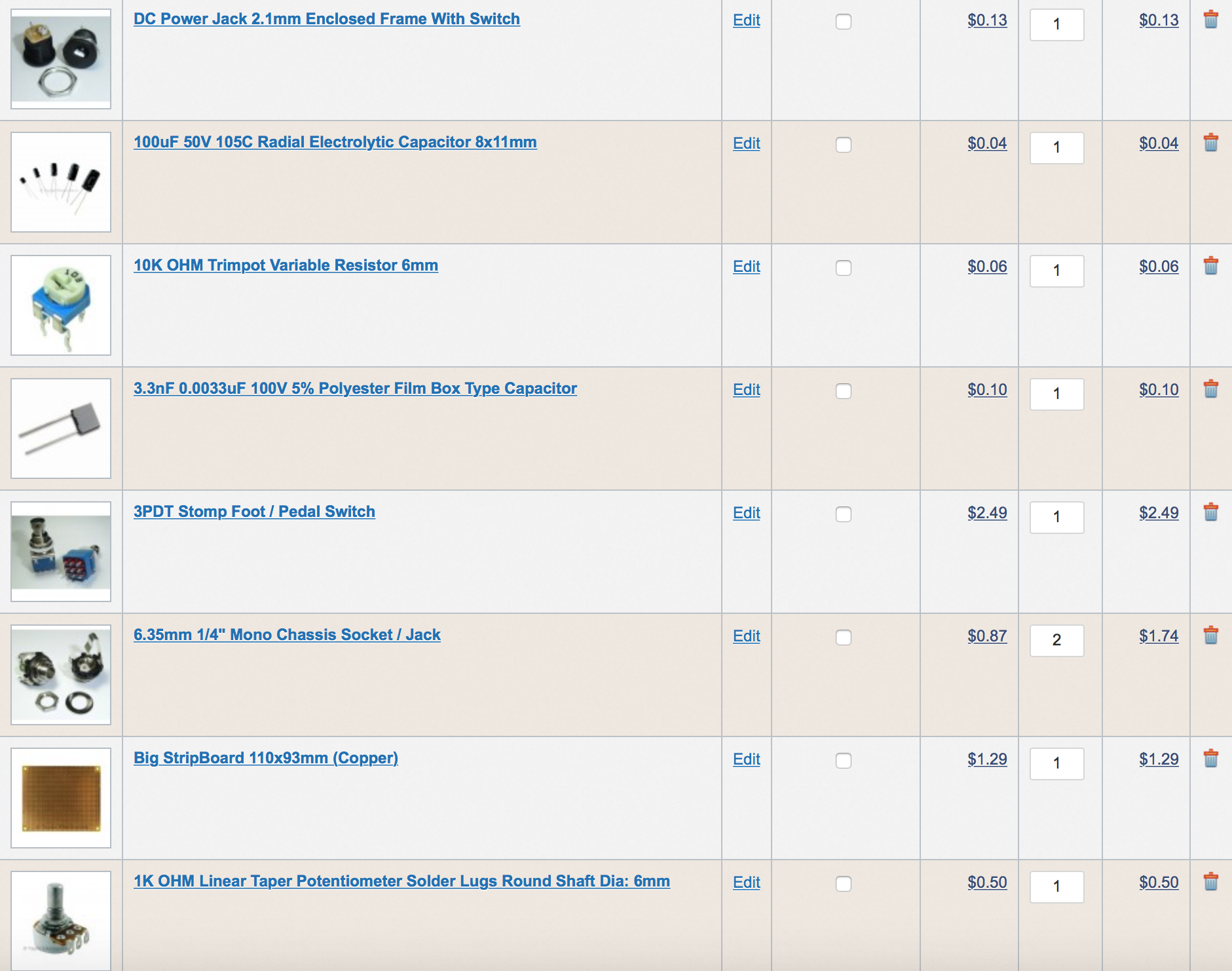

Se usi chrome potresti cercare un'applicazione per fare lo screenshot all'intera pagine web. Ora non ce l'ho installato e non ricordo il nome, fai una ricerca, ce ne sono più di uno probabilmente.
Fai attenzione ai valori!

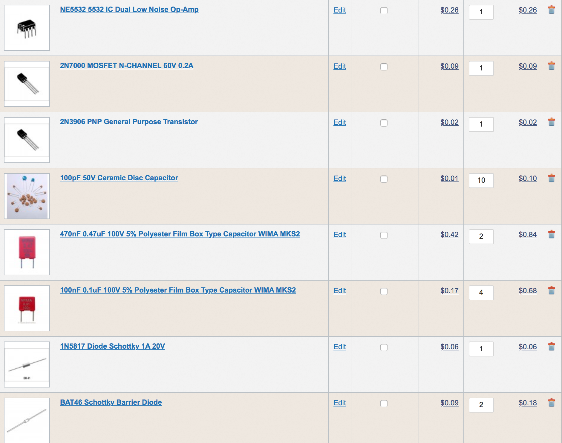

Hai inserito dei condensatori elettrolitici da 0.47uF e 0.22uF invece che da 47uF e 22uF. (Ci sono cascato anche io una delle prime volte).
Non ho visto il condensatore da 3.3nF.
Il footswitch dipende dall'off board wiring layout (lo schema di collegamento della board con alimentazione, jack, led e switch) che andrai a fare. Io potrei consigliarti il wiring su Guitar FX che uso spesso. Però il footswitch nel tuo carrello non va bene. Prima cosa è momentary, se non sbaglio è ON solo se lo tieni premuto. È per PCB, ha dei pin come contatti. Se hai intenzione di saldarci dei cavi hai bisogno di quelli con gli occhielli (lug). E, a meno che non vuoi usare un sistema diverso, se vorresti avere il tuo pedale true bypass devi prendere non un DPDT ma un 3PDT, ha 9 contatti invece che 6, ci colleghi anche il led. Guardando i wiring capirai.

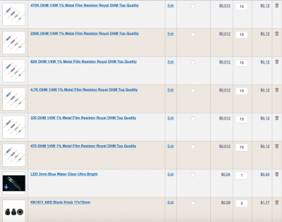

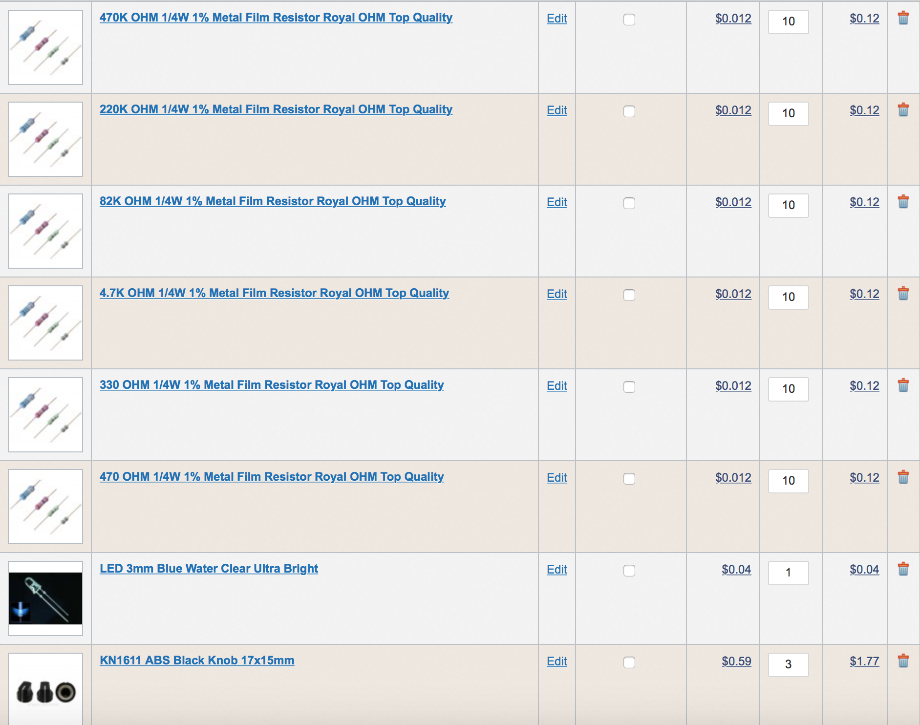

Con il led blu ad alta luminosità potresti usare una resistenza da 10k, (serve a "limitare" i 9v che arrivano al led per non bruciarlo) ce ne hai in abbondanza, visto che Tayda ne vende a gruppi di 10.
Non l'hai considerata o forse non la vuoi, la batteria. Io non la metto mai nei miei pedali. Sono da alimentare solo tramite alimentatore.
Se non userai batteria i jack mono andranno bene. Se li prendi stereo basta non usare il terzo contatto. Ma se ne hai solo due non ti confonderai.
Potresti prendere una big stripboard, invece che due small. Ovviamente ne taglierai sempre una porzione, e potresti usare il resto per altri progetti.

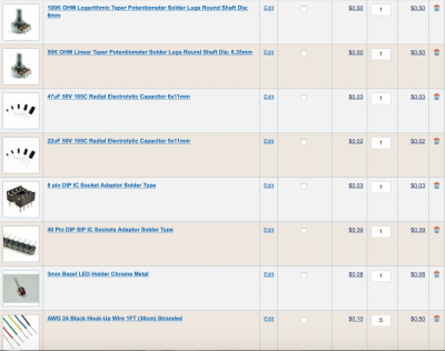

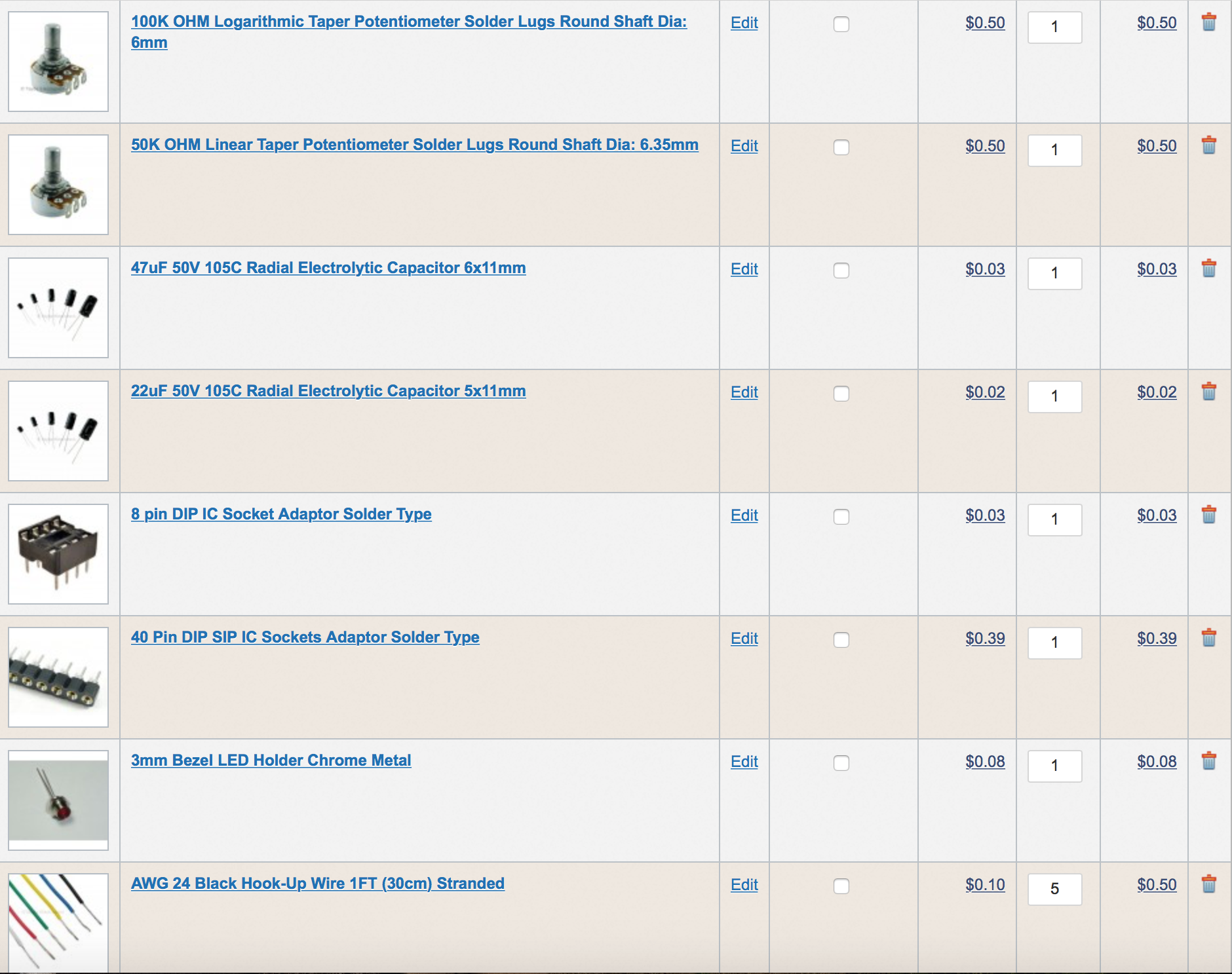

C'è un po' di confusione sui pot, mai i valori li hai azzeccati. Cercali però di questo tipo: http://www.taydaelectronics.com/potenti ... 13574.html
Hanno l'alberino (il pezzo che gira dove ci metti la manopola) "round", va bene quando ci avviterai le manopole. (Se round non ci sono del valore che cerchi tu prendili "knurled", poi vediamo alcuni accorgimenti che uso). E ha i lug, adatti a saldarci comodamente i cavi, (se non hanno i lug prendili per PCB, quelli con i pin, poi risolviamo anche questo).
La misura del box in teoria dovrebbe andare bene. Ma, essendo il tuo primo pedale potresti andare più comodo lavorando dentro un box BB, che è più spazioso. Vedi te. Se prendi il box più grande potresti magari scegliere delle manopole più grandi per non farle sfigurare troppo. Le misure sono sempre scritte.
Il trimmer 10k non lo scordare.
Mancherebbero i piedini di gomma. Tayda purtroppo non li ha, stranamente.

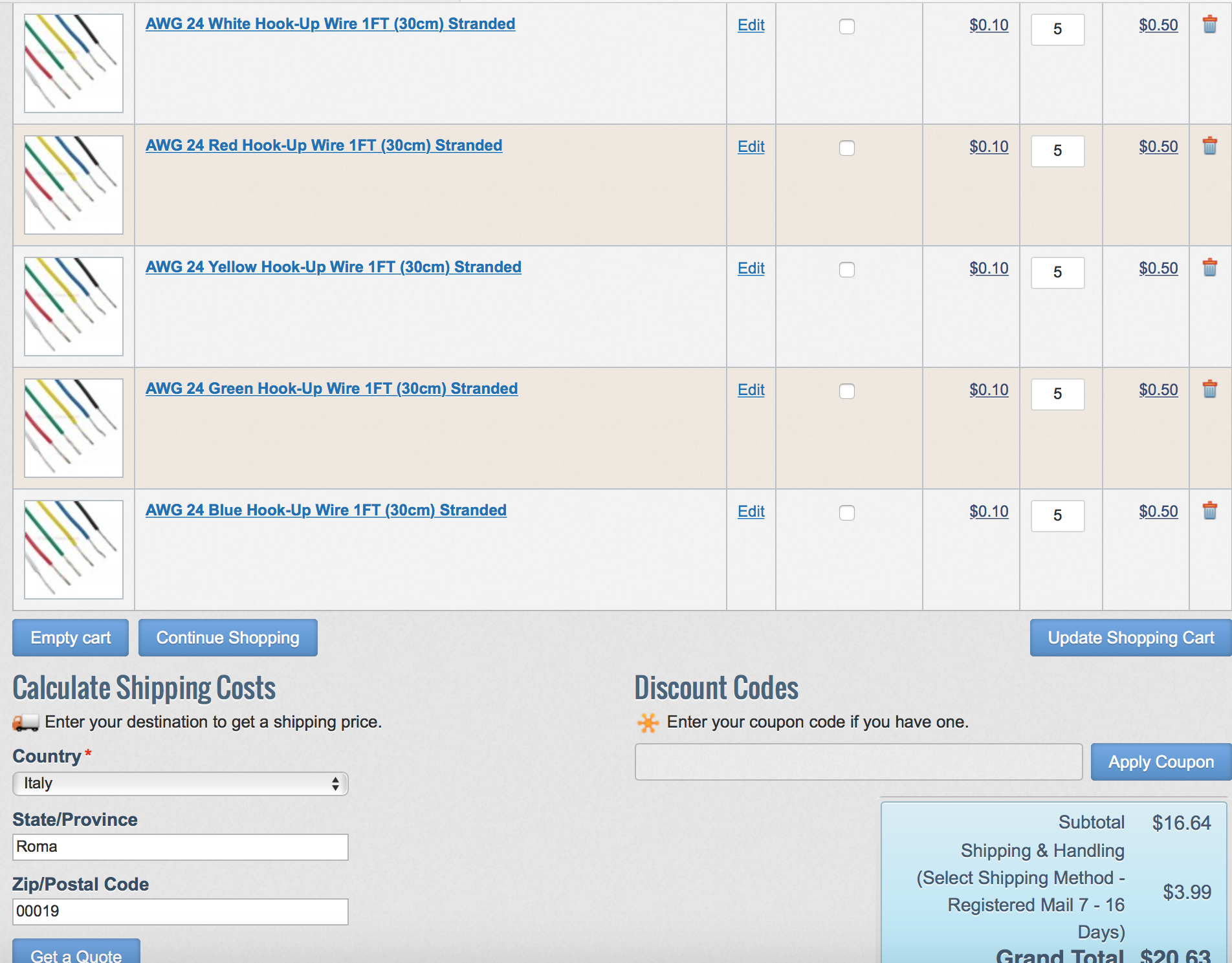

E poi ti servono i cavi, meglio se ne prendi di colori diversi, 3-4 almeno. Altrimenti dovrai solo fare un po' più attenzione a non confonderti.
Ti consiglio vivamente di prendere un socket ic 8 pin per non saldare direttamente l'integrato NE5533, e una striscia di socket pin, per non saldare direttamente nemmeno i transistor. Ti eviti il rischio di rovinarli saldandoli, e certe volte può essere utile fare delle sostituzioni per avere una resa diversa del pedale. In più avere dei socket pin ti permette di sperimentare. metti che vuoi variare l'equalizzazione o il gain, puoi saldare dei socket pin al posto di una resistenza, condensatore o diodo e provare valori e tipi diversi. E da lì partono tutte le modifiche e le aggiunte. Ho davvero pochi pedali che ho fatto uguali allo schema originale perché ho spesso aggiunto un switch o un pot. :yes:

ti ringrazio per aver perso tempo a controllare la lista e per avermi dato delle dritte.
I piedini in gomma non li avrei presi di proposito, tanto i pedali li ho tutti in pedaliera e con i piedini non si attaccherebbe il velcro.
La batteria non l'ho voluta mettere visto che ho un alimentatore per tutti i pedali, quindi non mi serve.
Ho aggiornato il carrello, adesso posto le nuove foto, dimmi se ho sbagliato ancora qualcosa.

C'è ancora qualcosina che non è precisissima.
Non mi pare che manchi nulla, però, nonostante i potenziometri siano del valore giusto della resistenza forse non hai fatto caso al tipo di corsa del pot (lineare, logaritmico e anti logaritmico). Fai una ricerca, troverai sicuramente alcune informazioni.
In effetti su Tayda manca il tipo di pot da 1k che volevo che prendessi, a me non era ancora capitato. In pratica dovresti rimettere nel carrello quello che avevi preso prima, quest'ultimo discorso è solo per quanto riguarda l'1k. Dopo aver capito come funzionano i pot cerca quelli giusti. Non si tratta di fare l'ordine domani, giusto? Piuttosto di imparare a fare gli ordini da solo. :yes:
Per il box che cosa hai deciso? Se deve fare due ordini distinti potresti prendere in considerazione di includere il pot mancante nell'altro ordine del box.

Se ho capito bene ho sbagliato i tipi di corsa dei pot, seguendo i codici del layout mi serve il pot del gain anti-logaritmico, invece i pot del tono e volume lineari. Ho aggiornato il carrello con i pot giusti.

Per fare i ponti sulla stripboard che cavi usate? va bene il filo di rame di un cavo coassiale, tipo quelli delle parabole?
Il led è meglio da 3mm o da 5mm?
SweeneyTodd
Messaggi: 754
Località: Salento
Re: Overdrive DIY
Messaggio da SweeneyTodd » 22/11/2017, 23:11
Per fare i jumper io uso i reofori (le gambe) tagliate dai componenti saldati. Ma ovviamente se non li hai mai ancora saldati non ne hai da parte. In teoria potresti saldare i cavi stessi che stai per acquistare, va bene qualcosa che serva a mettere in contatto le due strisce e che non sia di intralcio agli altri componenti. Io all'inizio comprai i cavi solid core, poi passai a cavi normali, quindi inizialmente usavo quei solid core.
Il led va bene da 3mm come da 5mm. Cambia solo la grandezza, null'altro. Prendilo come ti piace. Stai attento anche alla misura del porta led, ovviamente.
