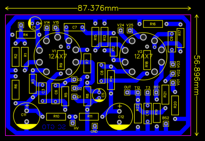

Ho sistemato un po di cose e rimpicciolito ulteriormente la pcb

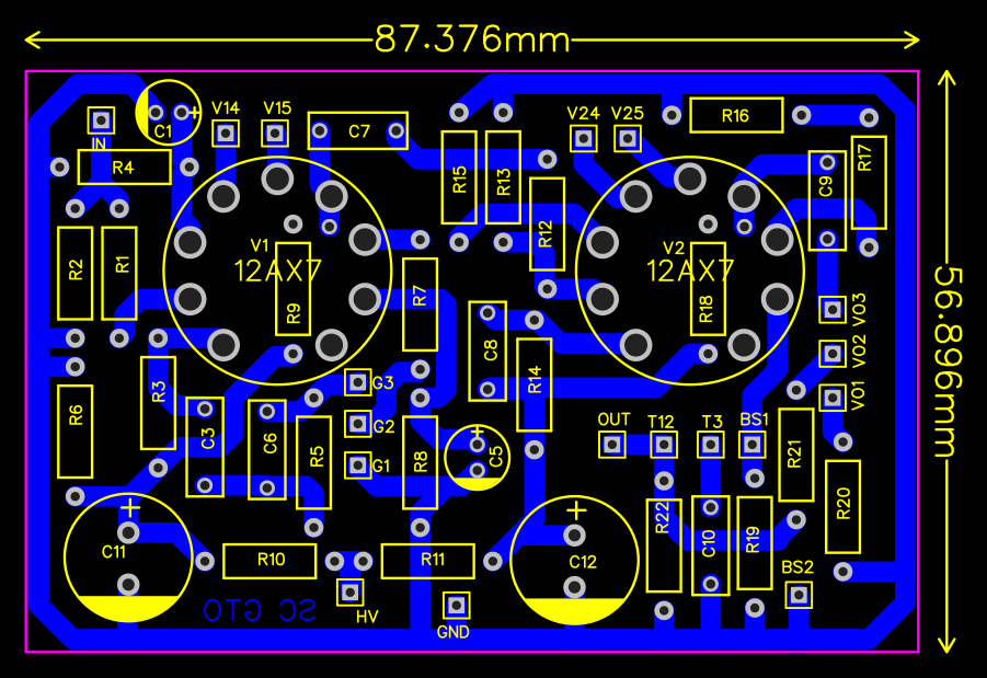

La massa che gira tutto intorno al circuito è un loop. Basta interromperlo da qualche parte.
Elimina il tratto verticale che va da R20 ad R16 ed il gioco è fatto.

Ciao, che occhio Raf!!
Personalmente ti consiglierei di tagliare fra R15 e C1.
Preferisco sempre che ogni stadio vada al proprio condensatore di alimentazione col percorso più breve possibile.

ok, e io che pensavo che circondando il circuito con la massa era cosa buona...
Ulteriori dritte?
Vorrei arrivare ad una versione definitiva e corretta in un paio di giorni.
Ho provato a trasferire la stampa con l'acetone direttamente su piastra e il risultato è ottimo, meglio del ferro da stiro, e secondo me piu veloce, quello che non ho ancora provato, e che lo farò per questa pcb, è l'etching con acido muriatico e acqua ossigenata.

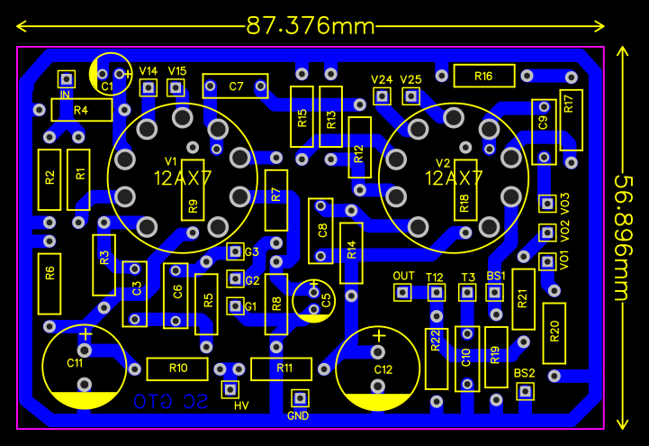

Grazie per le dritte, il filtro emi lo recupero facilmente come mi hai indicato tu, poi all'integrato che mi consigliavi ci do un occhio in questi giorni.
Al momento ho realizzato la pcb con il metodo di trasferimento con l'acetone, la pcb è venuta bene.
Ho anche provato l'etching con l'acido muriatico e acqua ossigenata e per me, è 100.000 volte meglio del percloruro ferrico.
