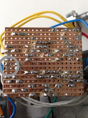

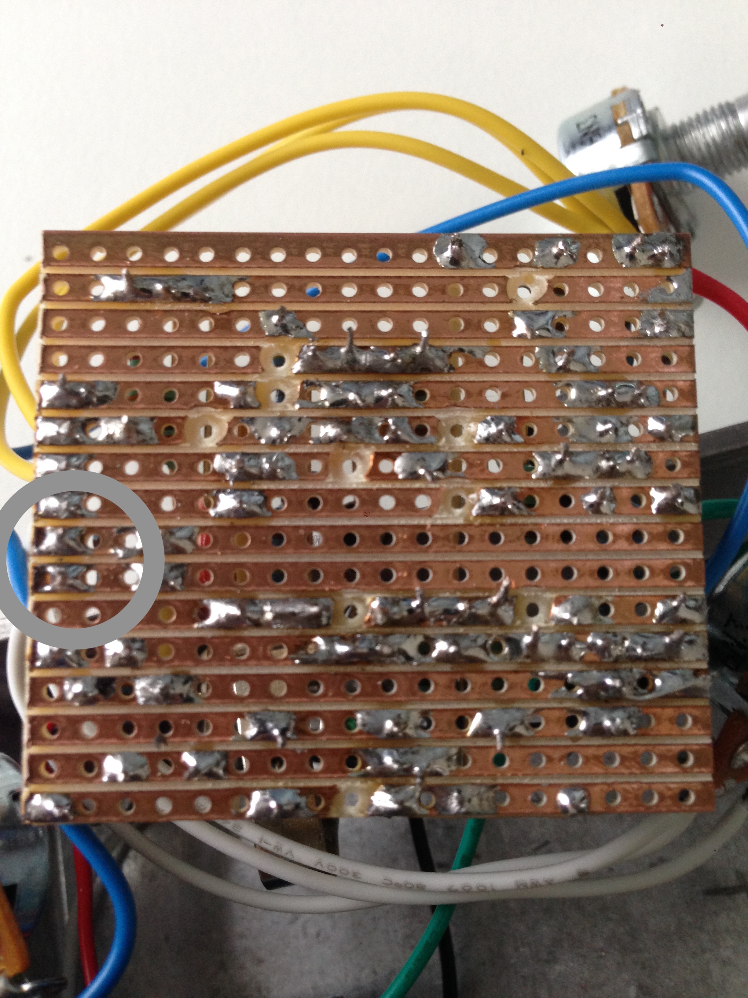

Sweeney, il pedale l'ho provato a 9v e il segnale pulito passa ma quando accendo il pedale non sento praticamente nulla, se alzo i pot dell'ampli intorno a metà sento un'accenno di suono distorto, ma niente di più. Ho controllato la polarità degli elettrolitici e sono giuste e ho controllato anche gli altri componenti, tutto giusto.
Ho trovato qualche pista connessa ma ho sistemato anche quello, l'unica cosa, è che tra il Treble1 e il Treble2 le due piste sono connesse, potrebbe essere il pot che fa da ponte?
Vi lascio qualche foto, quella delle piste è prima di aver rimosso le sbavature e ho evidenziato dove potrebbe essere il contatto.

Nella foto della basetta lato rame credo che le ultime due piste in basso siano in corto. Nei pressi del filo nero.

si, erano in corto, anche in alto a destra le prime due piste, ma ho già eliminato quei corti, la foto l'ho fatta prima di eliminare i contatti indesiderati.
Invece il problema che avevo con i Treble1 e Treble2 era per "colpa" dei pot, infatti succedeva anche con i Bass.

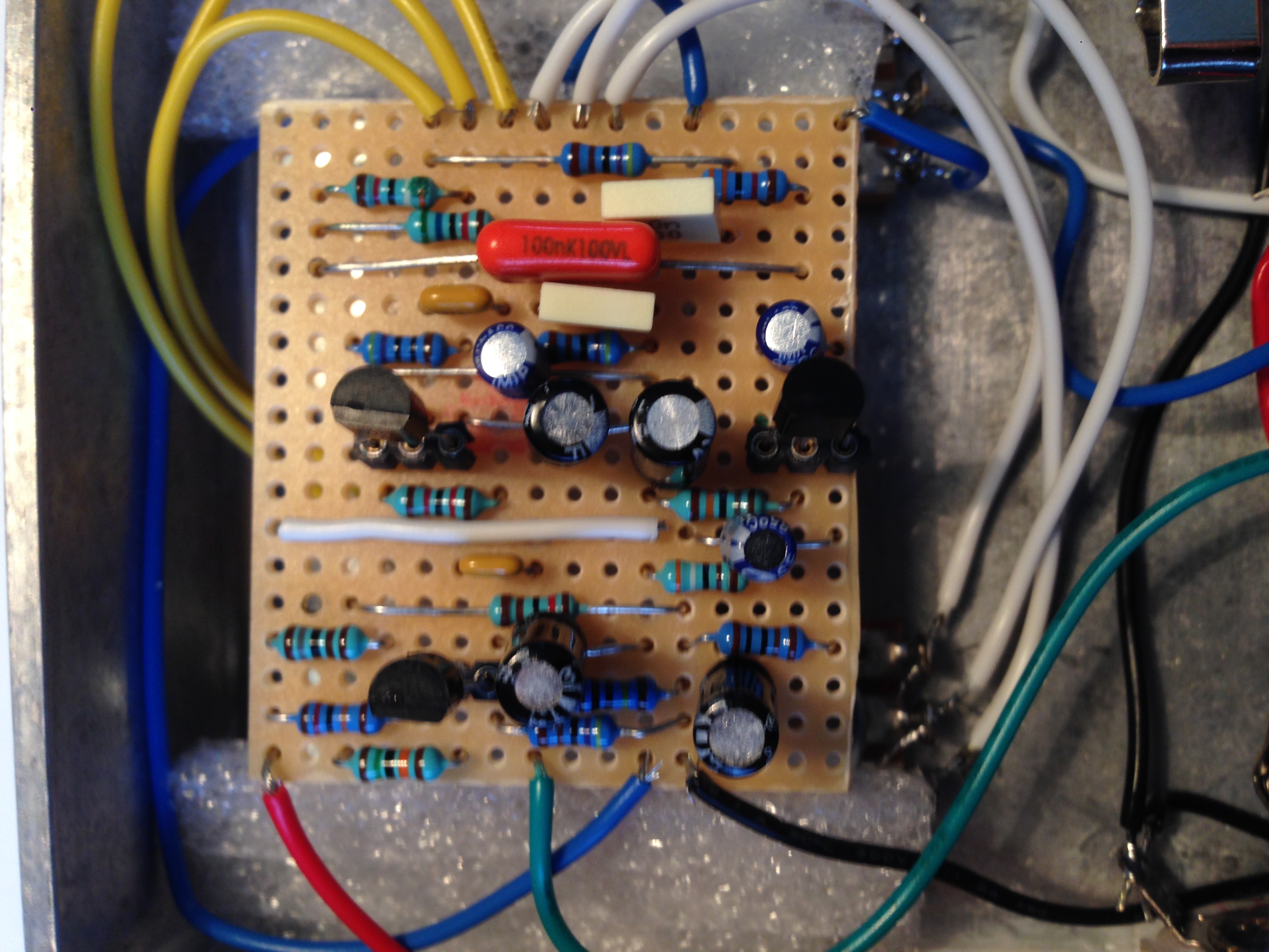

Messaggio da maxim » 21/08/2018, 21:33
ingrandendo la foto ho notato alcuni punti da sistemare... cosi mi è sembrato, ma posso sempre sbagliarmi...

Si lo so, in quei punti c'erano dei corti che ho già sistemato, la foto l'ho scattata prima di sistemare.

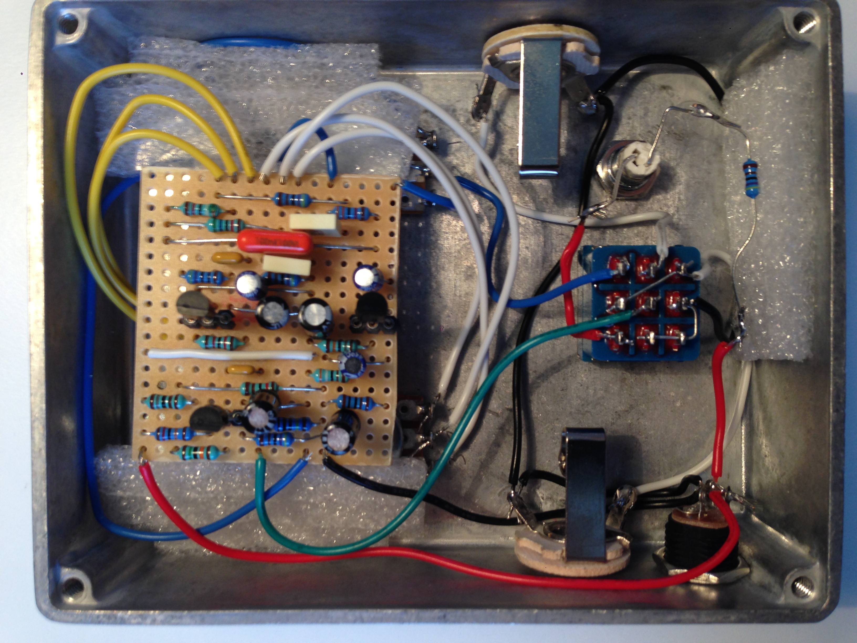

Ho comprato l'alimentatore da 18v ed ho provato il pedale, e ho un problema che credo sia dovuto al volume dell'effetto.
Mi spiego meglio, a pedale spento il suono clean esce dall'amplificatore, invece appena attivo l'effetto non sento nulla, o meglio, per sentire un pò l'effetto del powerboost devo mettere il volume e il master dell'amplificatore (Fender Blues Junior 3) quasi al massimo.

RISOLTO! :dance_1:
Ho dovuto invertire il verso dei transistor, per errore avevo seguito il verso del disegno sul layout invece di leggere il verso dei pin, errore da principiante.
