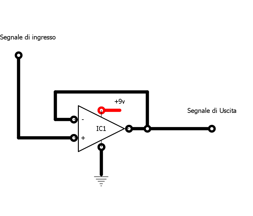

domanda da niubbo, sto cercando di capire come funzionano gli opamp e ho fatto lo schemino che trovate allegato.
questo dovrebbe essere il Buffer più semplice del mondo.
se lo monto così, senza nessun altro componente, raggiungo il risultato di correggere l'impedenza senza alterare il suono?
L'ho testato sulla breadboard e funziona ma non ho gli strumenti per misurare l'impedenza.
Teoricamente sembra tutto ok, ma quando guardo i progetti dei buffer c'è sempre altra roba 'attaccata' quindi mi chiedo se non ho capito qualcosa di importante al riguardo e mi piacerebbe una dritta ...

Ciao, sei sicuro che ti funziona? Dovresti alimentarlo in duale -9-0+9 e aggiungere una res verso 0 in ingresso per dare riferimento al segnale...
Se lo alimenti 0+9 devi disaccoppiare con appositi caps

Manca la polarizzazione dell'input verso il riferimento, che è 0V se fai lavorare in duale reale (+VCC -VCC). Altrimenti crei un Vbias a Vcc/2 tramite un semplice partitore, come si fa normalmente nei pedali. Infine un po' di filtraggio, sia sulla linea di alimentazione che sulla linea di bias.
L'impedenza la leggi da datasheet dell'opamp che utilizzi. Essendo elevatissima, di fatto si riduce alla impedenza della resistenza che poni come riferimento (solitamente 1M).
