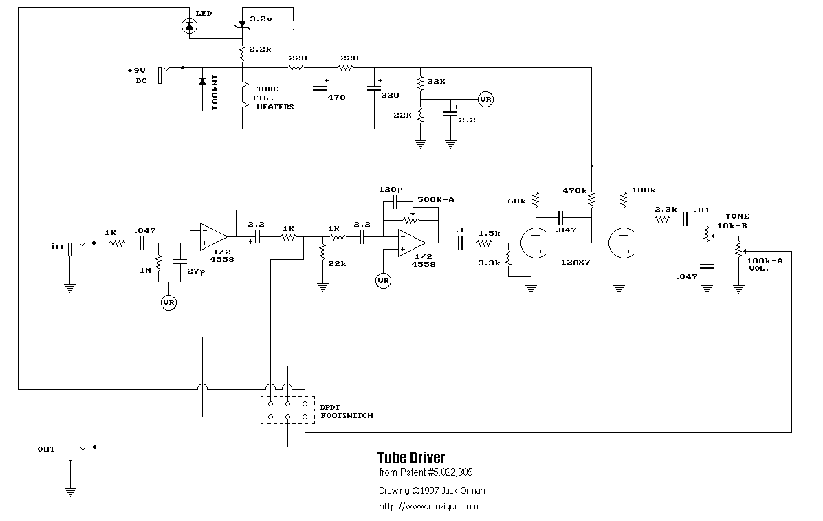

Tube Driver
Re: Tube Driver
jj/tesla ECC83S costa poco e va una favola
Re: Tube Driver
Io ti consiglio una 12AT7 o una 12AU7 in quanto hanno una impedenza interna più bassa e funzionano meglio in bassa tensione, se riesci a trovarla usa una ECC86 che è proprio per lavorare a bassa tensione..

Re: Tube Driver
Io a casa ho trovato una sola ecc83 e parecchie ecc82, posso quindi montare l'una o l'altra senza alcuna modifica?
Re: Tube Driver
In questo caso si Box !!!

Re: Tube Driver
E delle sovtek 12ax7wb che ne dite??
Nei negozi ho trovato quelle, le jj ecc83s e le EH 12ax7...
Dite che me le ordinano altri tipi di valvole???

Ste cavolo di mesa ma dove le pigli Antonè? io l'unica cosa che si avvicina alle mesa sono le TT selezionate con lo stesso criterio mesa, ma sono solo le finali
cioè su tube-town c'è un articoletto che spiega perchè la mesa seleziona le valvole dei suoi ampli... la morale è che lo fa perchè molti modelli non hanno il biasing e quindi le seleziona ad-hoc e le marca con dei colori,, red label green label ecc.. a seconda della potenza credo...
ma non parla di valvole preamplificatrici però...
io cmqe continuo a consigliarti la mitica JJECC803S (okkio alla sigla non 83S ma 803S che sarebbe la 83 ultra gain
, c'è pure la versione selected gold che costa il doppio ma ha i pin in oro ed è matchata come doppio triodo bilanciato)

Re: Tube Driver
io ho come valvola una 12ax7 della marshall che è quella che avevo dntro il mio vlavestate...ora sull amp ce una tung sol...
va bene?

Re: Tube Driver
quindi posso andare tranquillo con lo schema che ho
procedo all'acquisto dei componenti

Re: Tube Driver
no no...il tube driver che trovi qui funzia e non rumoreggia!!!
Re: Tube Driver
confermo, il tube driver che rumoreggia è quello di GGG e c'è pure scritto..
la tungsol va molto bene per questo pedale... per un ampli dipende da che posizione occupa, non dovrebbe stare ne in V1 ne in VD

x DB;
Quello che ho fatto io, che poi è quello di JackOrman con alcune varianti "interessanti" - FUNZIONA BENE !!
Quello che "rumoreggia" è quello di GGG, clone del TubeDriverChandler

Re: Tube Driver
ma che differenza c'è se metto un JRC4558D al posto di uno generico RC4558
grasssie
grasssie
Re: Tube Driver
JRC4558D è la sigla relativa a quelli "d'epoca"
RC4558 è la sigla di "adesso" :clapclap:
Teoricamente sono identici l'unica cosa che cambia probabilmente è la tecnologia con la quale li realizzano .... forse !!!
Però io continuo a consigliarti il TCL2272 !!
