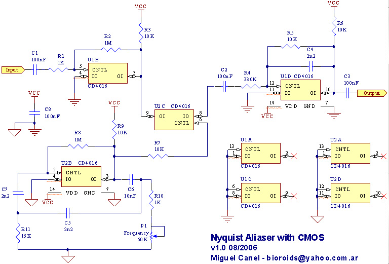

Domandina: nel circuito citato prima
http://www.diystompboxes.com/smfforum/i ... opic=54135
Da quanti ohm è il potenziometro per la freq? lo prendo lineare giusto?
e i valori dei condensatori sono in microfarad?

non potresti postare questa immagine senza citarne le fonti... Fai che mettere sul il link al pdf.
Il pot frequenci è da 50K.
Non sò perchè ma dal forum di Aron il collegamento allo schema non funziona più...
Sarebbe questo:

Messaggio da robizz » 09/05/2008, 19:46
Grazie per lo schema, mi sà che ilsito del tuo amico sia stato eliminato perchè ho cercato altri suoi schemi e mi ha dato sempre sito rimosso...

ritiro fuori questo thread perchè mi sto accingendo a costruire il Nyquist aliaser con booster annesso, la mia domanda riguarda appunto il fatto di mettere i due effetti in un solo box:
Come faccio per l'alimentazione? una pila basta?  e anche un solo jack dc?

si, la pila ti basta. Anche un solo jack di uscita ti basta, ovviamente. A quanto ho capito colleghi bit crusher --> booster---> OUT, no?
Se hai dubbi sui collegamenti cerca su GGG nella sezione wiring.  :numb1:

:yes: avevi capito bene
insomma epr intenderci una cosa del genere
me lo confermi? :pardon1:

sì, pare tutto ok.
