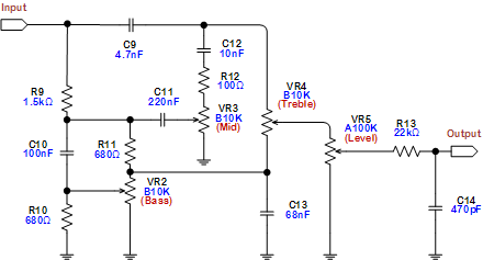

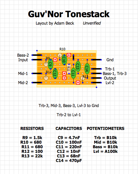

mah, alla fine mi sa che opterò per "pulire al massimo il mio SD-1 (quello che uso per gli esperimenti) e inserirgli questo tone stack del Guvnor...solo che non so da dove incominciare ad escludere il tone stack del SD-1, l'input e l'output di questo schema in che punti precisi li posiziono nel circuito?
PS: ho letto in giro che forse il piedino3 del treble non deve andare diretto a massa...ci devo guardare bene
W4r4n

Il SD-1 ha molto in comune col TS...mi ricordo che qualcuno aveva inserito l'eq al posto della sezione di tono (...o subito prima...non ricordo bene) dovrei ritrovare la pagina

Non ho trovato la pagina specifica...ma ho trovato lo schema del BB preamp che ha anch'esso delle analogie con TS , guarda se può fornirti qualche spunto

w4r4n ha scritto: grazie per la pronta risposta, però nella foto mancano i piedini e l'identificazione dei due op-amp, nel senso che non so quale sia uno o l'altro nel disegno.
non importa identificare i due opamp puoi usare un quadruplo due doppi o 4 singoli non cambia nulla
per toglierti i dubbi sui piedini basta aprire una volta nella vita un datasheet (dell'opamp che vuoi usare)
:face_green:
per il controllo toni puoi inserire nel sd1 un ts tipo bigmuff sul sito di orman trovi molta letteratura nonchè schemi e in galleria il pcb del tonestack amz il sito è muzique.com (mi pare)
