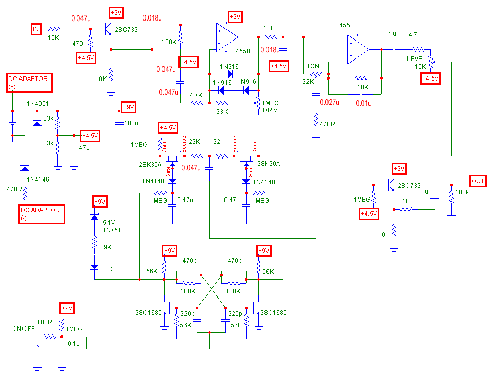

Ecco lo skema del sd-1

Per il TS9 trovi tutto nel PDF in galleria... Keeley non si è inventato nulla di nuovo su tale pedale.. una cosa che fa lui su alcuni TS9 è la sovralimentazione, li manda a 18v tramite un voltage doubler.. devo ammettere che ogni pedale che ho sovralimentato è migliorato di brutto (unica accortezza se fai questa mod è sostituire gli elettrolitici a 16v con degli equipollenti a 25V.. questo solo perchè i primi scoppierebbero)

qui c'è tutto sulle mods del TS9, 10, 808, SD1, ecc..
http://www.generalguitargadgets.com/pdf ... 8_mods.pdf

Ditemi una cosa, ma come mi posso comportare cn qsta sovralimentazione di cui parlate? Cioè devo fare delle modifiche ad ogni mio effetto?
Se faccio (mio pa nn io
) un alimentatore centrale ke alimenta a 12 invece ke a 9, cm ce l'ho ora, e alimento tutti imiei effetti, può succedere ke si rovinino?

Teoricamente NO !
Se i pedali sono buoni avranno sicuramente dentro gli elettrolitici relativi all'alimentazione da min. 16 volt ... o anche 25 !! Percui ... provare e sentire se va tutto bene come sonorità sei OK altriemnti basta sostituire i condensatori a parità di uF ma con voltaggio di 25 volt !!

Ok Anto! Qndi se prima di provare apro tutti i miei bei pedalini e controllo i condensatori, poi vado sul sicuro!
