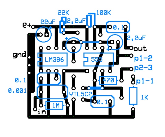

quello che hai postato ha un fotoaccoppiatore in alto a sx collegato al frequency.
non metterla comporta perdere l'effetto "envelope-follower" sul frequency.

HI, sono io l' Aledjack di Fennec
La pcb postata da me sul Fennec è verificata, tantè che il "mio" UGLY funge allla grande . Poi scegli tu!
Io l'ho disegnata seguendo lo schema su home-wrecker e quindi con la VTLC (LDE+LDR).

Scusa volevo scriver LED+LDR cioè in una VTLC ci sono una fotoresistenza(LDR=Resistenza Dipendente dalla Luce) e un led (che fa appunto luce). Vai a vedere su GEO, è spiegato come funzionano i VTLC e come farseli in casa con una LDR + un Led.
Comunque, se decidi di far quella che ho disegnato io qua ti posto il layout, e per i collegamenti dei pots segui lo schema su www.home-wrecker.com

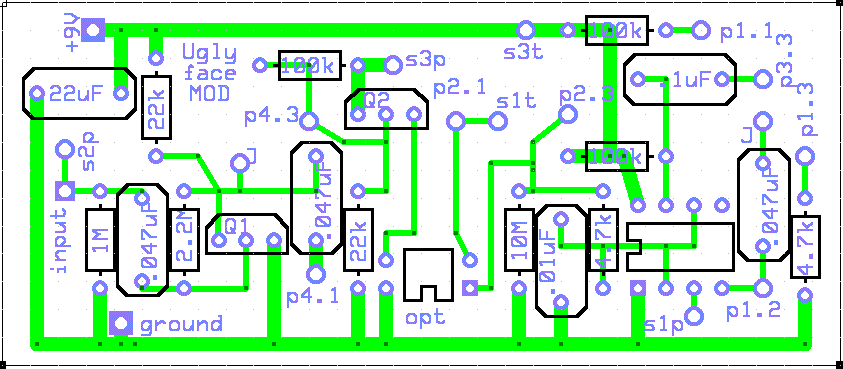

Grazie davvero Alex! Tu l'hai visto il layout di moosapotamus? C'è solo un integrato e non due come nel tuo, cosa cambia in termini sonori? Ti metto qua sott il suo layout...Io nn vedo il 386...

Quella di Moosa non usa il 386 perchè al posto usa dei transistor, non sò cosa cambi in termini sonori ma credo che la versione col 386 sia migliore. Puoi dare un'occhiata sul forum di Aron e vedere se qualcuno ha fatto quella a transistor e cosa ne pensa.
PS: tra l'altro io ho moddato la mia versione inserendo uno switch che collega o scollega il pin 1 col pin8 del 386 in modo da ridurre o aumentare il livello di gain.

Io ho sentito i sample di Escobedo, su circuit snippets e quel suono è una figata! Qndi penso ke farò la sua versione coi due integrati! Solo mi incuriosiva metterci la mod di moosa, cioè la knob freek! Il prob è ke nn so se sarò in grado di implementarla nel circuito standard dell'ugly...Magari imparando giorno x giorno in futuro arriverò a capire cm inserirla senza danni!

solo uno switch per interrompere quella connessione, fra pot volume e freek. nient'altro!
