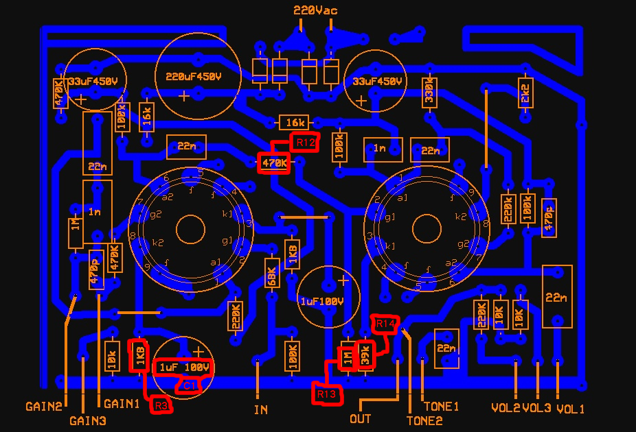

ha un suono paurosamente gonfio e privo dei medio-alti
come posso fare per "aprire" un po' il suono

Piuttosto ho un'altra domanda: che fusibile devo mettere? negli ampli ci sono vari fusibili ma qui non ho finale.
Basta uno da 500 mA sul primario di quello 220 -> 12 (500 mA)? o sul secondario? e su quello 9 -> 220 ci va? HELP!

Fai conto che io ho alimentato a 260V la pcb e a 6,3V i filamenti... Comunque i fusibili vanno messi del voltaggio dell'alimentazione e di amperaggio poco sotto al limite dei componenti, nel tuo caso 500mA sul primario della 220, sui filamenti penso che 350/400mA bastino, ma non prendere la mia affermazione come certezza.

Zanna, se ti interessa ho spulciato un po' sul forum di sloclone e ho trovato una modifica molto interessante, provata personalmente e apre un tot il suono (almeno le corrispondenze che ho trovato io), oltre a renderlo meno pastoso e piu' definito mantenendo pero' il sound della SLO... In sostanza ecco le modifiche:
- Change R3 to 1k5 for a more low-mid punch
- C2 to 4n7 for a more focused low-mid range (non riesco a capire qual'e')
- R12 and R13 to 120k 120k for a more focused open sounding amp
- R14 to 10k (more harmonics, not so fuzzy with 120-120k before), C9 to 470p
- 4th stage 100k anodic resistance, 820 unbypassed cathode
- 33 to 39k slope Eq resistor (more low-mid punch) - questa res non c'e' nel GTO!
Se il suono ti sembra molto gonfio cambia C1 con un cap elettrolitico da 0.68uF oppure due cap da 0.68uF e 0.22uF in parallelo... Tieni presente che piu' e' alto il valore piu' bassi hai, ti resta solo da provare il valore che ti piace di piu'.

@hades: il cond da sostituire conb quello da 4n7 è quello da 22nf che nel GTO esce dal primo triodo e va nel pot del gain.

La modifica del cambio delle resistenze rendono il pedale un po' piu' marshalloso, meno gonfio sui bassi e decisamente piu' definito, un po' meno zanzaroso, mantenendo pero' la pasta heavy che contraddistingue l'overdrive del pedale...Ho allegato l'immagine con le modifiche che ho fatto io...
Piuttosto: ho un fischio che parte sempre se alzo il gain col volume al massimo, oppure se alzo il volume col gain al massimo...Pero' sparisce se fra le due valvole metto la mano come schermo, percio' ho pensato di mettere uno schermo di alluminio fra le due valvole collegato a massa...Cosi' si riduce leggerissimamente, ma non serve quasi a nulla. Perchè mettendo la mano fra le valvole sparisce il fischio?
E soprattutto perche' questo effetto me lo fa solo con le chitarre con pickup passivi e non con gli EMG?

Hades, quella che hai riportato è una delle modifiche che ho scritto su sloclone. Non trovi la resistenza da 39k perchè l'equalizzatore è diverso sul GTO. Il resto lo hai provato? come ti pare? Ti conviene alimentare il pedale alle tensioni giuste. 100v in meno sono molti. Piuttosto cambia il primo e secondo stadio a 100k 2k7 se vuoi tenere 260Vdc.

Robi mi sa che non hai capito...Io ho alimentato a 260VAC che rettificati danno circa 360VDC (se non sbaglio)...Se devo essere sincero sulla pcb c'e' scritto 220V ma non ho provato ad alimentare con la 220V... Dici che i fischi sono dovuti alla tensione troppo alta? Perche' in ingresso dovrebbero essere 320VDC e io glie ne sparo 40-50 in piu'...

360V vanno bene, e non sono la causa del fischio. Hai provato con dei coprivalvole, o cambiando valvole? O anche solo questo http://www.tnt-audio.com/clinica/ksox.html ? Lo schermo dove lo metti a massa?

Lo schermo metallico posto fra le 2 valvole lo metto a massa sullo star ground con la 220...Davvero non riesco a capire il perche' fischi...

Hades, prova a metterlo a massa direttamente sul cap di alimentazione (ovviamente il pin a massa!!) di uno dei due stadi, a volte cambia anche solo così. Hai provato altre valvole, vero?
Zanna, il primo stadio polarizzato 120k 680R//2u2 ha lo stesso gain e taglio in frequenza, solo un suono molto diverso. Provalo, magari ti piace.  :bye1:

Kruka is right. Non ero stato molto chiaro, è che sono solito abbreviare così. Era una modifica nata dalla collaborazione con Joey su sloclone. Lavora meglio se alimentata a 400V, ma va bene anche normale. Dato che volevi provare a mettere il cap a 680nF, puoi semplicemente fare 120k 680R//1u e vedere come ti ci trovi.
