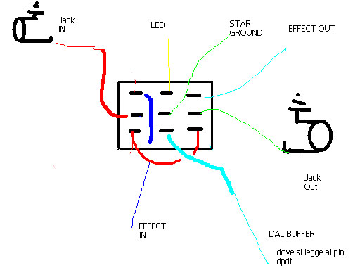

Ma quel 3pdt è sbagliato..no???
Re: Tube Driver
Nashtir ha scritto: Ma quel 3pdt è sbagliato..no???
si sembra anche a me
Re: Tube Driver
prova così

Fatto, ora con l'effetto spento il segnale va diretto all'uscita e suona, però con l'effetto inserito nessun suono
