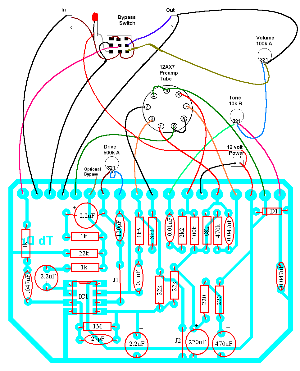

:bye2: Ciao a tutti, sono molto tristissimo!
Ho colegato la valvola come consigliatomi e, nonostante si accenda, a pedale inserito NON SI SENTE NULLA!
Che tristezza...
Primo pedale a valvole, primo fallimento...
Io temo che sia colpa del cablaggio errato del 3PDT.
Vi allego lo schema di come l'ho connesso, gli dareste un occhio per pietà?
Grazie a tutti in anticipo.
Il led ha una resistenza da 1k per il collegamnto al positivo dell'alimentazione, non l'ho messa per praticità.

Re: Tube Driver
Messaggio da gnogno » 23/10/2006, 18:19
Dai, non ti abbattere, vedrai che risolveremo e sarai felice anche tu!
Cmq a me sto wiring non torna..prova a fare questo (senza batteria ovviamente):
http://www.generalguitargadgets.com/dia ... attery.gif

Re: Tube Driver
Messaggio da arossis » 23/10/2006, 22:23
Ho rifatto il cablaggio dello switch e il pedale funziona.
Il problema adesso è che il potenziometro GAIN lavora solamente in una ristrettissima zona (a 3/4 della corsa). Oltre e prima di questa zona il pedale diventa muto...
osa sarà mai?

mick
Messaggi: 1727
Re: Tube Driver
Messaggio da mick » 23/10/2006, 22:51
Metti in serie al pot del gain una resistenza da 4,7K...  :yes:
Hai usato un pot logaritmico o lineare?
P.S. per altri problemi apri un nuovo post nella sezione "problemi"  :numb1:

Messaggio da arossis » 24/10/2006, 13:43
Accidenti, quanto è fico sto pedalino?
Suona da matti, è splendido!  :Chit:
Aiutatemi con il prob. del gain, adesso lavora da 0 a 3, dopo diventa muto. Ho fatto il wiring di Antonello e almeno l'escursione è nel senso giusto, ma è troppo brusca...

Re: Tube Driver
Messaggio da arossis » 28/10/2006, 16:05
L'ho rifatto...
Beh, sto per bere un litro di cicuta...NON VA!
AAARRRGHH!!  :enco1: :four:
Le tensioni sono giuste, la valvola si appizza, il suono a pedale disinserito si sente ma se lo attivo...SILENZIO.
Secondo me ho sbagliato il cablaggio del 3pdt, qualche anima pia se la sente di DISEGNARE A PROVA DI STUPIDO il wiring completo?
ve ne prego, questo pedale mi sta uccidendo...  :trip:
Il layout è quello di Antonello, io l'ho fatto senza boost e con 3pdt.
Grassie.  :yrock:

Messaggio da EL84 » 28/10/2006, 22:29
Per vedere se è un problema di 3PDT ... utilizza il pedale in .... "diretta" !!
Entra direttamente nell'in e out  -- attacca i jack alla PCB direttamente !

Messaggio da ELODEA » 28/10/2006, 23:14
Eugenio ha scritto: L'ho rifatto...
Grassie.  :yrock:
ecco qua tutto per te!  :numb1: :numb1: :numb1: buona fotuna... :lol1: :lol1: :lol1:
http://img233.imageshack.us/my.php?image=3pdtgu1.jpg
