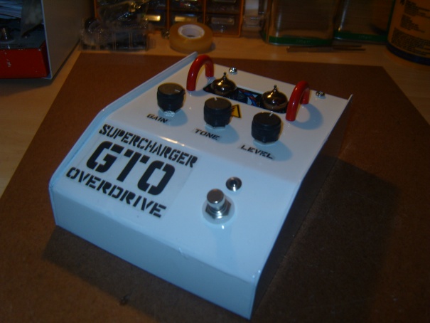

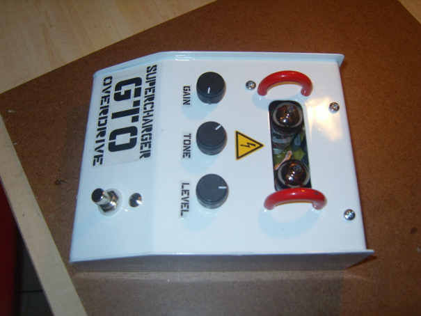

Eccomi con il GTO completato quasi del tutto. Ho dovuto usare un cap da 220uF 380V in più sull'alimentazione per filtrare ancora meglio ma per il resto ho fatto il mio layout di partenza con le mod per marshallizzarlo e basta, nessun diodo o altro.
Il box me lo sono fatto in officina ed è 20X15X6 cm, ho usato un trasfo interno da 12>220 e alimento con i 12V AC tramite uno spinotto tipo boss sul retro ed un trasfo esterno a muro.
Volevo postare dei campioni ma non riesco a registrarli in modo che rendano l'idea di come suona dal vivo, vedrò di fare del mio meglio.
Pensosia il mio distorsore definitivo, e usandolo con l'atomic il settaggio per me migliore è gain GTO da metà al max, toni non più di metà, e volume non più di metà. Atomic: Gain ad 1/4 o poco meno di 1/2. EQ: bassi a 1/2 medi a 3/4 e alti a 1/2. Volume: Dipende.

pò che figata.....
massimo rispetto per te ale!
proprio curioso di sentire i samples!

Il box così sarebbe una figata anche per il preamp di diyitalia!
Re:Un altro Supercharger GTO...
Che figata! "Quasi più bello del mio..."
Io lo sto inscatolando ma la questione è molto complessa per il layout strutturale che ho scelto (valvole orizzontali, tre 3pdt per tre situazioni diverse, valvole che "cambiano colore" a seconda del canale scelto ecc.
A presto anche le mie foto!
