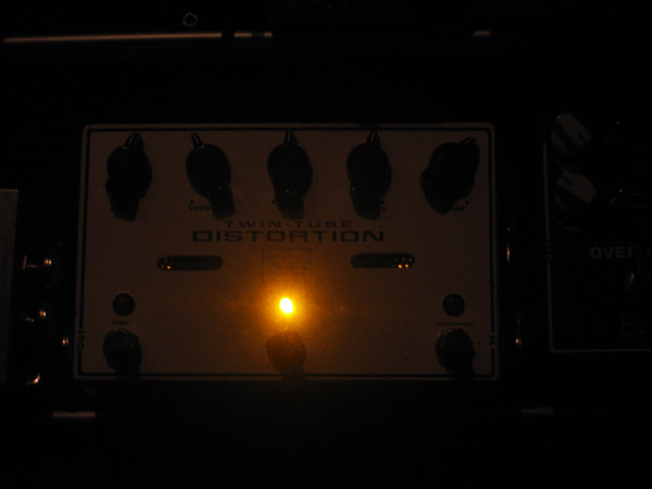

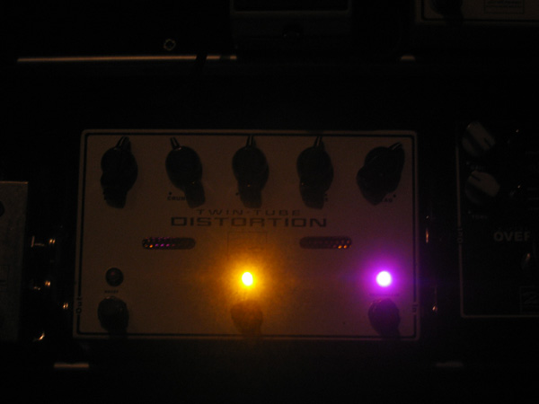

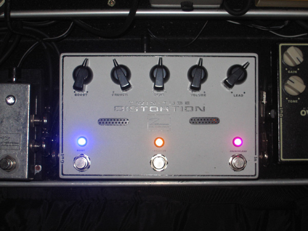

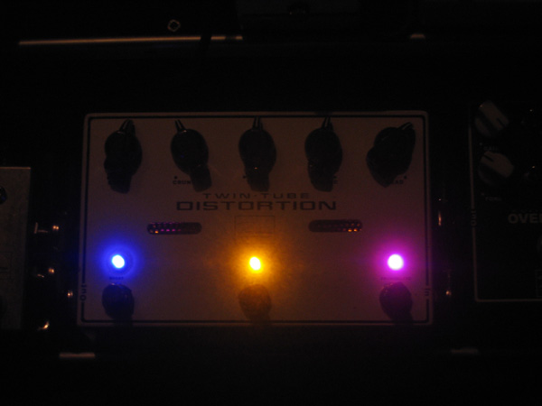

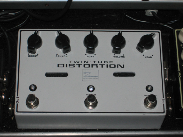

Vi posto le foto del mio esemplare.
Lo switch centrale comanda il bypass, quello di destra switcha il pot del gain e quello di sinistra il pot del volume.
Con un ampli pulito è come avere una testata a tre canali.
Dentro al vano valvole ci sono delle "lucine" che si accendono in funzione del canale.
L'unico elemento esterno è il trasformatore 220 v - 12 v AC che viene collegato con un normale spinotto da alimentazione.
Il pedale è molto silenzioso nonostante il gain che raggiunge. I cavi sono tutti schermati.
Potete immaginarvi il casino nel progettare il tutto perché stesse lì dentro (trasformatore, stabilizzatore DC, condensatore di filtro disposto orizzontalmente, valvole schermate rispetto al circuito sottostante, switch e pot ecc. ecc.). E' stato un lavoro lungo e piuttosto complicato ma ne è valsa la pena.

Ottima realizzazione, un'applauso per te!
Re:Un altro Supercharger GTO...
E' una figata Zanna!
Molto comodo il fatto di aver switchato tra due gain diversi, lo farò pure al mio. Effettivamente con due canali diventa molto ma molto poliedrico.
