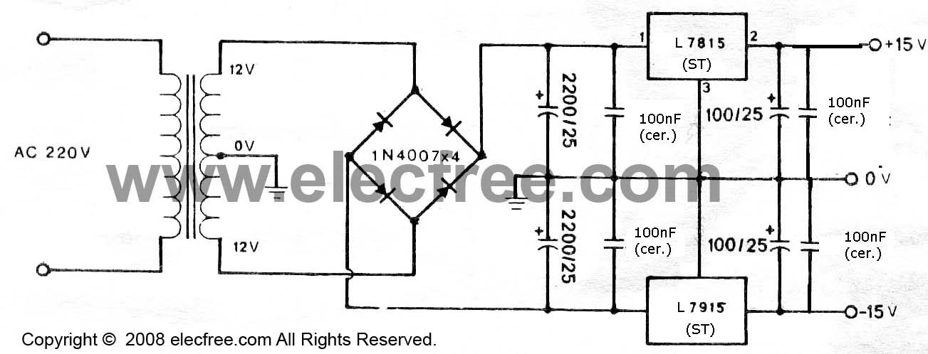

Da datasheet, i 7815/7915 hanno bisogno di 5V di di differenza fra Vin e Vout. Quindi nisba...
Anche i 78L15/79L15 hanno bisogno di almeno 17,5V su Vin. Qui al max se ne hanno 16,9 dopo il filtraggio dei condensatori.
Un LM125 potrebbe funzionare, ma non ho la possibilità di averlo in tempi brevi (occorrerebbe un altro ordine da banzai).

Cerco 7815 su google e guarda un po'...
http://www.elecfree.com/electronic/wp-c ... 5-7915.jpg
Sono un po' dubbioso sui 2200uF, per quello che mi dicesti tu luix, riguardo grandi capacità abbinate a trafo piccoli.

Messaggio da Fix_Metal » 09/03/2010, 19:29
Ho montato il tutto. Ottengo 14,8V e -15,8V. Non è proprio 15/-15 però ci siamo...
ora faccio una prova con dei cap da 470uF anzichè 2200uF...

Non capisco perchè, ma se metto un cap prima del 7915 per filtrare, mi butta fuori -18V, mentre togliendolo ottengo -15,3V.
Ho provato con 470uF, 1000uF e 2200uF.
Sul positivo (7815) non ho problemi di sorta invece!
Ho pensato che al trafo dessero problemi tutti quei uF di capacità. Ho provato a mettere ad entrambi 470uF e 1000uF, ma il risultato è sempre uguale. Il positivo esce giusto (14,8V) il negativo no!
Qualche idea?:o

può darsi che hai invertito ingresso e uscita, non tutti i regolatori hanno la piedinatura uguale, controlla sul data sheet...

luix ha scritto: può darsi che hai invertito ingresso e uscita, non tutti i regolatori hanno la piedinatura uguale, controlla sul data sheet...
E' la prima cosa che ho controllato, l'orientamento è giusto ...
I condensatori li ho controllati con il capacimetro e funzionano. Non capisco...

mmmm immagino che tu già lo sappia.. ma la cosa non ha senso!  :arf2:
ovviamente l'orientamento dei condensatori è giusto, vero? (positivo verso massa).. l'unica cosa che mi viene in mente è che magari la tensione è maggiore perchè non applicata ad un carico! Prova a metterci res+led e controlla nuovamente la tensione, vedi se è ancora esagerata! good luck  :numb1:
Eureka! Era proprio così. L'ho provato direttamente sul circuito. Risultato: +-12,95V sugli OPAMP!!!
Secondo te cosa succederebbe se togliessi le R da 100ohm in serie alle singole tensioni duali? Gli opamp cercherebbero di ciucciare corrente infinita?  :arf2:
In ogni caso...domani cerco una scatola per l'alimentatore e chiudo (finalmente!) l'EQ!
Stavo pensando di mettere anche a questo ali la possibilità di collegare la massa del circuito alla terra dell'impianto, con uno switch.
p.s. allego lo schema definitivo che ho usato per l'alimentatore.
