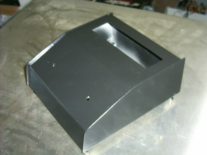

ragazzi sto organizzandomi per creare una di queste bestie...ho chiesto per la soluzione del trasformatore unico e le misure sono 60x70x60....una curiosità voi che enclosure avete usato?io,per poterci mettere il trasformatore all'interno, riesco a trovarne solo di dimensioni enormi...

Re:Un altro Supercharger GTO...
Messaggio da freak82 » 06/05/2009, 14:21
Ad occhio e croce mi pare che abbiano usato un 1590D, anche io l'ho usato e lo trovo giusto, non troppo grande. Se dei metteci dentro uno o 2 trasformatori mi sa che + piccolo non ti va bene....
aledjack
Messaggi: 449
Messaggio da aledjack » 08/05/2009, 20:33
Io ho usato un box fatto da me su misura ( lo vedi verso il 18 o 19imo post) se ti interessa ho un box simile da vendere dato che lo avevo fatto per metterci dentro il pre SLO ma poi non l'ho mai usato.
Ha un taglio sopra dato che volevo mettere le tre valvole del pre in vista ma volendo lo si copre usando un lamierino di alluminio oppure altro.
Sarebbe questo:
Se interessa lo vendo a 15 euro più s.s.
Ale.
