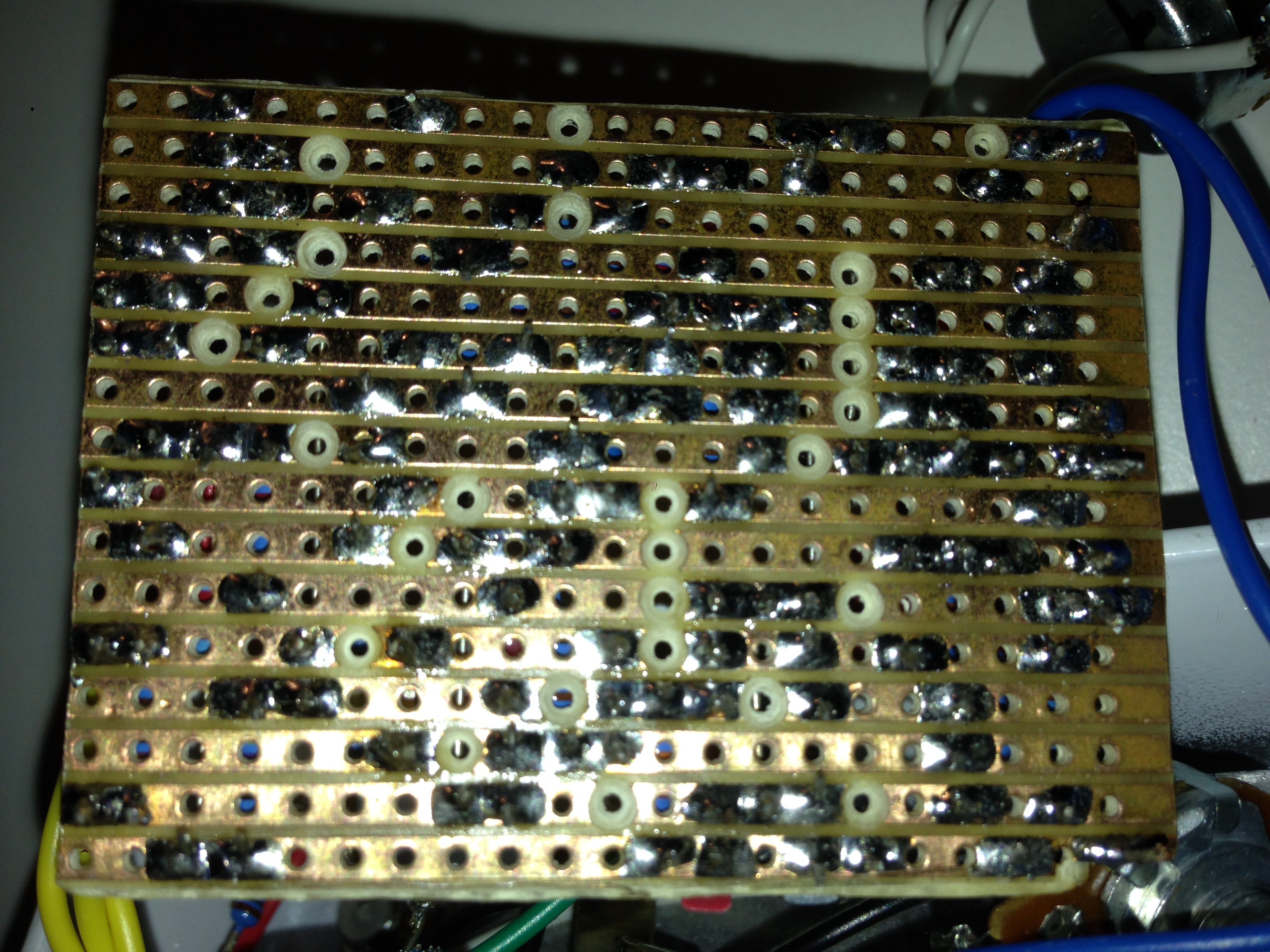

Rieccomi, ho controllato i valori delle resistenze e sono tutti giusti, anche il posizionamento di tutti i componenti è giusto.
Ho messo il nastro isolante all'interno del box e sui potenziometri per non far toccare la board sui pot e sul box e poi ho messo la spugnetta sui pot e tra la resistenza del led e il box, così sembra che la board non tocchi con niente.
Il problema persiste, ma stavolta non ho sentito il rumore a volume 0 della chitarra, ma nemmeno l'effetto a basso volume che prima si riusciva a sentire con il volume ed il master dell'ampli al massimo, in più negli altri post mi sono dimenticato di scrivere che con il pedale collegato ma spento il suono della chitarra pulito non esce dall'ampli, perciò il suono non passa.
Quale potrebbe essere il problema? perché a questo punto comincia ad essere un pò frustrante. :muro:

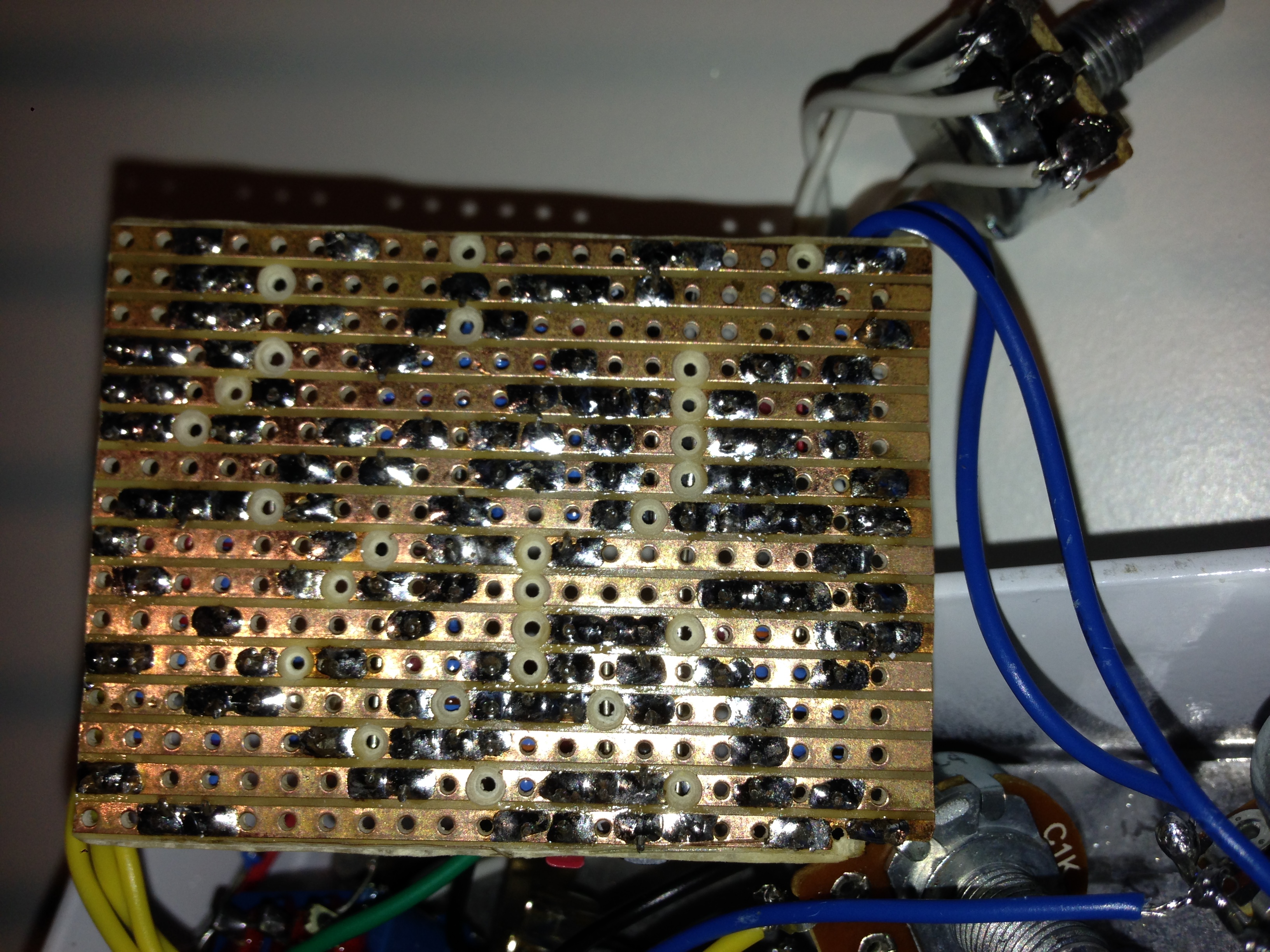

Da una delle foto che ha postato Federico, mi è parso di vedere un corto sulla +V del led.

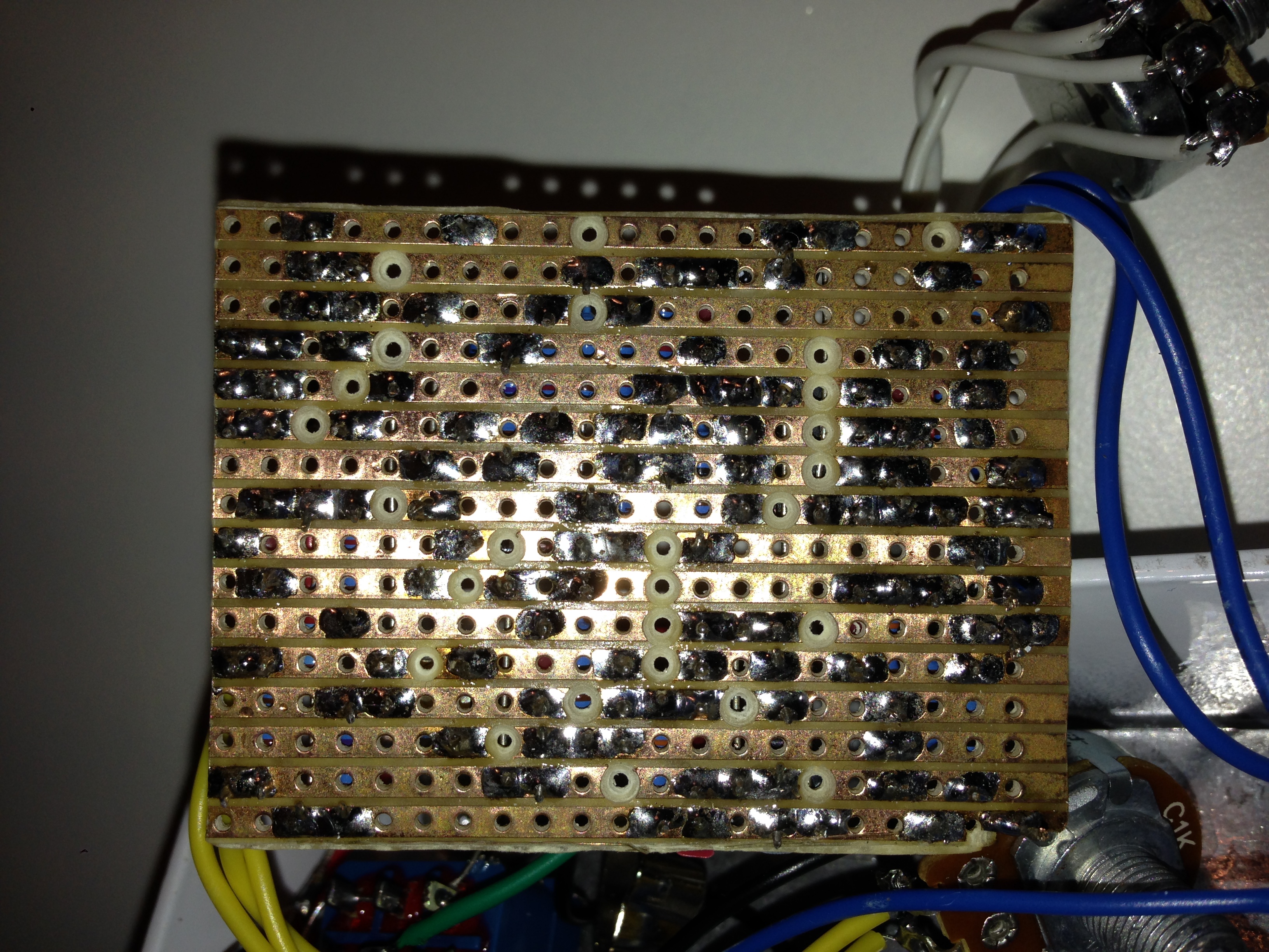

Credo di essermi sbagliato......nella terza foto, mi era sembrato che la resistenza che va sul led urtasse la massa.

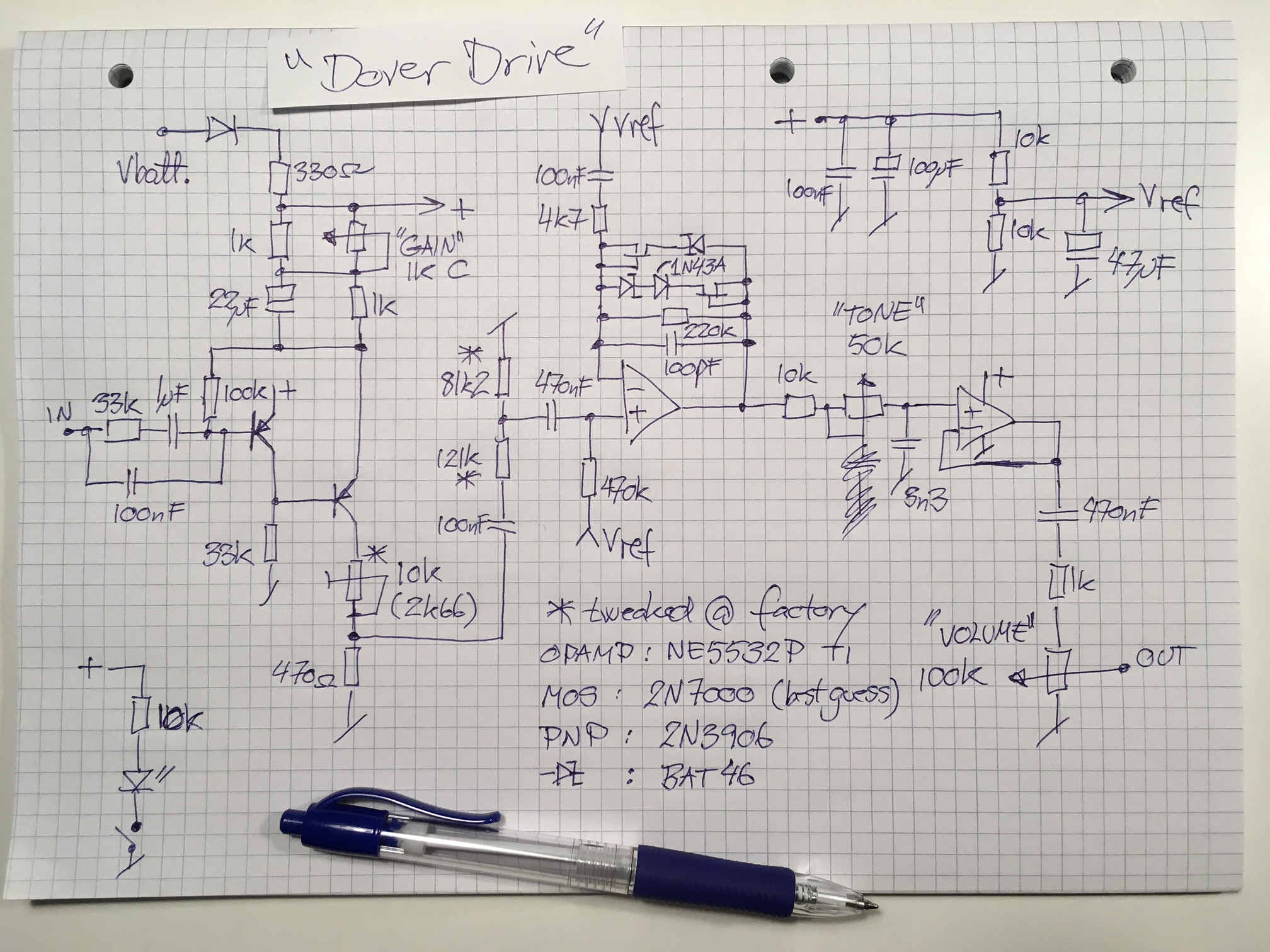

Per cercare di capire cosa c'è che non va.....tester alla mano, verifica che sul pin 8 dell'IC ci siano 9V o giù di li.
Se puoi costruisciti un audio-probe e segui il segnale sul circuito....ce l'hai uno schema del pedale?
Facci sapere.

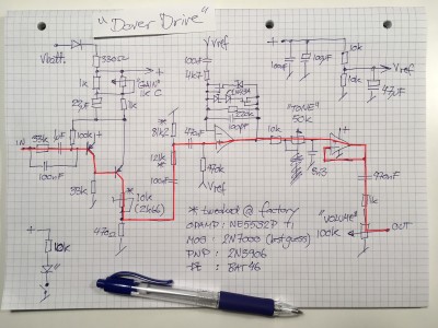

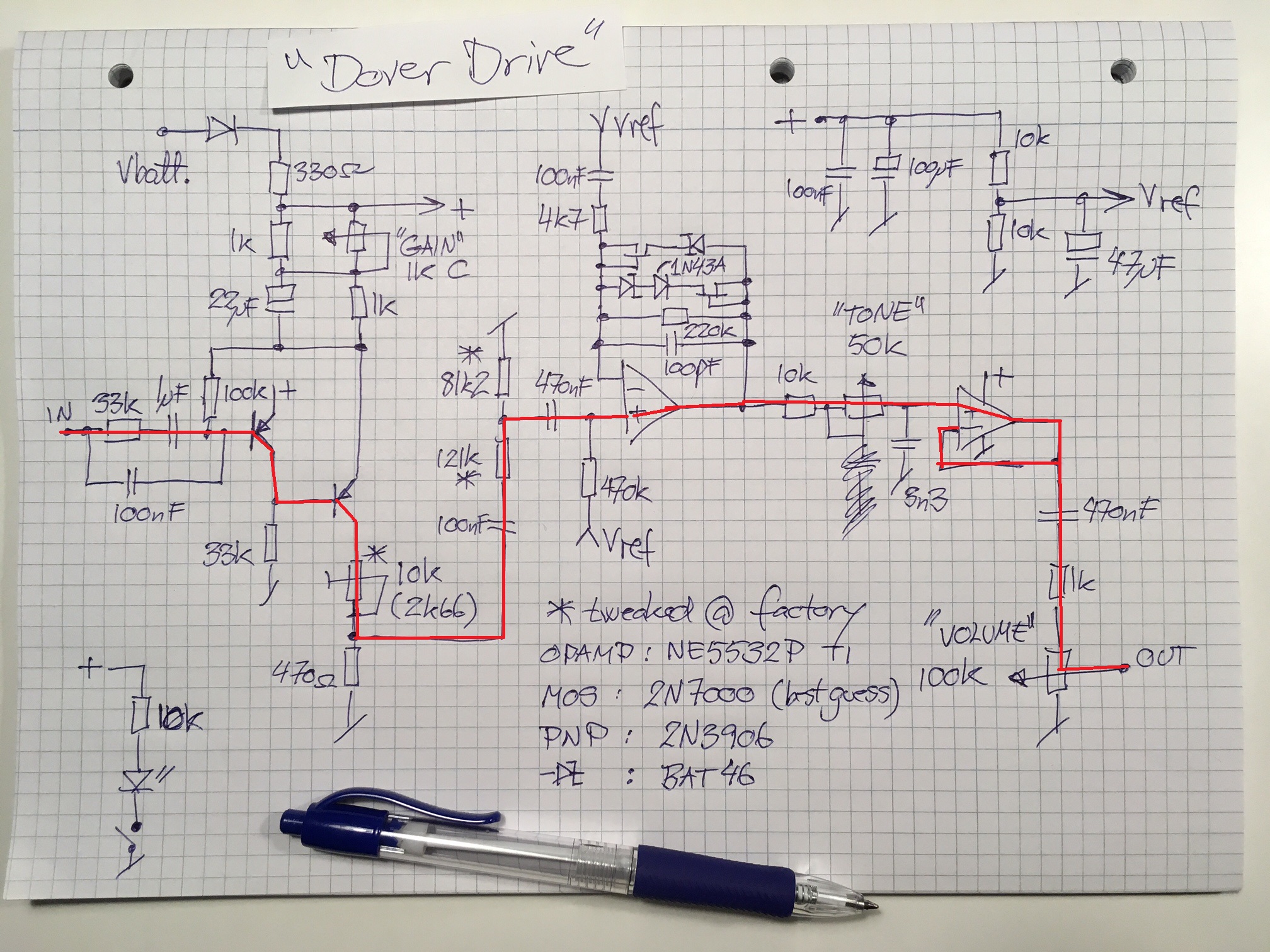

Ho trovato lo schema in un blog in cui si parlava di questo progetto:
http://freestompboxes.org/viewtopic.php?f=7&t=28453

Verifica che i punti "+" siano a intorno ai 9V. "intorno" perchè c'è una resistenza da 330 in serie alla batteria. Diciamo che se la batteria è 9V ci dovrebbero essere 8.8V.
Verifica che i punti "vref" siano a +/2 (la metà dei punti "+")
Costruisci un audio-probe e, sul circuito, segui la linea rossa che ho tracciato sullo schema.
Saluti
Raffaele

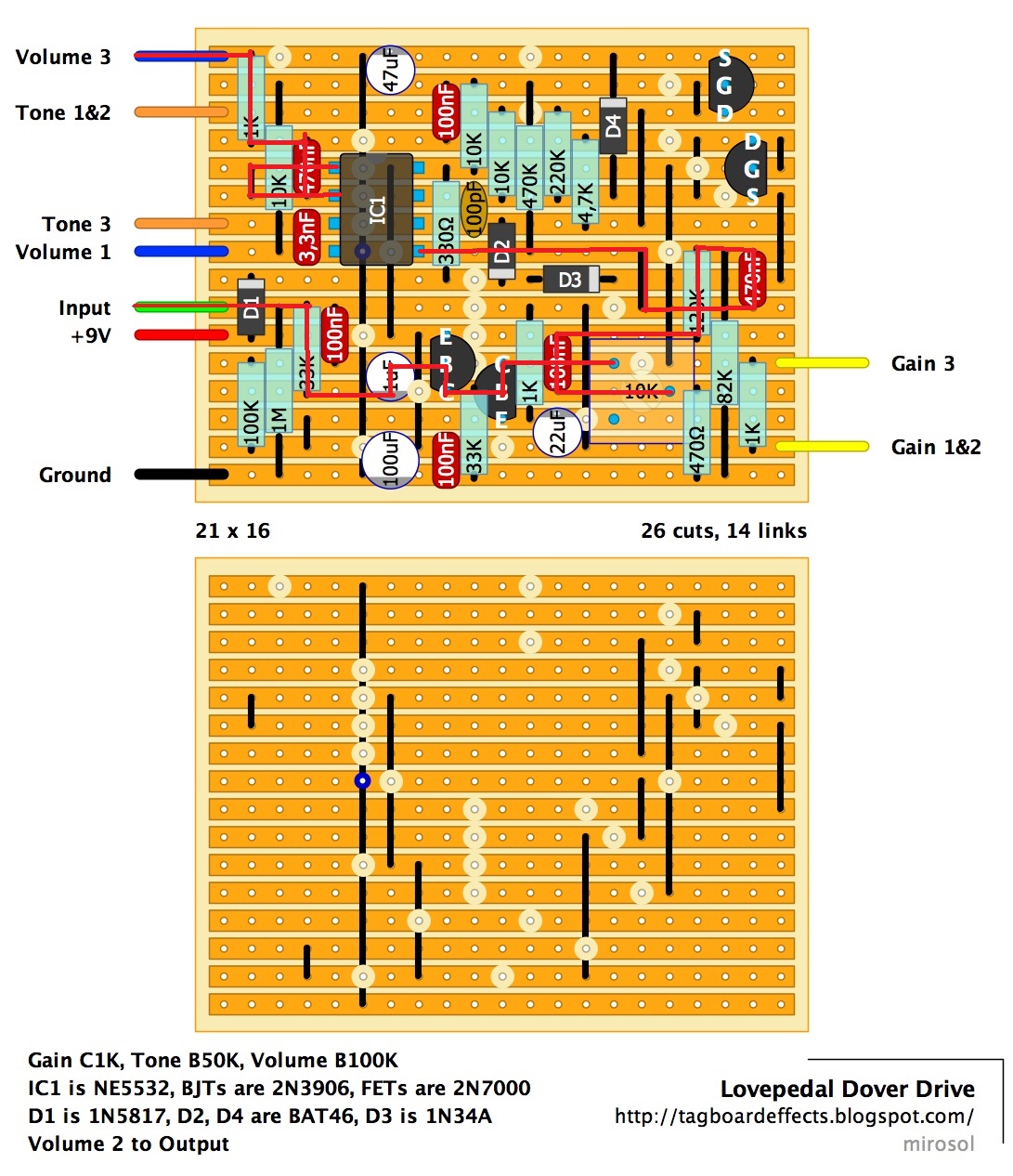

La cosa che farei io e verificare tutto il wiring, proprio il percorso dei cavi, guardando il layout. Assicurarsi che le saldature dei cavi non siano in contatto con dei punti vicini.
Per quanto riguardo il suggerimento di Raf che non ti è chiaro credo riguarda l'audio probe. Cerca un po' di informazioni su internet.
Consiste in pratica nel seguire il segnale passo passo "sondando" il circuito. Lì dove potrebbe esserci un interruzione, o magari un suono sbagliato, significa che c'è un errore: una saldatura fatta male, o un valore errato di una resistenza, ecc...
Ho ridisegnato il percorso anche sul layout, ma tu guarda lo schema e fai un confronto. Intanto spero che il mio disegno sia corretto.

Comunque, devi infilare il cavo della chitarra jack nell'input, normalmente, ma l'output deve essere "mobile", per così dire, ovvero l'uscita non deve arrivare al jack direttamente dalla fine del circuito (il volume 2), ma deve passare da un punto precedete. Ovviamente devi scollegare il cavo output dal tip del jack di output.
L'input arriva dal tip del jack input, se posizioni l'output dopo la prima resistenza da 33k stai verificando che dall'input fino a dopo quella resistenza è tutto ok. Se già non si sente nulla significa che c'è qualcosa che non va proprio lì. Segui il percorso passando da un componente all'altro, e dovresti sentire il suono sicuramente pulito all'inizio e poi probabilmente verrà aggiunta la distorsione in qualche punto dei circuito, magari cambiamenti di volume...
Quindi il nuovo output mobile deve finire sempre nel tip del jack output, amplificatore collegato e acceso, è chiaro no? [icon_e_biggrin.gif].

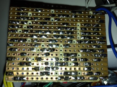

Ho misurato i Volt sul pin 8 dell'IC, allora sul DC Power ho 9V (giustamente) sul pin 8 invece arrivo intorno ai 6V e sui vref intorno ai 3V, è troppo basso come voltaggio?
Poi ho voluto fare una prova che probabilmente è inutile ma ho voluto farla lo stesso, ho testato la continuità del circuito della linea rossa che mi avete tracciato e alcuni componenti non sono collegati tra loro, è normale o forse ho sbagliato qualcosa io?
Ho anche una domanda: il Box dovrebbe essere a massa giusto? perché se metto il puntale nero sul box e il rosso sul DC Power non mi dà nessun voltaggio, se invece il puntale nero lo metto su qualsiasi collegamento della massa, ad esempio sullo sleeve input, mi segna il giusto Voltaggio.
Vi posto anche le foto del retro board.

Dalle foto potrebbe sembrare che tra la prima e la seconda riga i reofori del condensatore siano a contatto tra loro. Guarda bene. Se hai dubbi controlla col tester, se ci sono problemi prova a separare i due reofori col taglierino, attenzione alle dita, o provalo a passare lì intorno lunga la riga finché col tester non risulta nessun contatto.
E guarda anche vicino la saldatura del cavo 9v, c'è una leggera sbavatura, assicurati che le strisce adiacenti a quella del 9+ non siano in contatto.
Non c'è "contatto" attraverso due punti del circuito con tutti i componenti in mezzo. Solo attraverso resistenze di pochi Ohm, che sono trascurabili, quindi hai il contatto.
L'unico modo di capire se il segnale lungo la linea rossa che abbiamo disegnato è interrotto e farci passare il suono col metodo dell'audio probe.
Il voltaggio sul pin 8 dell'IC mi pare decisamente bassino, generalmente è sui 9v o un po' più basso.
Segui, guardando il layout, ma anche lo schema (importantissimo per capire) il percorso del voltaggio. Sul positivo del DC jack dovrai avere per forza il voltaggio dell'alimentatore/batteria. Prima di arrivare sul pin 8 il segnale passa attraverso il diodo D1, che quasi sicuramente serve come protezione al circuito in caso di inversione di polarità della corrente: in pratica non bruci il circuito (bruceresti solo il diodo, mi pare) in caso collegassi un alimentatore con positivo e negativo al contrario, rispetto agli alimentatori comuni da 9v per i pedali, per esempio gli alimentatori Boss.
Comunque il diodo dovrebbe tagliare leggermente il voltaggio. Poi il segnale passa attraverso la resistenza da 330 Ohm, e si ha un altro piccolo taglio.
Se guardi lo schema e il layout puoi vedere che il Gain 3 va sul 9v, quindi lì dovresti avere lo stesso voltaggio del pin 8 dell'IC. Così come l'E del transistor di sinistra e la riga dove si trova il lato positivo del condensatore elettrolitico da 100uF e di un lato del condensatore da 100nF
