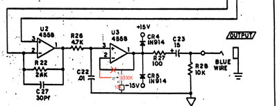

E' in questa sezione, non l'hai visto?Ho inserito gli allegati ieri, dopo che meritil ha fixato il topic. C'era un problema col modulo di upload files. Clicca qui  :ok_1:
Ho inserito l'alimentatore in uno scatolotto di plastica trasparente, usato per roba alimentare. Ho messo uno switch che collega il riferimento alla terra e una femmina jack stereo da 3,5mm con l'uscita duale.
Sullo chassis, ho allargato il buco che alloggiava il passacavo per la tensione di rete e inserito una femmina DIN a 3 pin. Ho fatto il cavetto e voilà! :face_green:
posterò immagini.
Pensavo di inserire due pot  volume e gain, come nel modello nuovo, un footswitch per attivarlo e un led. Dispiace un po' forare lo chassis, ma francamente chissenefrega. Non ho voglia di costurirne uno nuovo solo per non forare una scatola.
Per il volume ho trovato la modifica in allegato...che pone un guadagno variabile sull'ultimo opamp tramite il potenziometro. Per poter avere il minimo guadagno a metà pot, secondo voi come si può fare?
Il nuovo modello ha gain input e volume output. Per il gain, semplicemente un dual opamp in conf. non invertente e il gioco è fatto. Sbaglio?  :gui1:

Messaggio da Fix_Metal » 23/04/2010, 21:32
Ok ho rimontato il circuito. Funziona abbastanza bene. Ho provato a inserire dei cap elettrolitici al posto dei tantalio ma sembravano troppo secchi. Parlo dei tantalio usati per i vari tagli delle frequenze basse.
Ho inserito un pot per il volume, 100K lineare a slitta, come daschema.
Si ha un incremento incredibile di volume da metà corsa in poi. Se inserito in fx loop parallelo, va in oscillazione alla massima escursione del pot.
A causa della tolleranza il pot misurava 84K circa. Per questo ho inserito un mini trimmer al posto di una R da 10K, in modo da avere un buon rapporto corsa del pot/quantità di volume.
Ho inserito un pot (uguale all'altro, anche questo misurava 84K circa) anche sul primo opamp, per modificare il gain di input nel circuito.
Dalle prove su matlab, con questa configurazione si ottiene lo stesso taglio effettuato dall'opamp originale con il pot al max...
Questa modifica è inudibile se l'EQ è inserito come: chitarra->EQ->amp
Si sente leggermente se inserito in fx loop seriale e parallelo. Non provoca oscillazione.
Le eventuali migliorie sono:
  • capire da cosa è provocata l'oscillazione in FX parallelo
  • migliorare la risposta del pot gain, mantenendo lo sfasamento intatto
Per i curiosi, il bode del primo opamp, riferito morsetto d'uscita/morsetto invertente, è in allegato.
