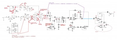

cmq ho appena messo insieme lo schema, l'ho appena terminato e mi sembra ok..se puo' servire è questo:
http://img824.imageshack.us/img824/2613 ... mpleto.jpg

ok adesso provo subito, un solo dubbio riguardo la resistenza da 10k intendi cosi':
http://img594.imageshack.us/img594/7089 ... pleto2.jpg
riguardo la tensione a metà sull'anodica con partitore intendi?
Re: TUBE DRIVER REVOLUTION
ah dimenticavo, nell'entrata/uscita del tonestack ci sono rispettivamente due condensatori: 10nF - 1uF in entrata e poi 1uf - 10uf in uscita.. devo forse eliminarne uno per parte?
credo intendessi questo:
http://img94.imageshack.us/img94/7274/s ... pleto3.jpg

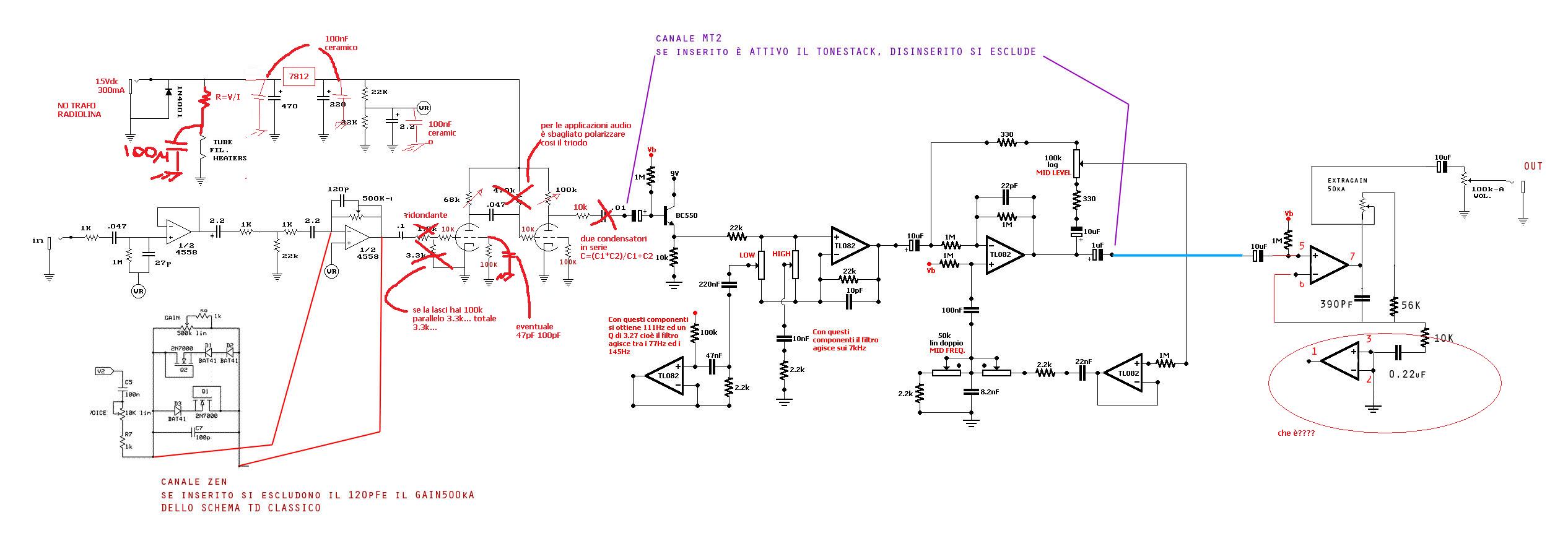

pero'..qualche correzione
la parte che hai corretto maggiormente appartiene allo schema del td di orman, cavolo non pensavo ci fossero cosi' tanti elementi da rivedere..
ti chiedo pero' alcune cose: lo stabilizzatore è necessario anche usando un psu723? dovrebbe essere piu' che stabilizzata la tensione no?
La R iniziale è quindi di 15V/0.3A=50ohm giusto? se alimento direttamente a 12v dal psu 40ohm..?
in entrata al tonestack hai eliminato lo 0.1u e hai lasciato l'altro da 1u va bene? in uscita poi ci sono sempre due condensatori, tolgo quello da 1u o da 10u?
Nella parte finale il doppio operazionale non viene utilizzato interamente e quindi viene mandato a massa sui pin 2 e 3, fa parte del extragain del td di mick..
- davidefender
- Garzone di Roger Mayer
- Messaggi: 1437
- Località: Roma
- Contatta:
Ciao oldengl, vediamo se posso darti una mano:
1 - Probabilmente lo stabilizzatore è usato solo per abbassare la tensione più che per raddrizzarla, e oserei immaginare che questo sia dovuto al fatto che, rifacendomi a questo PDF: http://pdf1.alldatasheet.com/datasheet- ... 12AX7.html , la tensione dei filamenti in SERIE è di 12,6V (quindi alimentando direttamente a 12 avresti i filamenti "freddi").
2 - Detto questo, CREDO che il calcolo della resistenza sia sbagliata. Ti ricordi che dicevi che le valvole si scaldavano troppo? Infatti è perchè gli stai dando una tensione troppo alta (15V invece di 12,6V). La R serve proprio per ridurgli la tensione, allora il calcolo si fa così:
Vr = 15 - 12,6 = 2,4V (sono quelli che la R deve dissipare) quindi: R = V/I con I=0.15(datasheet) R= 2,4/0,15 = 16ohm
inoltre la potenza dissipata dalla resistenza è P=R*I*I = 16 * 0,15*0,15=0,36W dunque utilizza resistenze da 1/2 di watt e non le classiche da 1/4 che non basterebbe.
3 - due condensatori in serie si calcolano come due resistenze in parallelo, e ricorderai che grazie a quella formula il valore risultante è sempre minore di ognuno dei singoli valori. Morale della favola, avere una serie di condensatori da 0,1 e 10u è come se avessi un solo condensatore da circa 0,1. Quindi le serie le puoi eliminare, scegli tu quale farci restare (considera che in questo momento la seconda serie, quella in uscita dal tonestack, è come se ci fosse un solo condensatore da quasi 1u).
4 - sull'operazionale hai ragione, semplicemente per evitare di mandarlo in oscillazione si fissano gli ingressi a massa, tanto non ti serve (certo che è un peccato sprecarlo così...
Spero di esserti stato utile, e spero che qualcuno più ferrato di me mi corregga se ho detto cappellate!
DAvide ti ha risposto per la resistenza... però io la metterei da 2W perchè comunque scalda...
Come condensatore togli il 10uF...
Tra l'altro nel mio schema mi sto accorgendo solo ora che c'è un errore, la resistenza da 1M sull'opamp che va al controllo dei medi non deve essere in serie al segnale ma serve a dare 4.5V al pin + in modo da polarizzare l'opamp.... meglio un disegnino va...
ovviamente vi ringrazio per le indicazioni.. ditemi se ho capito male:
datemi conferma riguardo l'alimentazione, in tal caso potri eliminare tutti e 4 i condensatori del 7812 o lascio cmq le 220ohm e i 470u, 220u o elimino anche queste? poi faccio tutte le mods e vi dico
ma potrei alimentarlo invece a monte con 12,6V con un lm317 e da qui ai filamenti e alla pcb? risparmiandomi cosi' la resistenza e d il 7812?1 - Probabilmente lo stabilizzatore è usato solo per abbassare la tensione più che per raddrizzarla, e oserei immaginare che questo sia dovuto al fatto che, rifacendomi a questo PDF: http://pdf1.alldatasheet.com/datasheet- ... 12AX7.html , la tensione dei filamenti in SERIE è di 12,6V (quindi alimentando direttamente a 12 avresti i filamenti "freddi").
no io al momento lo sto alimentando con 12V, non mi riferivo alla valvola che scalda troppo ma alle due resistenze da 100ohm riferite a massa che poi ho tolto perchè ininfluenti..Ti ricordi che dicevi che le valvole si scaldavano troppo? Infatti è perchè gli stai dando una tensione troppo alta (15V invece di 12,6V). La R serve proprio per ridurgli la tensione, allora il calcolo si fa così:
hai perfettamente ragione, potevo risparmiarmelo di chiederlo3 - due condensatori in serie si calcolano come due resistenze in parallelo, e ricorderai che grazie a quella formula il valore risultante è sempre minore di ognuno dei singoli valori. Morale della favola, avere una serie di condensatori da 0,1 e 10u è come se avessi un solo condensatore da circa 0,1. Quindi le serie le puoi eliminare, scegli tu quale farci restare (considera che in questo momento la seconda serie, quella in uscita dal tonestack, è come se ci fosse un solo condensatore da quasi 1u).
non so il guadagno già cosi' è elevato, forse la scelta deriva da quello..4 - sull'operazionale hai ragione, semplicemente per evitare di mandarlo in oscillazione si fissano gli ingressi a massa, tanto non ti serve (certo che è un peccato sprecarlo così...)
ok lo correggo..Tra l'altro nel mio schema mi sto accorgendo solo ora che c'è un errore, la resistenza da 1M sull'opamp che va al controllo dei medi non deve essere in serie al segnale ma serve a dare 4.5V al pin + in modo da polarizzare l'opamp.... meglio un disegnino va...
