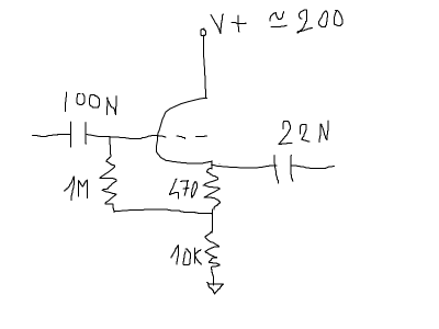

Luix ma lo schema del tuo super buffer dove lo posso trovare? :lol1: :lol1: :lol1:
A parte scherzi, o mi sono perso dei pezzi del thread in cui si e' postato qualcosa o io in rete ho trovato poca roba relativa a come sviluppare una configurazione cascode.
Ad esempio non ho capito come dimensionare le resistenze e come influiscono sul guadagno (in un buffer = 1, in guadagno = 1+X).
Inoltre non vedo perche' non sia possibile realizzare un buffer valvolare in configurazione cascode! :dance_1:

Re: Re:luix super buffer
Messaggio da Hades » 08/07/2010, 14:45
Hades ha scritto: A parte scherzi, o mi sono perso dei pezzi del thread in cui si e' postato qualcosa o io in rete ho trovato poca roba relativa a come sviluppare una configurazione cascode.
Ok per il discorso ne vale la pena o meno, ma lo si puo' anche fare come semplice esperimento e vedere che succede. :ok_1:
In fondo anche la pedaliera di Gilmour dispone di buffer valvolari, e sappiamo tutti che suono ne esce fuori! :love_1:
Cambiando discorso non voglio sembrare polemico, qui si parla tanto di arrivare al risultato da soli... Ma quando si chiede dove reperire info teoriche per farlo nessuno risponde. :alt1:

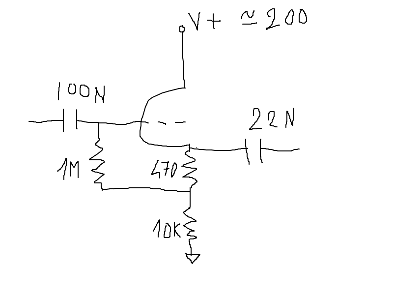

meritil
Messaggi: 2971
Iscritto il: 06/05/2006, 4:57
Messaggio da meritil » 08/07/2010, 15:13
basta copiare un qualsiasi PI (solo il primo triodo) di un qualsiasi finale e prendere il segnale dal catodo faccio u nesempio copiato dal tipico PI marshall
