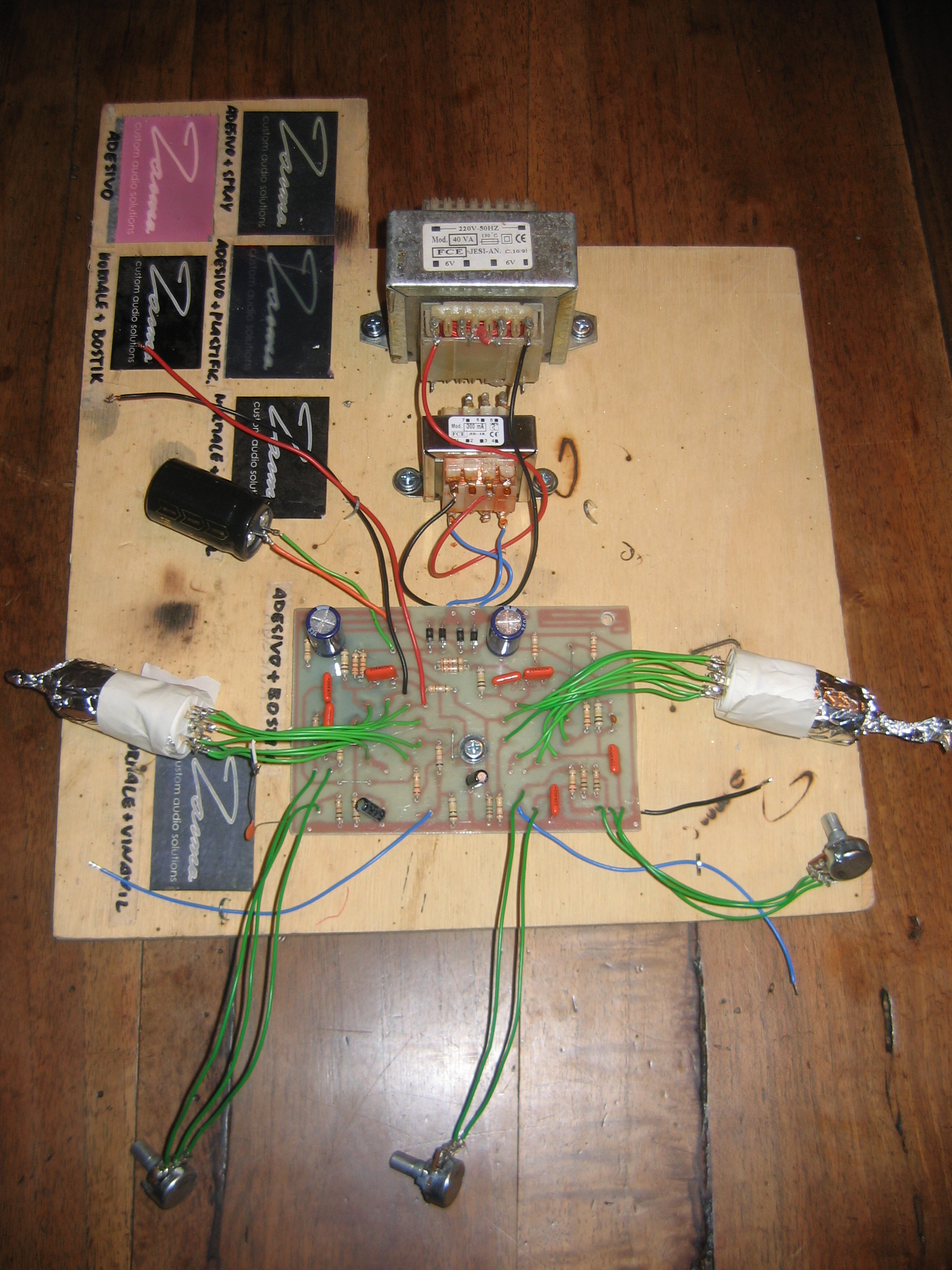

dopo aver letto il tuo post ho dato un occhio alla pcb ed ho trovato un errore, mannaggia a me!
sul catodo della prima valvola avevo collegato male i cond da 1uF.
Zanna ( non hai assemblato con lo schema sott'occhio verò?!  :face_green: )
comunque puoi sistemare senza dover rifare la pcb credo. Non sò se il tuo problema sia dato solo da questo errore ma sistema e poi fai sapere.
Posto il layout e pcb corretti.

GRANDE! FUNZIONA!  :yup1:    :coppa:      :ok_1:
Alcune impressioni a caldo: di gain ne ha da vendere sicuramente, il controllo di toni però è poco efficace; lavora solamente in una piccola parte del pot poi non cambia più nulla. Bisogna trovare un altro valore.
Oltre al ronzio, cacciava fuori dei fischi assurdi, ormai arrivava la polizia, sembrava un allarme  :wacho:
Probabilmente è dovuto alla non schermatura e alle valvole alimentate direttamente, ma ricordo che negli ampli si applica un condensatore ceramico in qualche pin della valvola per ridurre appunto i fischi? forse sarebbe il caso di metterlo. Dove va applicato e che valore?  :hummm_1:
Per l'alimentazione stavo quasi pensando a quella del valvestein, che ne dite? due trasformatorini, uno stabilizzatore e bòn.
Come valvole ho utilizzato due EH 12ax7 nuove appena scartate.
Consigli? Qualcuno sta procedendo con la realizzazione?  :ciao:

Problema risolto, era un loop di massa misterioso che non ho ancora capito da dove venisse fuori, comunque ho cambiato collegamenti nel mio "apposito banco di prova" e ora non fischia.
Pero' per un giudizio sul suono devo aspettare stasera perché ieri erano le 0.30 e il volume doveva per forza essere basso.
Mi è sembrato però un po' ingolfato, stavo pensando di sperimentare le mods applicate al valvescreaming, ovvero diodi di tosatura per limare il segnale a metà percorso e cap per ridurre l'hars in uscita sul pot del volume.
Zanna

Effettivamente con il gain al max fischiava comunque, allora dopo varie prove con un po' di "lenticchie" mi è bastato mettere un cap da 220 pF tra la griglia del secondo triodo (pin 7) e la massa. 120 pF erano un po' pochini ed era lì lì per innescare comunque.
Poi ho messo i diodi di tosatura ed effettivamente il suono diventa molto più definito e fermo sui bassi a gain elevati, senza è lievemente impastato.
Molto valido come "mid-boost" per i soli, anche se non è un mid-boost ma la senzazione è quella.
Solamente che così facendo il carattere diventa un po' più "al silicio".
Ora provo a collegare i diodi con la R da 390 e un pot che potremmo chiamare "shape" per regolare l'intensità dell'effetto dei diodi.
Intanto vi allego una foto del mio prototipo frankenstein.    :cool1:

Però, volevo chiederti, perchè non hai montato le valvole sui sockets direttamente sulla pcb? Meno fili ci sono e meglio sarebbe...
I due trasfo sono provvisori però potrebbero dare dei disturbi montati così vicini e paralleli, se li distanzi eli metti perpendicolari tra loro sarebbe meglio.
Ti volevo chiedere: un piccolo sample riusciresti a farlo? tanto per sentire se ricorda il GTO originale e sentire come suona...

scusa se rompo le balle  :face_green: , ma guardando la foto mi è venuto un dubbio: sul pin 3 della prima valvola  (quello dell'errore) non manca la res da 1,8K collegata a terra ?
