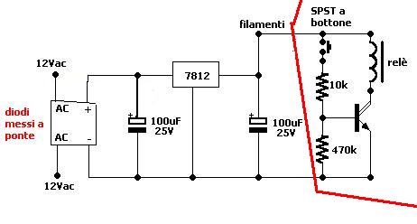

Se poi vuoi alimentare a 12V precisi col 7812, puoi prendere spunto dallo schema del pre minimale di Luix.
Comunque anche lì, se noti, c'erano le due res da 100ohm dai filamenti a terra.

Ciao ragazzi, vi allego il pezzetto di schema preso dal pre minimale per la regolazione a 12v,sembrerebbe una cosa abbastanza semplice, 4 diodi o ponte rettificatore, due condensatori e il 7812, potremmo addirittura incorporarla nella pcb se risulta vincente, anche perchè con la continua un po' di fischi dovremmo risolverli..zanna, le modifiche che dici sono necessarie secondo te?senza mod suona simile ai samples su youtube? POi per le valvole secondo me (spazio permettendo) sarebbe meglio metterle su zoccoletti, così non ci son cavi e meno interferenze, magari zoccoli da pcb con schermatura.Ah, hai intrecciato i cavi di alimentazione dei filamenti?

A questo punto penso che la prossima mossa sia stabilizzare a 12v con un lm7812.
