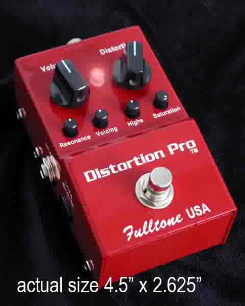

Conoscete questa ditorsione della fulltone? Io ho sentito il sample sul sito della fulltone e letto un po' in giro su internet...Qui se ne parla piuttosto bene:
http://www.legendarytones.com/fulltonedp.html
Sapete se esistono schemi e evnetualmente pcb in giro? Ho cercato, ma nn ho trovato nulla...
Vorrei una disorsione ke si infili nel mezzo tra le due tipologie di distorsioni di cui parlavamo tempo fa in una discussione ke avevo postato, ricordate? Crunch brillante VS distorsione satura, morbida e pulita...Non so, ma qsto Disortion Pro mi attira per raggiungere quel suono...Poi mescolandogli compressore e delay secondo me diventa molto versatile (anke per i diversi controlli ke ha).

Il Dist pro dovrebbe essere un rat molto modificato.Lo schema dovrei averlo da qualche parte...domani lo cerco.Ale ha scritto: Conoscete questa ditorsione della fulltone? Io ho sentito il sample sul sito della fulltone e letto un po' in giro su internet...Qui se ne parla piuttosto bene:

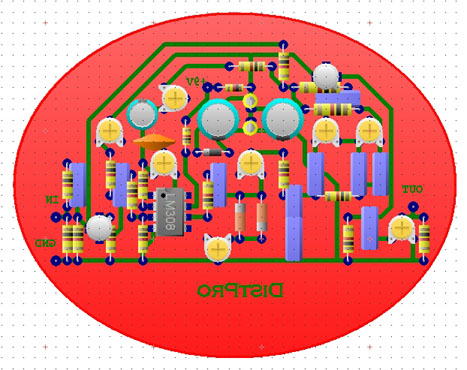

liquid ti amOoo
e pensare che lo schema l'avevo anch'io e non sapevo cos'era.. ed ero in procinto di comperarlo!!
meno male, va..
date un'occhiata al layout che magari stanotte alle 4 mi è scappato qualcosina
meno male, va..

Sei un grande savatone, hai già fatto il layout! Volevo sperimentarmi nel farlo, ma a sto punto risparmio fatica e prendo in prestito il tuo se nn ti dispiace!
Cmq qsto è una distorsione vera e propria, nn un fuzz, vero? Il red fuzz ke proponi tu Anto nn lo conosco, ma ha sonorità fuzzettone immagino!

ehi ragazzi, ma quei trimmer che ci sono sono i potenziometri?che valori hanno?
Re: Fulltone Distortion Pro
Non l'ho ankora controllato, xò basta ke prendi in mano lo schema e capisci subito cosa sono!

stavo pensando di dare una sistemata al materiale che avete prodotto e metterlo in galleria... che ne dite?
Se marcasso è d'accordo sarebbe una buonissima idea, csì ci sarebbe una distorsione (spero buona!
) in più in galleria!
Io cm dicevo prima nn l'ho ankora guardato x' sto tentando di fare qlke piccola mdifica al bit crusher (grazie luix!) e sto facendo il sili face modificato (http://www.diyitalia.it/index.php?optio ... opic=855.0 poi se vuoi meritil mettiamo anke qsto in galleria), senti marcasso, magari x aggiungere i valori sul layout! Per il resto, se nn ci sono errori, è tutto ok!
