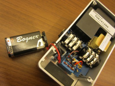

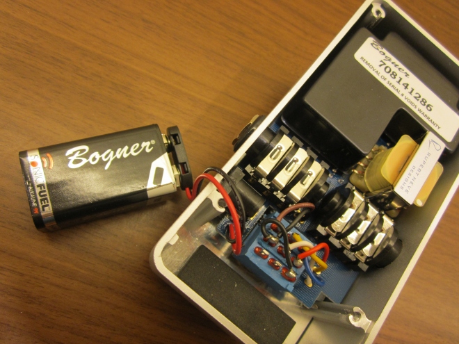

Salve gente , ho provato da poco un effetto bogner , il burnley , mi é piaciuto molto ... Parecchio dinamico bel suono ... Cerco un po' online e trovo una foto dell'interno ..... Il dilemma é ... Perché quel trasformatore ?

Isola l'ingresso o l'uscita.

Stavo leggendo ora un articolo di accordo appunto su questo trasformatore... Secondo lo stesso bogner , sono stati progettati da neve , e servirebbero per arricchire il suono di armoniche ...
... Ora come può un trasformatore che potrebbe isolare l'uscita come per esempio si faceva con l'octavia ad arricchire in armoniche ?

nei trasformatori si genera distorsione(ovvero armoniche),c'è tutta una letteratura,tipico dei TU su ampli da chitarra spesso sottodimensionati per le frequenze basse,da cui ne deriva appunto un suono più ricco.
Per quanto riguarda l'utilizzo in questi pedali...chi lo sa?

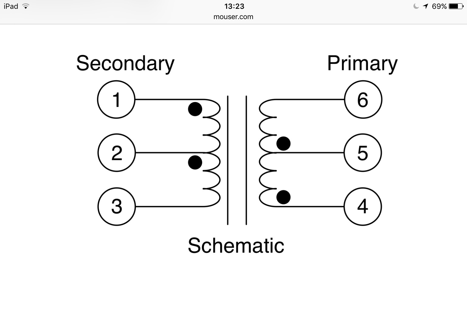

Quindi dato che i trasformatori generano distorsione armonica il pedalino non ha diodi di clipping ? Non sono pratico di trafo

robi ha scritto:Ciao Ragazzi,
Non capisco lo sdegno e mi preoccupa pensare che dopo tutti i thread sul come dare dinamica ad un trasformatore e su come farlo suonare bene, si metta in dubbio la scalaritá in corrente e saturazione del nucleo di un trasformatore.
Io a quel trafo aggiungerei un filamento in dc per variare la saturazione, per esempio.
Aggiungere la dc ? Quale effetto avrebbe ? Tipo in questo caso
1 si collega l'uscita del pedalino
2 non collegato
3 massa
6-4 diodo al germanio verso uscita e poi pot volume
5 switch su dc 9v ?

Luciano, provo a risponderti io poi se dico bestialità troppo grosse gli esperti di trafi mi correggeranno...
Se il pedale ha o meno diodi di clipping dipende da come è progettata la distorsione, in linea di massima li hanno e non credo che questo, per il fatto di avere un trasformatore, non li abbia. Il trasformatore qui ha lo scopo di dare una voce particolare , un tocco finale alla distorsione generata precedentemente con uno schema x.
Aggiungere un filamento in dc ha l'effetto di aumentare la saturazione magnetica del nucleo del trafo variando di conseguenza la sua risposta sul suono. Quando in un avvolgimento passa una corrente questo si magnetizza diciamo positivamente, quando la corrente cambia verso (come nel caso dell'alternata del segnale audio) questo si magnetizza negativamente. Se introduciamo una continua ad esempio positiva, resterà sempre un pò positivo e questo cambierà la sua risposta nel far passare il segnale.
