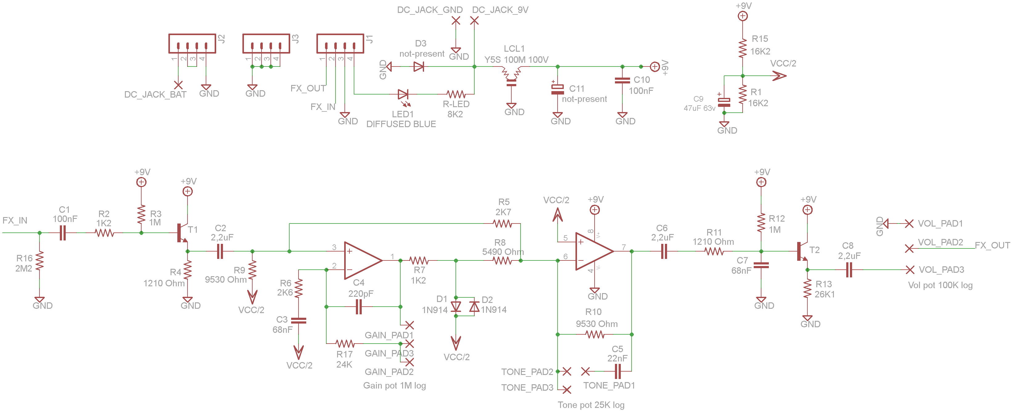

ciao ragazzi,
C'e' un modo per bypassare questo filtro? LC Y5S 100M

Ciao Richie
Devi ponticellare i due estremi e scollegare il centrale dal circuito.

Grazie Raf a paesani ;) io di Sorrento
ma alla fine questo filtro è importante o lo escludo senza farmi tante pippe

Il filtro puoi escluderlo oppure no, dipende dal circuito.
Posta uno schema.

ecco
schema.sch.zip
(65.5 KiB) Scaricato 335 volte
Stante che magari non tutti hanno Eagle per vedere lo schema eccolo in formato immagine
cliccare sull'immagine per vederla in piena risoluzione

Il filtro è sull'alimentazione, credo che serva a shuntare a massa eventuali disturbi dovuti ad alimentatori switching.
Se ti di è guastato puoi bypassarlo tranquillamente, oppure potresti ripristinare la funzione mettendo al posto delle induttanze due res da 1ohm con un cap da 100p.
Saluti
