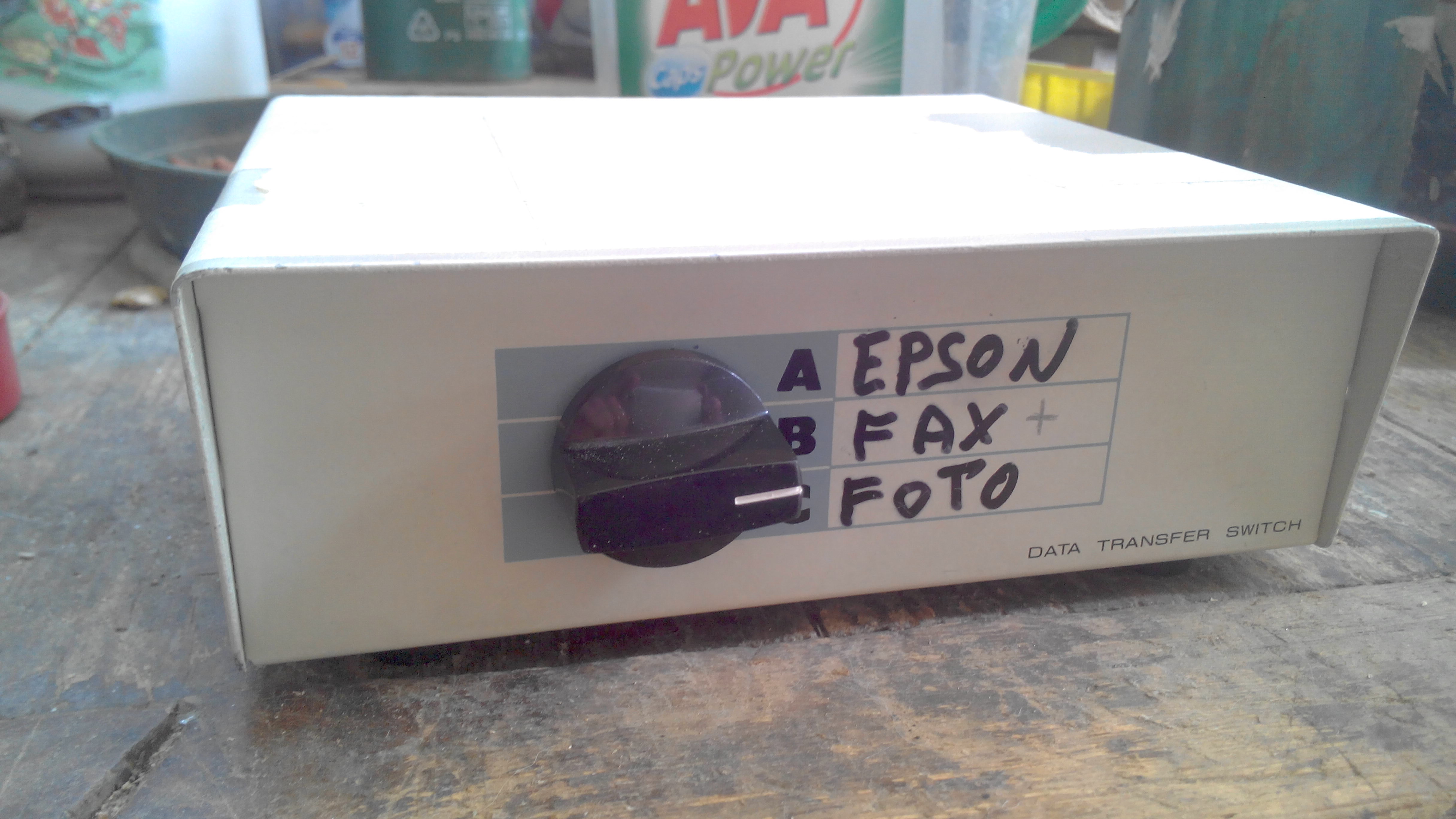

Riciclando un vecchio swich per porte parallele
origini
e avendo dei transistor NOS AC194 e BC 107 ho creato due schedine a 8 pin ( 4+4)

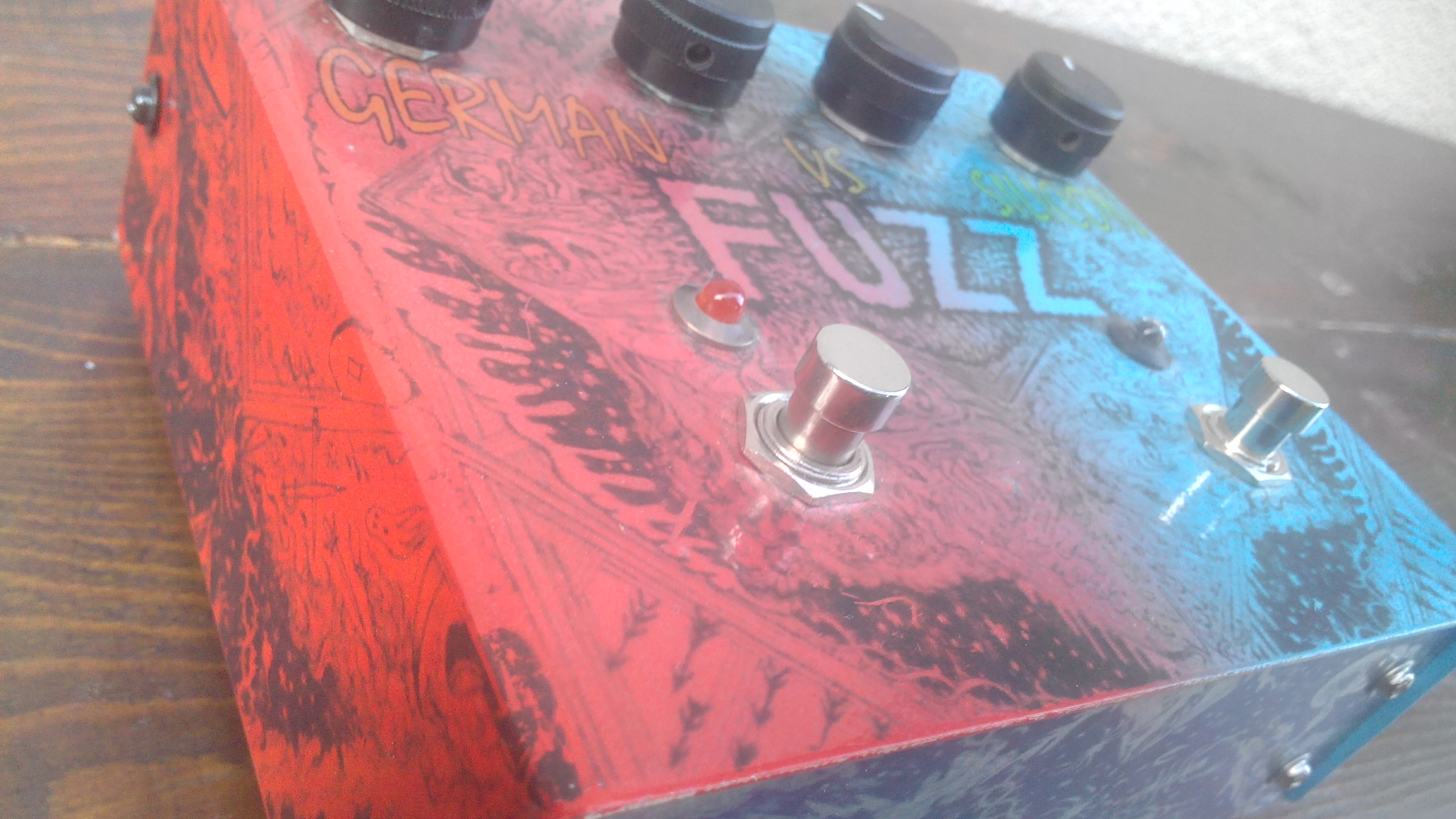

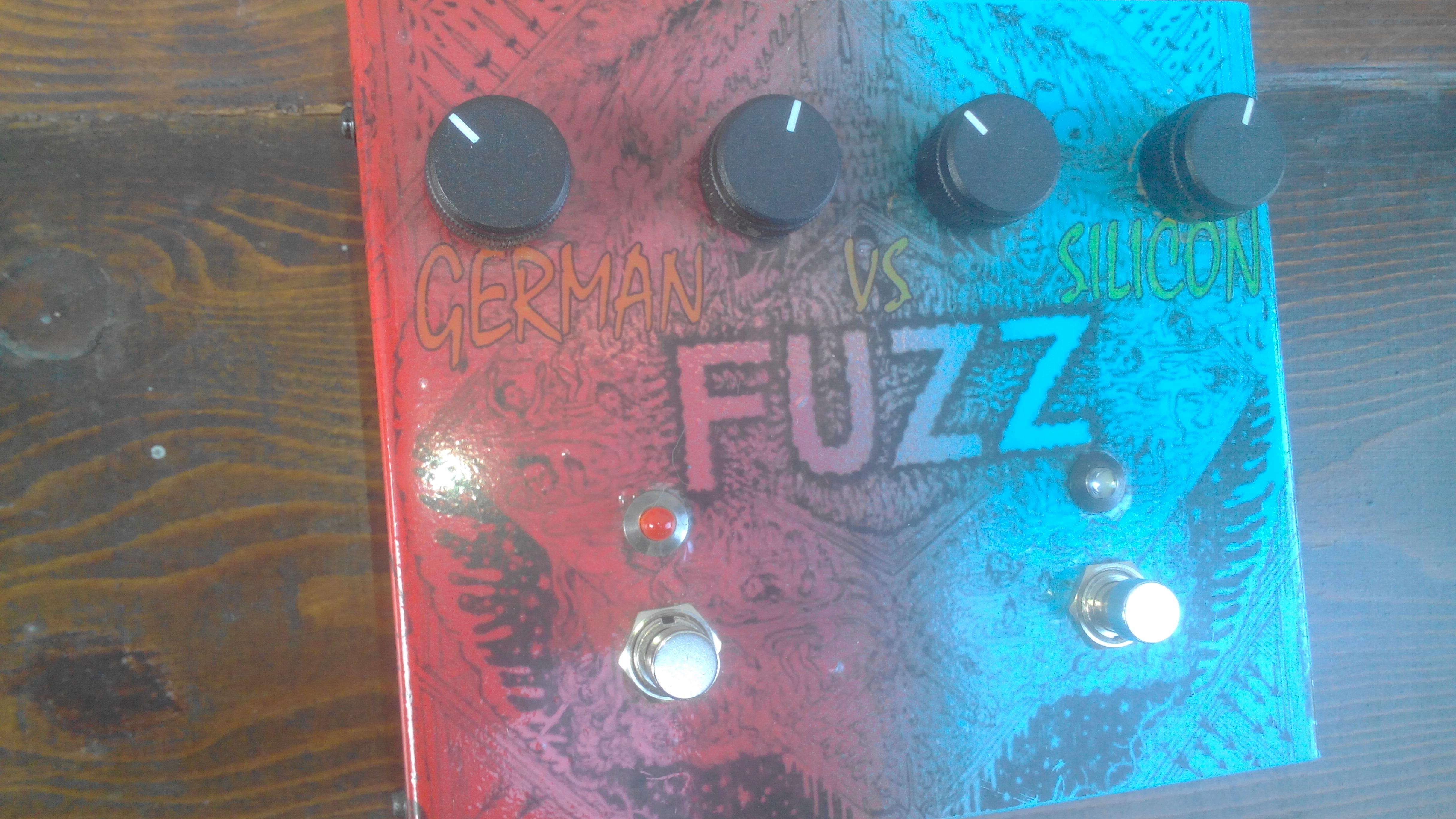

Alimentazione a batteria 9 Volt e presa di alimentazione soltanto per i led
fuzz
fuzz1
Il disegno di fondo è ricavato dalla copertina di FUZZ il nome di un complesso californiano che si chiama così perchè lo usa a dismisura [icon_e_biggrin.gif]
Ho anche registrato qualcosa con effetti ambedue inseriti e volumi a ore 12 e fuzz germanium a ore 3 e silicon a ore 10

Come hai fatto il disegno ? Alla fine hai passato una mano di trasparente ?

La tecnica del disegno è semplicemente una stampa da stampante laser su un foglio di carta adesiva trasparente e poi rivestita con un altro foglio di carta adesiva trasparente.....il risultato non mi ha entusiasmato perchè il fondo non essendo bianco risalta molto di meno :hummm_1: ...ma ormai....
