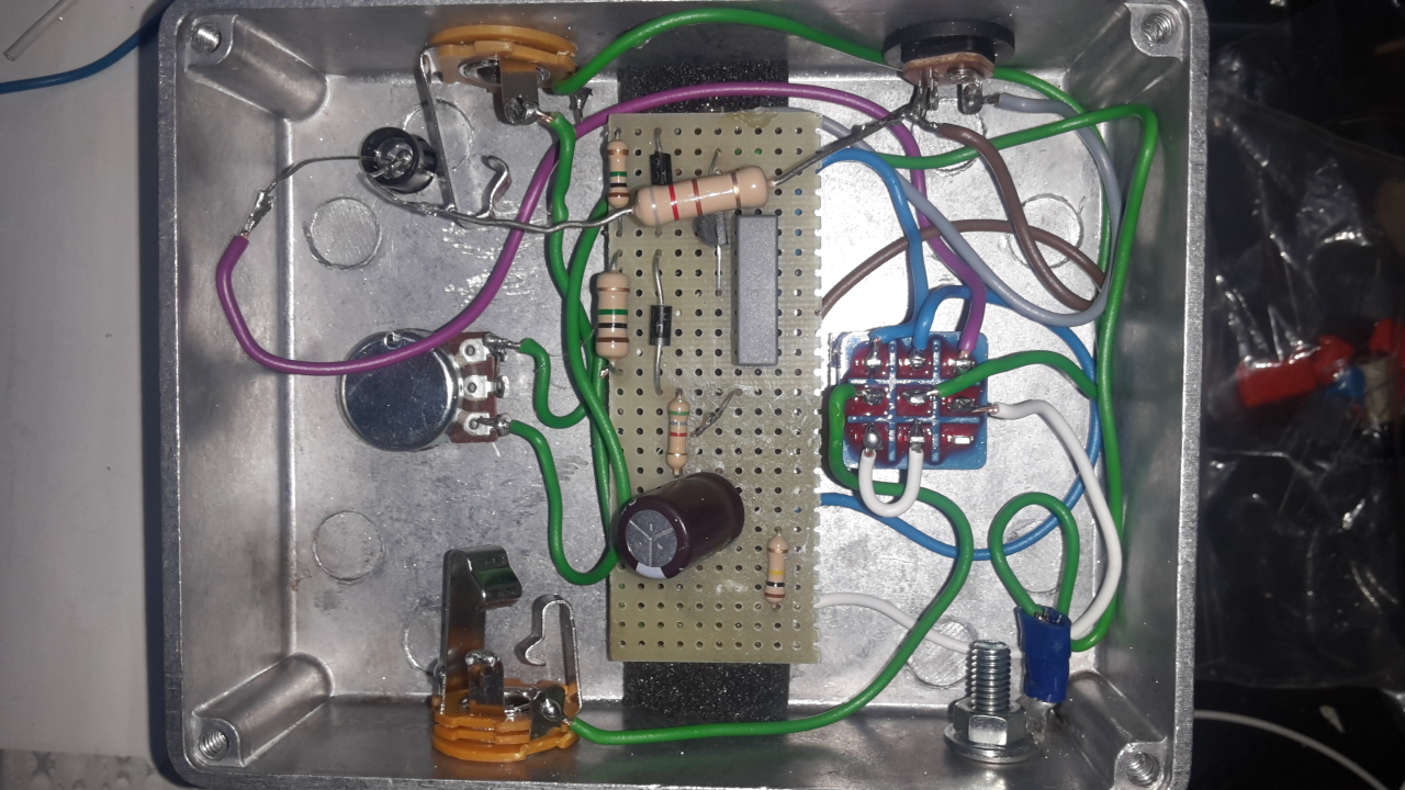

Ciao a tutti.
ho realizzato un clean boost seguendo il layout sul sito della MOD.
Funziona bene...solo che aggiungendo il led il pedale fa un gran casino...togliendo è apposto.
A qualcuno è mai successa questa cosa?

Layout.

Ciao Ghigo.
Quando dici che fa un gran casino cosa intendi? Fa rumore?
Dal layout che hai postato lo switch è mostrato in orizzontale. Hai orientato correttamente lo switch?
Posta delle foto di tutta la realizzazione così vediamo di risolvere.
Saluti
Raffaele

Ciao Raffaele.
per casino intendo un suono continuo, ma non è hum ne fzz...è ...tipo la lettera E ...EEEEEEEEEEE.
ho usato una basetta millefori in mancanza dello strip, seguendo comunque il layout.
lo switch...si, è montato in verticale, ma...i collegamenti sembrano corretti.
per togliere il led intendo....dissaldandolo, il rumore scompare.
cmq...più tardi, posterò la foto.
Grazie!!

Ciao Ghigo,
hai un tester con cui verificare che tutte le masse corrispondano?

io collegherei il led direttamente al 9v del jack/batteria,e il resto del circuito con una resistenza da 100 o più ohm al condensatore di filtro,che aumenterei anche a 100UF,eventualmente anche le masse non sono il massimo.

Led...direttamente sul +9V del DC
ho collegato la massa in un unico punto sulla sinistra della box con un faston ad occhiello.
Comq...se scollego sto cavolo di led...funziona tutto...e non capisco perché.

ho cerchiato di rosso una cosa che non mi spiego. Pare che la resistenza del led sia saldata sul tip del jack di uscita. Nel caso sia così, questo è l'errore.
Saluti
Raffaele

No Raffaele...passa sopra, è una illusione data dalla foto.
ho saldato il led(in malo modo) direttamente al +9V per vedere se si risolveva; prima era saldato direttamente al +9 sul circuito...
boh...non capisco proprio perché faccia così.
Ma....domanda stupida....il led, in quanto diodo, possibile sia difettoso, ergo sto fastidioso ronzio/rumore?

A me è successo in un pedale ( un boost a valvola ) avevo inserito il led che cambia colore e alimentandolo a 9 volt il pedale il ronzio cambiava anche al cambio di luce... :muro: .
alimentato a 18 volt il ronzio diminuiva di molto! :hummm_1:

L'elettrolitico è..350 v, era previsto ds 50 ma non lo avevo...
proverò ad alimentare a 12V...speriamo di non svampare tutto!!

prova a montare una resistenza del led più alta, ad esempio 2k7 o 2k2.

In base alla tabella che ho su led volt e resistenze, quelli ad alta luminosità richiedono una resistenza con valore più basso, ma ci proverò lo stesso, al limite si fotte il led....

Sei sicuro che il LED potrebbe risentirne se venisse montata una resistenza di valore più alto ?
Re: peldriver (clean boost)
Messaggio da robi » 29/08/2017, 7:29
Pensa alla formula ed a cosa implica una resistenza di valore maggiore.
Poi pensa a cosa questo porti in termini di potenza dissipata dal led.
