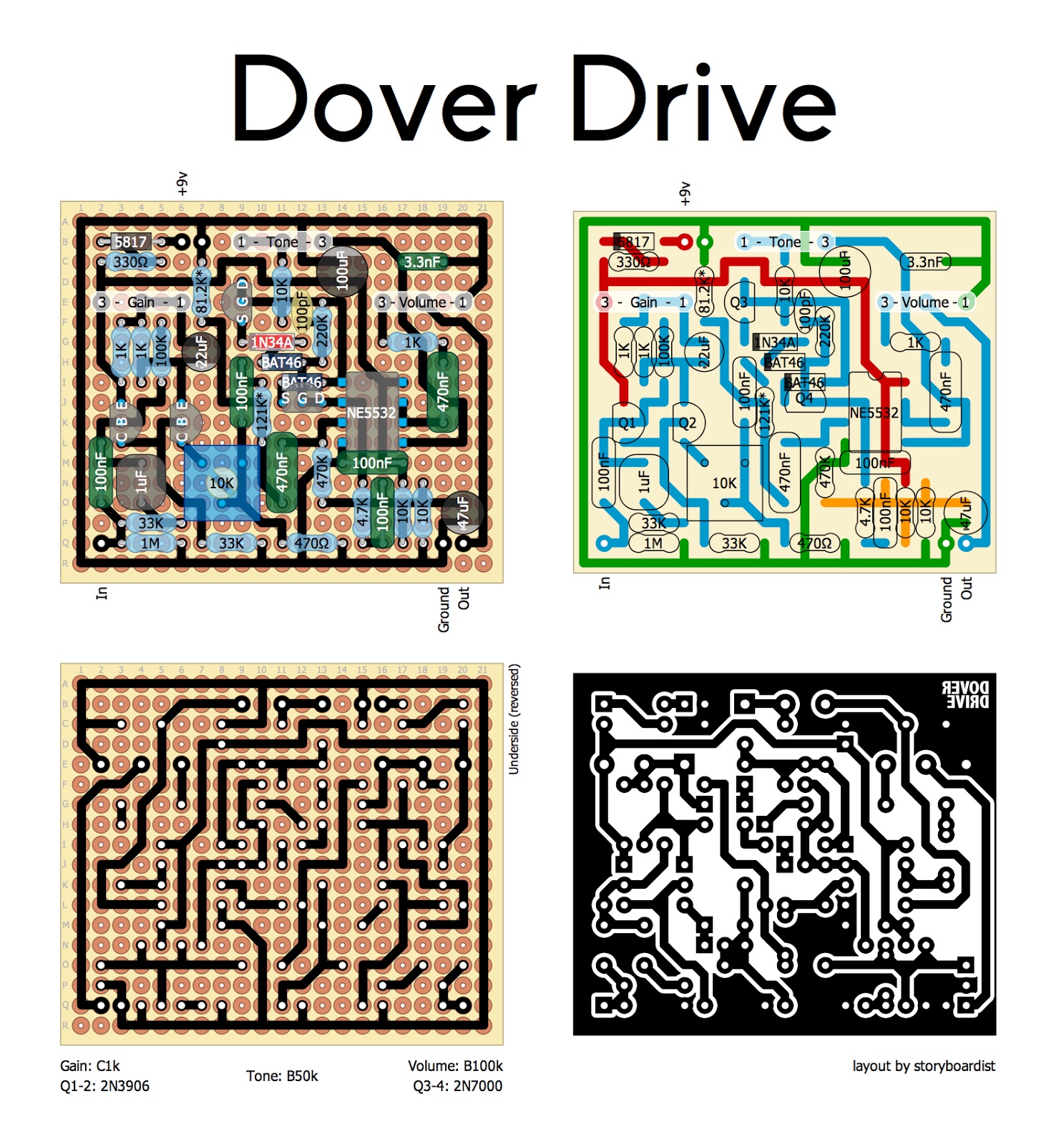

Il pedale che vorrei costruire è un Dover Drive, ossia un overdrive, sto seguendo un layout che ho trovato su internet ma ho alcune domande da porvi.

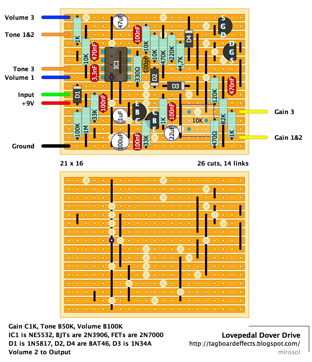

-Nel layout che sto seguendo ci sono dei cerchi gialli che sono le interruzioni del circuito e le linee nere sono i ponti, però c'è un cerchio blu che non ho capito cosa sia.
Comunque allego l'immagine del layout che ho per farvi capire meglio.

Il bollino blu è per dire che entrambi i ponti si saldano in quel punto. Io uso dei reofori più sottili, prova quelli delle resistenze, dipende da dove le compri, a volte sono un po' più sottili.
Controlla sempre col tester se le interruzioni sono interrotte e se le piste con i ponti sono in contatto.
Ricorda che il layout è visto dall'alto, i componenti sono sul lato visto da sopra e le strisce ramate sono sul lato visto da sotto.

Avevo in mente di seguire il layout alla lettera, perciò senza cambiare componenti, solo che il diodo che nel layout è segnato con D3 non riesco a trovarlo tramite il codice, se qualcuno può aiutarmi...
Perciò da come ho capito il pallino blu è solo per far capire che i due ponti si incontrano in quel punto ma sono due ponti distinti, è esatto?

Sì, usa due ponti, entrambi si saldano nel punto in comune, il bollno blu.
Per verificare se il ponte ha messo in contatto due piste è facile. Come puoi notare le stripboard sono fatte a strisce, tutte separate. Il ponte mette in contatto due strisce.
Prendiamo in considerazione i ponti con il bollino blu. Dopo averli saldati tocca con il puntale sulla striscia in alto dove hai saldato il ponte, entro le due interruzioni. Ovviamente aldilà delle interruzioni la traccia è interrotta, appunto. Il secondo puntale mettilo sulla striscia dove cè il bollino blu. Devi usare col tester il test della continuità, quello che quando i due puntali sono in contatto fa BIP. :yes:
Se il tester suona, allora il contatto c'è. Se metti i puntali su due piste diverse non in contatto grazie al ponte il tester non farà nessun bip, quindi niente contatto. Nel caso dei due ponti che si incontratno la continuità ce l'avrai sulle tre strisce coinvolte. Ma sempre non oltre le interruzioni.
Sono come delle strade. Segui le strisce, attraversi i ponti, non puoi superare le interruzioni. [icon_e_biggrin.gif]
Il diodo D3 (sul primo layout che hai postato) è un diodo al germanio, 1N34A, si trova ancora abbastanza facilmente. Dove stai facendo i tuoi acquisti, in negozio oppure on line? Dello stesso tipo sono i diodi 1N60 or 1N270, opterei per quest'ultimo, ma cerca comunque l'originale.

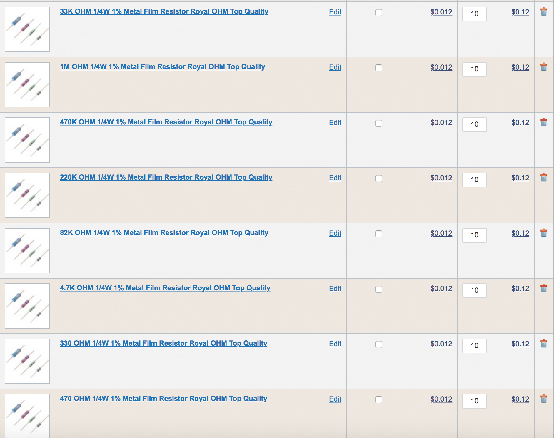

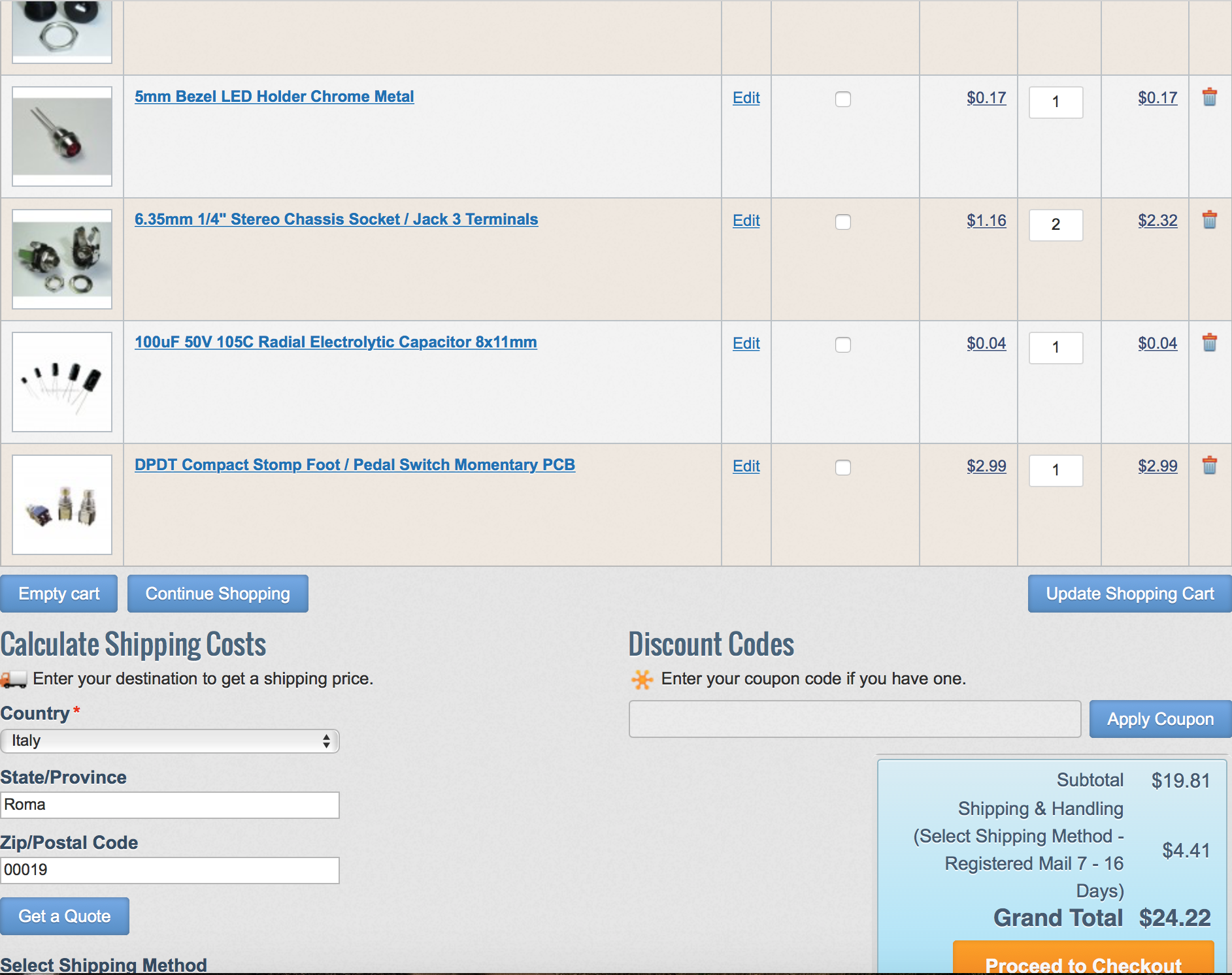

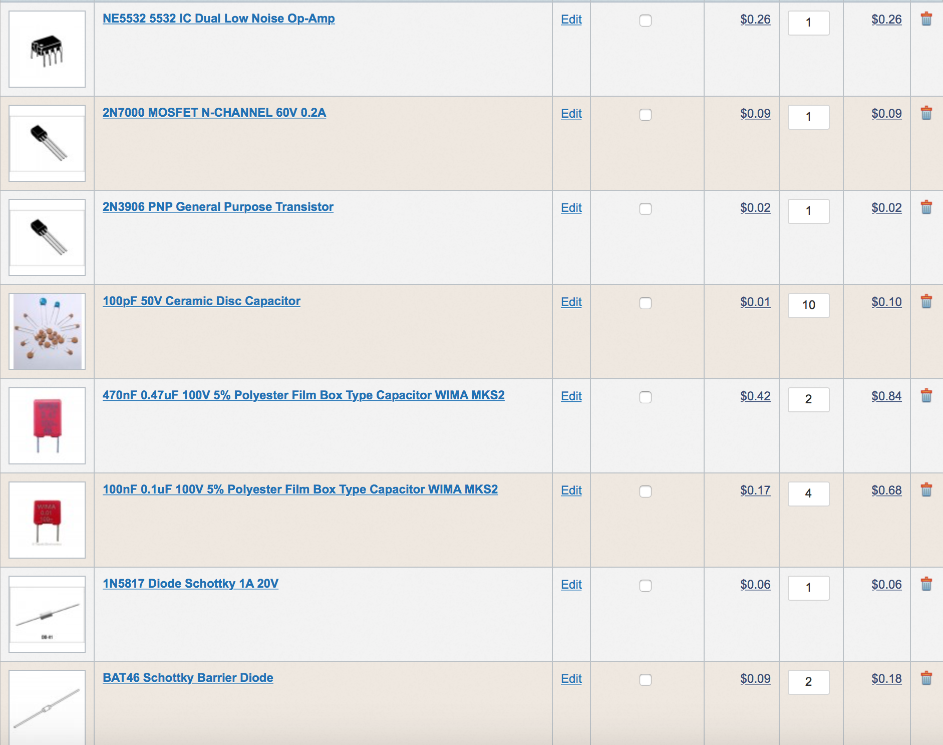

Messaggio da Federico Marini » 17/11/2017, 1:12

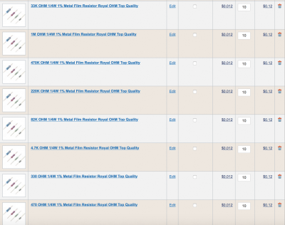

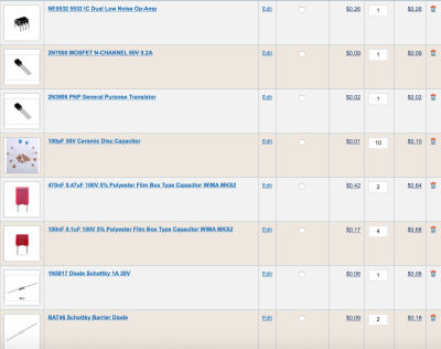

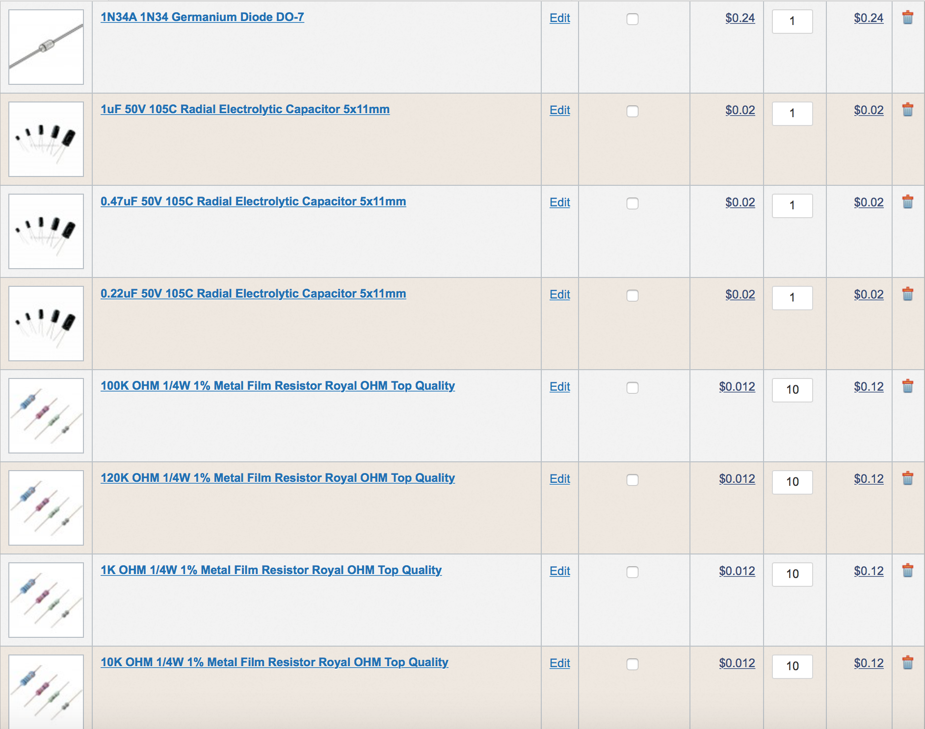

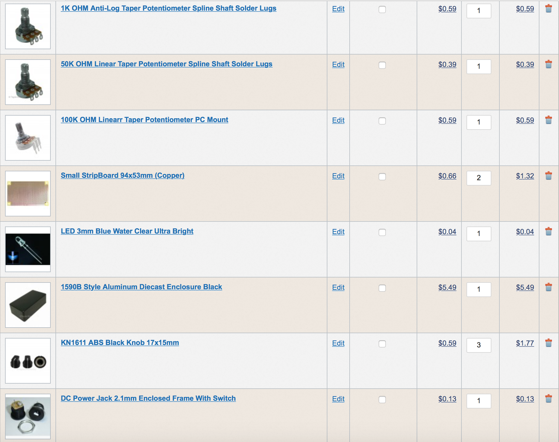

Ho fatto la lista della spesa seguendo il layout, vi dispiace se posto le foto del carrello?
così mi aiutate nel caso abbia sbagliato o dimenticato qualche componente.

Messaggio da SweeneyTodd » 17/11/2017, 15:29
Posta pure, nel frattempo ecco quello che avevi chiesto:
http://www.taydaelectronics.com/catalog ... rimmer+10k Detti trimmer o trimpot
Io prendo il più economico e va bene. Funzionano come i potenziometri, solamente che sono saldati direttamente sulla board, la loro regolazione è spesso funzionale al circuito per tararlo in qualche modo. Una volta settato non dovrebbe esserci motivo di cambiarlo. Ma informati su questo pedale in particolare.
Anche io ordino da Tayda, ma non i box, fanno volume e qualche volta può capitare che con l'ingombro ti facciano pagare la tassa doganale alla consegna.

Federico Marini
Messaggi: 215
Re: Overdrive DIY
Messaggio da Federico Marini » 17/11/2017, 16:17
Manca un condensatore da 3,3 nF e il trimmer ho scelto questo https://www.taydaelectronics.com/10k-oh ... r-6mm.html, credo vada bene.
