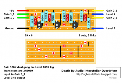

Ciao a tutti, mi sto preparando per costruire un nuovo pedale, l'Interstellar Overdriver, pedale molto semplice, ma ho una domanda sul potenziometro, in particolare quello del Gain, devo per forza montare un 100k Dual lin o posso montarci un 100k lin semplice, cosa cambia a livello di suono?

Il potenziometro del gain doppio ha le seguenti funzioni: dosa il segnale in ingresso ed allo stesso tempo aumenta il gain del pedale. Se vuoi sostituirlo con uno normale ti consiglio di montare un trimmer al posto della sezione uno. Per la sezione due utilizzi un normale pot da 100k lineare.

Grazie mille per la risposta e per avermi spiegato la funzione del pot dual, potresti spiegarmi meglio dove mettere il trimmer all'interno del layout e di che valore?

Prova a collegarlo nello stesso modo del potenziometro e cioè: l'ingresso sul 3 mentre il 2 e 1 li colleghi ai Gain 1_2 e Gain 1_1.
100k dovrebbe andare bene.
Si potrebbe fare qualcosina in più se postassi uno schema...purtroppo sono molto preso dal lavoro in questo periodo e non ho tempo di fare nulla.
