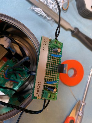

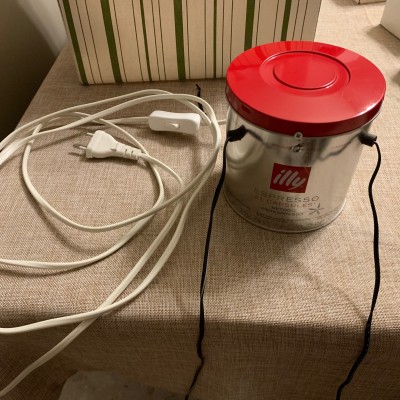

Ciao, vi presento non un gran lavoro tecnico ma un simpatico case per l'alimentatore 9V per i pedali.
Tutto parte con un buon, anche se cinese, alimentatore regolabile che ho sempre usato per i pedali (DS1, CE5 e Wha). Il case era scomodo con la spina integrata.

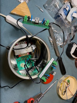

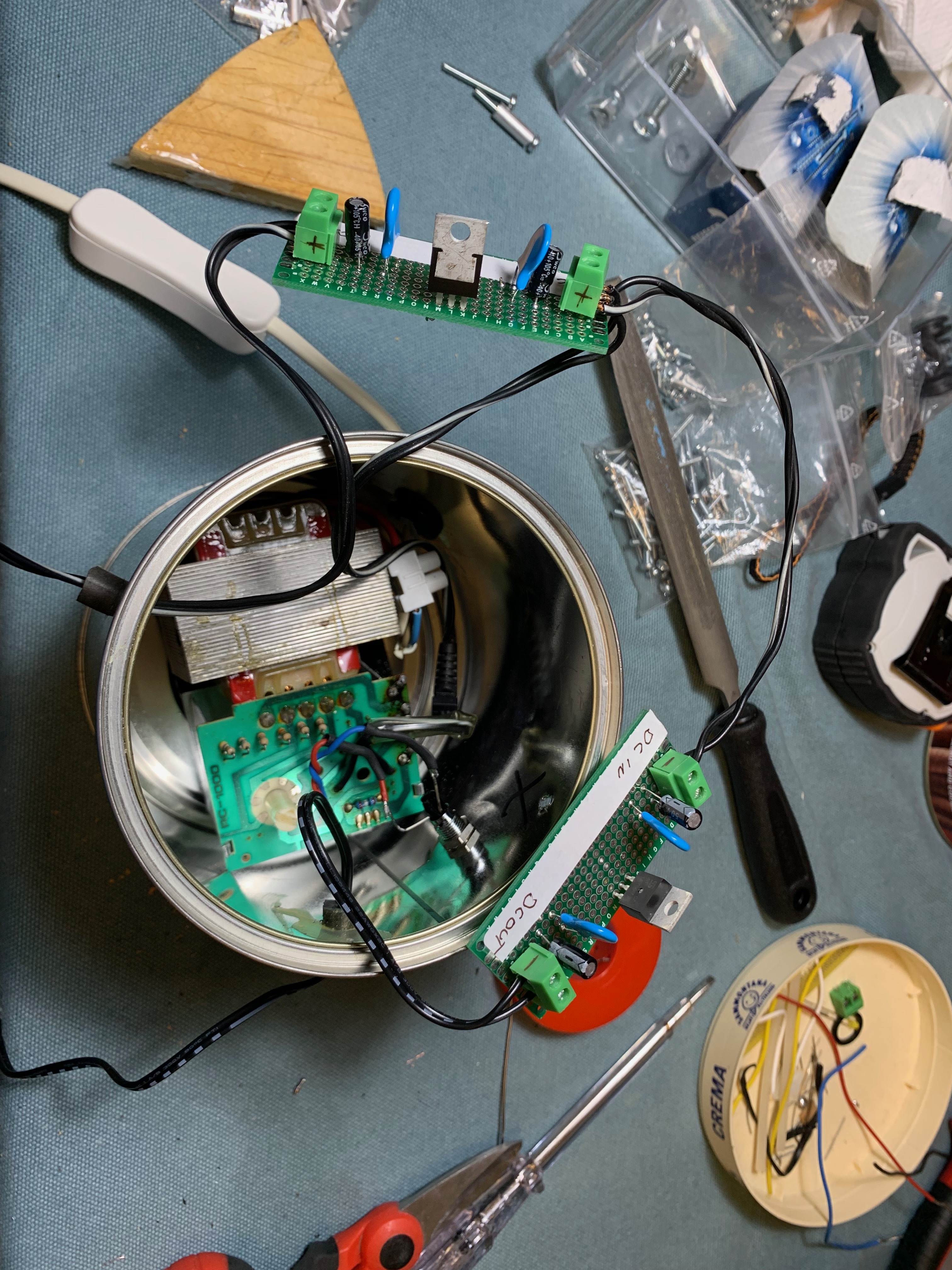

Cosi' ho riciclato un barattolo di cialde di caffè', montato due mini PCB con 7809 con filtri maggiorati con i 12V in ingresso. Sono due per dividere le sezioni dei pedali tra "in-line" tra chitarra ed ampli e "FX loop". Non so se ha senso ma mi piaceva l'idea.
Ho poi collegato il tutto con cavo di una lampada da tavolo con interruttore, aggiunto LED per visualizzare l'accensione e null'altro.
Buon DIY a tutti!
Marco

ma dai almeno qualche indicazione in più, come hai isolato l'interno del contenitore, visto che è metallico ed il circuito ha un sacco di punti non isolati ?

Vedo che la presa non ha la terra e che l'alimentatore è metallico. Occhio che questo non è sicuro.

Concordo con Franco e Vicus:
una bella idea, ma per una realizzazione sicura ci sono alcuni passi ulteriori da fare, così che tu possa utilizzarlo senza rischi e sorprese.
Ricordiamoci sempre che sebbene qui si vedano progetti con tensioni anche più elevate di questo, già la tensione di rete è letale.
La sicurezza deve essere la prima cosa di cui dobbiamo preoccuparci, anche quando l'entusiasmo freme dentro di noi.

Utilizza una scatola da elettricista Gewiss (ad esempio) le trovi a 4 o 5 euro dai negozi che forniscono materiale elettrico.
Non usando la messa a terra con una carcassa di metallo il rischio è altissimo, non lo pubblicizzerei neanche :surpr:
